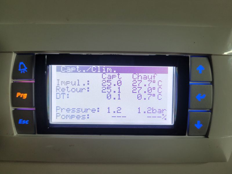

Env. 20 message Aube
Dept : Aube
C'est la seule information que j'ai trouvé sur l'écran qui puisse correspondre au températures du plancher...
Dept : Aube
Env. 30000 message Gironde
A 25°, c'est normal que ça ne refroidisse pas correctement
Tu ne peux pas régler la consigne de température ?
Je penche, donc je suis
Chris
Ancienneté : + de 22 ans

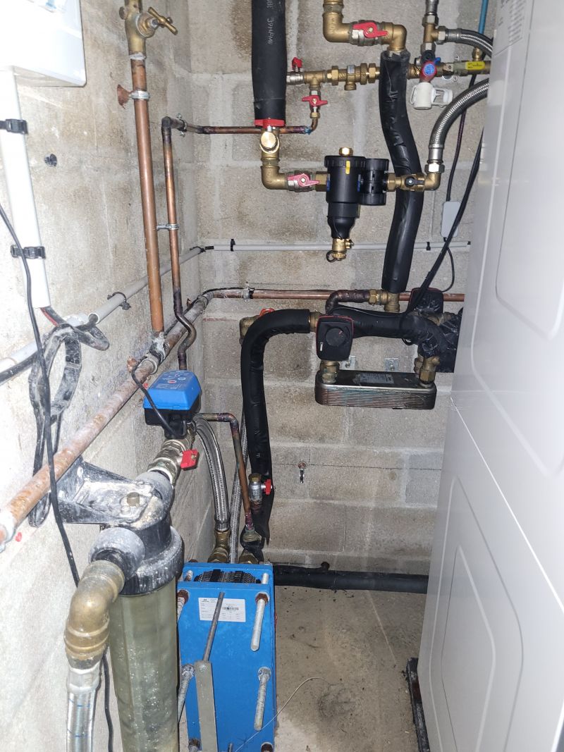

Je n'y connaît rien et mon chauffagiste ne m'a absolument rien dit...déjà j'ai attendu un an et demi avant qu'il se décide à m'installer l'option que j'avais payé.
Il etait souvent avec le service technique au téléphone pendant la modification pour avoir des infos.
Et l'installation est une véritable usine a gaz...photo pour illustre mes propos
Dept : Aube
Chris hier je n'avais pas lu toute votre réponse, et vous avez raison...la C1 n'a pas cette option , mon chauffagiste a du faire un "bidouillage" pour ajouter le rafraîchissement j'imagine...et c'est pour cette raison a mon humble avis que ça marche si mal...j'ai pu constater que l'échangeur était bien plus froid quand on prend une douche chaude...???
Un autre chauffagiste spécialiste atlantic ma dit en voyant mon système qu'il pense qu'il manque un circulateur...
Dept : Aube
