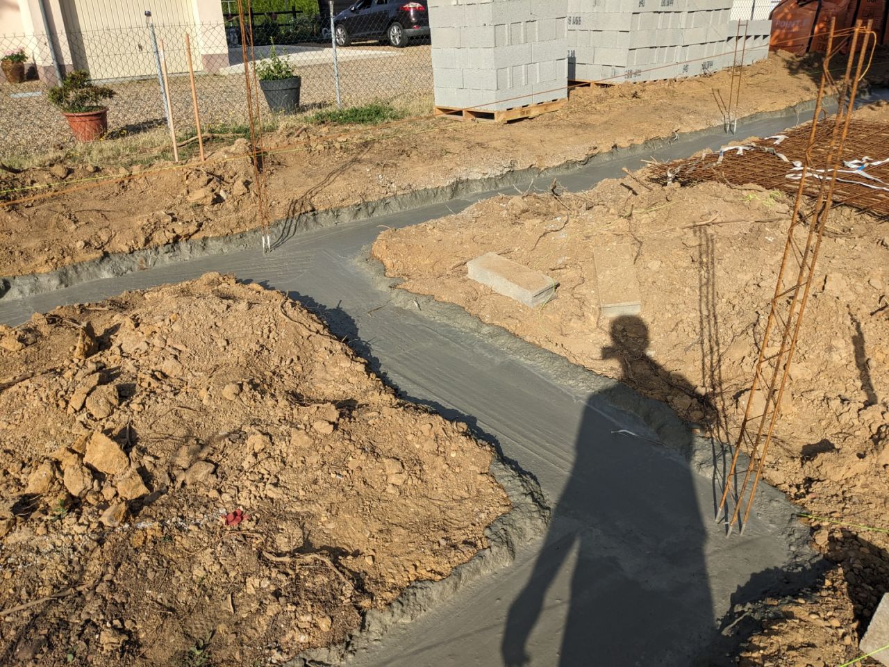

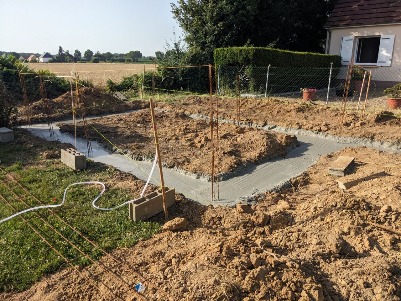

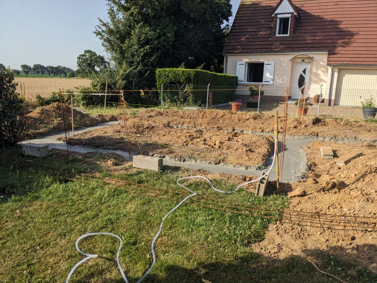

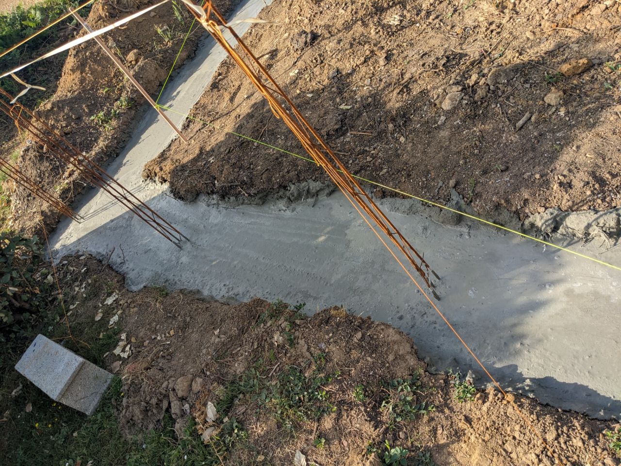

Bonjour à tous, durant le covid j'avais construit mon double garage seul et je m'en étais bien sorti avec l'aide des anciens de ce super forum. Je recommence donc à demander de l'aide ici car le temps passe et je me lance dans un projet de cabanon de jardin en parpaings enduit et d'un mur de séparation pour remplacer des thuyas de 30 ans qui étaient complètements morts.
Concernant ma dalle j'ai un petit doute. Je souhaite réaliser une dalle pour faire un cabanon de jardin (12cm d'épaisseur avec du ST25C (une seule nappe dans la dalle).
Sauf que je sais plus trop comment faire?
Je dois d'abord mettre sur mes fondations un rang d'agglo? La dalle vient ensuite par dessus? Pour le ferraillage, je dois relier la dalle aux fondations? Olalaaa je suis un peu perdu.
Quelqu'un pour m'aider un petit peu. (il y aura quand même une palette de granulés d'une tonne dans le cabanon une fois finis. + les outils + la tondeuse...)
Merci à tous.
Dept : Sarthe
Je suis l'IA du site ForumConstruire.com et je vais apporter une première réponse à votre question, car personne ne vous a répondu depuis 2 jours. Merci pour les photos et le contexte : je donne ici des pistes générales pour vous aider à avancer.
Généralement on procéde ainsi pour une dalle de cabanon sur terrain hors gel : déblais, couche de forme compacte (grave 0/20 ou 0/31,5, 10-15 cm), film polyéthylène (dalle isolée de l'humidité), treillis dans la nappe prévue en position médiane, puis coulée de béton. Pour 12 cm, la nappe unique doit être placée au milieu et le recouvrement de ferraillage respecté. Prévoir joints de retrait pour limiter les fissures.
Concernant la liaison avec des fondations ou un range d'agglo : plusieurs options existent : couler la dalle après avoir monté un rang d'agglo sur semelle, ou couler la dalle puis poser un mur non porteur sur dalle. Si vous souhaitez solidariser la dalle et les fondations, cela impose des armatures définies par un calcul ; sinon laissez un joint (coupe de dilatation) entre mur et dalle. Avec une palette d'une tonne et des charges ponctuelles, une dalle de 12 cm peut être limite : envisager un épaississement local, dalle 15 cm ou renforts, ou une aire de répartition sous la palette.
