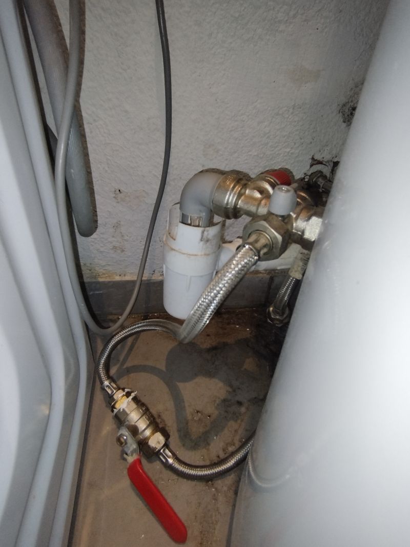

Bonjour à tous pouvez-vous me dire si le montage est correct s'il vous plaît , le groupe de sécurité n'arrête pas de fuir. En vous remerciant.

Bonjour, ça à l'air d'être un bricolage correct. Combien en pression ?
Env. 10 message Meurthe Et Moselle
Merci pour votre réponse , je ne serai vous dire , j'ai effectué deux quart tour avec le groupe sécu mais il continue de ce vider rapidement, littéralement un filet d'eau.
En coupant la vanne rouge plus de problème mais plus d'eau chaude 😁. Navré je suis vraiment amateur dans ce domaine.

Pourquoi avez vous déclenché le groupe de sécu ? Vous êtes revenus en position initiale ?

Je pensé que du calcaire bloqué la fermeture.

Ok, on va maintenant attendre la réponse à la seconde question
Je ne sais pas , j'ai tourner un quart, vidange et une deuxième fois dans le même sens retour au Filet d'eau

Il va falloir appeler un plombier pour changer le groupe de sécurité

Coupez l'eau sur l'arrivée du ballon, faites faire plusieurs tours à la molette rouge (moins une dizaine). Puis remettez l'eau.  . Si ça ne va pas, recommencez encore une fois. Et si la fuite perdure dans ce cas,  il faut prévoir le remplacement.
(il est normal que la 'sécurité' fuit quand le ballon est en chauffe)
