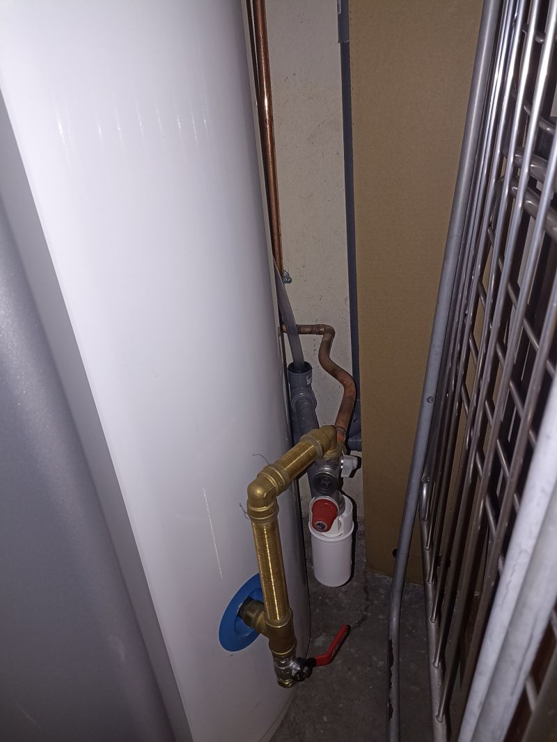

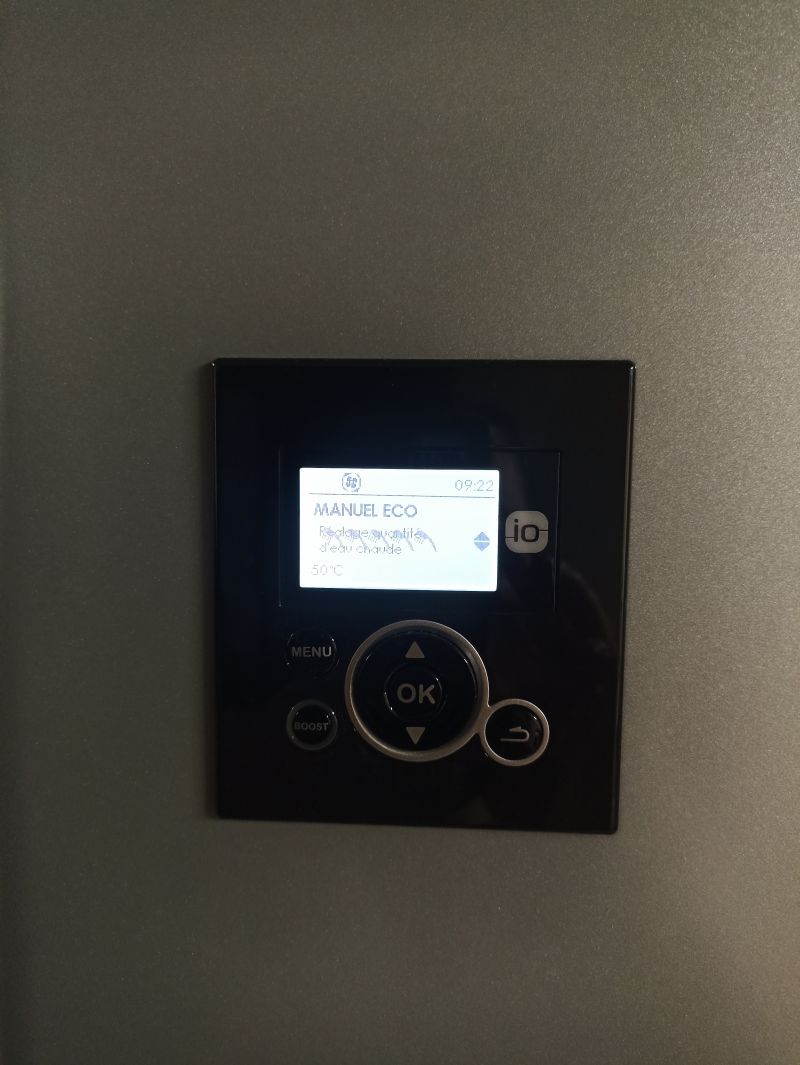

J’ai un problème avec mon chauffe-eau thermodynamique Calypso Connecté 2, installé en avril 2025.
Depuis environ 2 semaines, il arrive que nous n’ayons plus du tout d’eau chaude, sans aucun message d’erreur affiché sur l’appareil.
Dans ces moments-là, le robinet d’eau froide fonctionne normalement, mais côté eau chaude, plus une goutte ne coule. Après 20 à 30 minutes, tout redevient normal et l’eau chaude coule à pression normale.
Le problème se produit aussi bien le soir après plusieurs douches (4 personnes) que le matin au réveil, donc sans lien évident avec une forte consommation.
Est-ce que quelqu’un aurait une idée de ce qui pourrait provoquer ce comportement ?
Merci d’avance pour votre aide.

J'espère que quelqu'un va pouvoir t'aider, le fait que l'eau chaude revient comme par enchantement c'est troublant, surtout que tu as de l'eau froide, sachant que c'est l'eau froide qui pousse l'eau chaude ?
La seule chose qui me vient à l'esprit c'est un truc qui se balade dans ton ballon
et qui bouche la sortie eau chaude aléatoirement ?
Si j’ai bien compris il n’y a plus d’eau qui coule côté eau chaude ?
Ou alors le groupe de sécurité qui coupe l’eau ?

On a pensé que le ballon se mettait en sécurité ! et une fois le temps passer, ca reviens. On n'arrive vraiment pas a trouver ce pblm, ni sur internet, ni avec le "guide" vendu avec.

Change le groupe à mon avis, de toute façon il te servira un jour

Il y'a une soupape dans le groupe qui s'ouvre quand la pression dépasse 7 bars, je ne vois pas comment le groupe pourrait couper l'eau, mais n'ayant jamais rencontré ce genre de problème je pense qu'il faut changer le groupe et voir ?

Il est branché avec des flexibles ?
Et y’a t’il un réducteur de pression avant le groupe ?

Euh ... Je ne sais pas te dire
Il faudrait que je mette des photos.
Ancienneté : + de 8 mois
Oui mets des photos,

Alors, je n'ai plus du tout d'eau chaude ! Aucun pblm de débit d'eau. Tu veux aller prendre ta douche, tu mets le mitigeur côté eau chaude et plus rien ne coule. Alors que si tu le mets côté eau froide, tout est normal : eau froide, débit normal etc ...

Je crois mais pas sûr que la canne plongeuse bouche la sortie eau chaude sur ce modèle. Il y a des témoignages et solutions sur ce forum il me semble.
