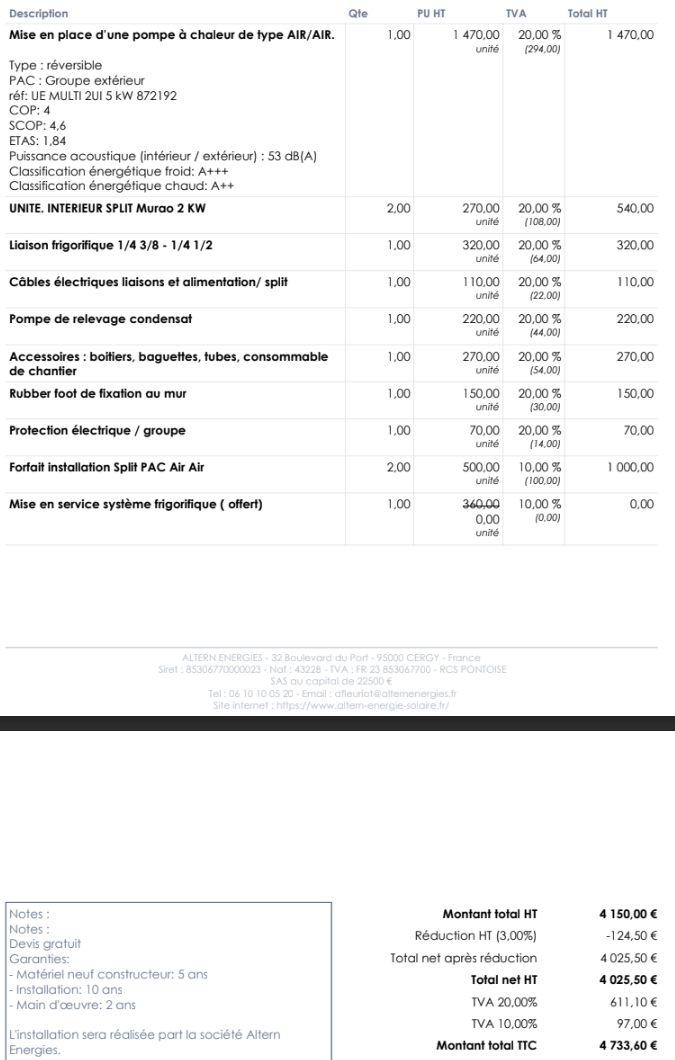

Je souhaiterais votre avis éclairé sur le devis ci-joint pour la climatisation à l'étage de ma maison de deux chambres de 11 et 15m2 le tout en Atlantic

Bonjour, petites installations ! Avec un plan de votre maison, on pourrait en dire plus.
Le tarif est correct, sans plus ! (la mise en service n'est pas gratuite, mais le tarif est plaqué derrière les autres lignes.)
Pour moins cher, je pose des pompes à chaleur bien plus fiables que du Atlantic, soi-disant fabriquées en France, et entreprise américaine.

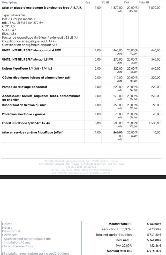

Merci pour ce retour. En fait nous avons aussi le devis pour la totale avec la partie salon au RDC qui fait 50m2. Toujours avec la marque Atlantic. En Daikin, le même devis est 1000e plus chère...

Ce qui m'amuse ce sont les prix "ronds" sur chaque ligne, pas un centime n'apparait.
460€ ?? et pourquoi pas 459.99 comme font les grandes surfaces?

Rfco70 € un disjoncteur  cela ne te choque pas ? 320 € les liaisons frigorifiques ! (je leur paie 80 €.) Les groupes extérieurs et splits près de deux fois mes tarifs. ect !

plaquisteheureux a écrit:Rfco70 € un disjoncteur  cela ne te choque pas ? 320 € les liaisons frigorifiques ! (je leur paie 80 €.) Les groupes extérieurs et splits près de deux fois mes tarifs. ect !
J'ai travaillé 3 mois sur Lyon, tout le monde voulez me faire bosser, j'ai refusé plus de 6 mois de boulot. Mais à ces tarifs-là, je vais monter sur Paris .
Je n'ai pas tout voulu commenter, car pas du métier, mais oui si 70€ je suis scotché

Mais quoique plaquisteheureux on ne sait pas ce qu'est cette protection à 70€ (disjoncteur simple ou associé à un un diff)

A ce tarif, ce qui est proposé est uniquement la pose d'un disjoncteur...
Alors oui, cela me parait chère également! Tout comme le support mural à 150€ ou la pompe de relevage à 220€...
Le but du post est de partager le retour d'expérience de chacun et d'évaluer la qualité du devis et les points douteux!

Comme dit plus haut, je suis moi-même poseur de clim, et ce devis est trop cher pour le matériel que l'on vous propose.
