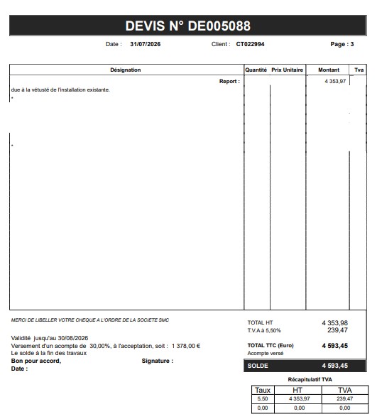

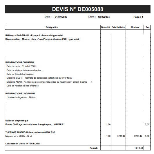

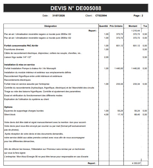

J'ai reçu un 1er devis (ci-joint) pour l'installation d'une climatisation réversible comprenant :
   - une unité extérieure Thermor Nagano 4 kW ;
   - 2 unités intérieures murales de 2,6 kW chacune ;
pour un montant total de 4 593 € TTC.
Plusieurs points m'interrogent :
J'ai déjà une PAC air/eau pour le chauffage. Est-il vraiment indispensable d'installer une seconde unité extérieure dédiée à la climatisation, ou existe-t-il d'autres solutions ?
Car je n'utiliserait pas ses splits pour chauffer donc potentiellement uniquement 3/4mois dans l'année...
Les puissances proposées (4 kW à l'extérieur et 2 × 2,6 kW à l'intérieur) vous paraissent-elles cohérentes pour des pièces de 10 et 13 m² ?
Que pensez-vous de la fiabilité de la gamme Thermor Nagano ? Avez-vous des retours d'expérience ?
Le tarif global vous semble-t-il correct ?
Je m'interroge notamment sur certains postes du devis :
forfait consommables : 601 € HT ;
installation : 1 440 € HT ;
mise en service : 233 € HT.
Ces montants vous paraissent-ils dans les prix du marché ou un peu élevés ?

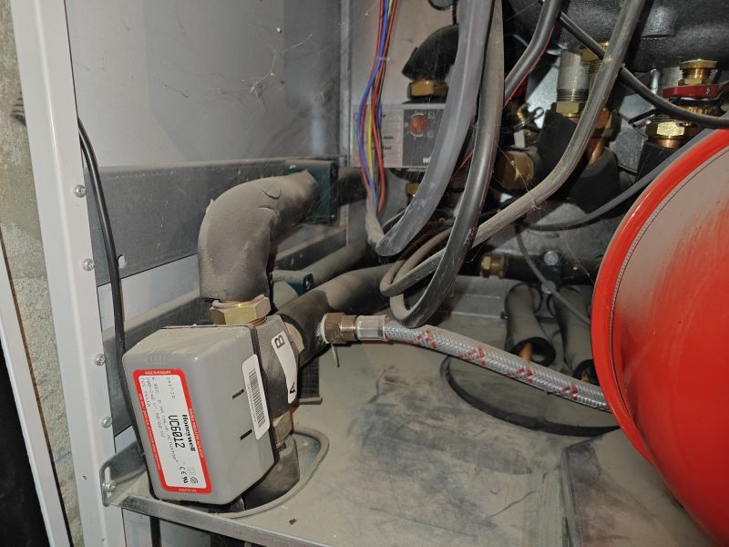

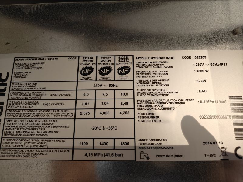

Sur ma PAC alféa duo+ 2015 il m'a suffit :
- d'installer un fil muni de 2 cosses,
- d'isoler toutes les parties métalliques du circuit d'eau,
- de parametrer la fonction rafraîchissement.
Quant au plancher il est sur chappe liquide partie séjour carrelé et partie chambre parquet.
Avec jusqu'a 38/40 ° ext j'arrive à avoir un maxi d'env 24° en prenant beaucoup de précaution sur maison plein pied exp sud avec store banne sur 10m. volet roulant et en limitant l'utilisation d'appareils électriques.

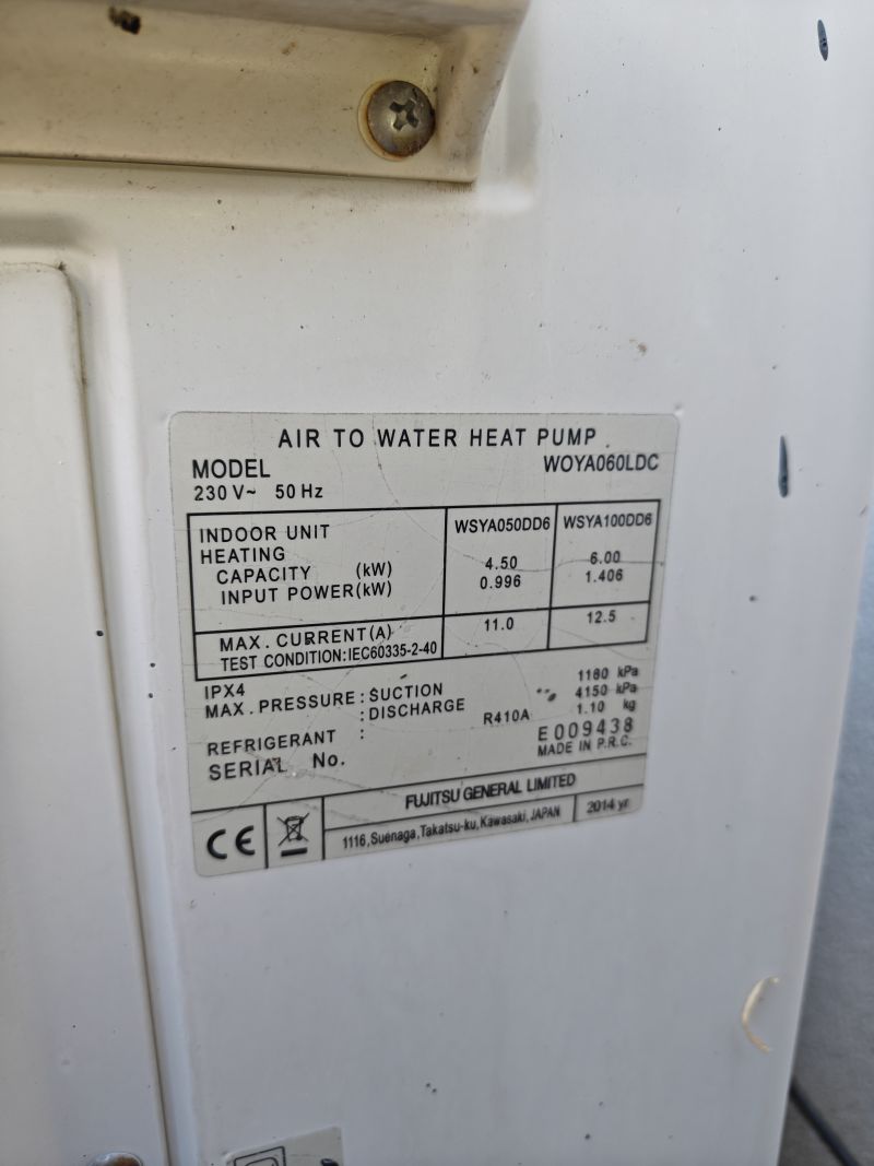

Pour savoir si votre PAC est compatible rafraîchissement quelles sont les références des unités intérieures et extérieures ?
Dept : Indre Et Loire
Env. 20 message Morbihan

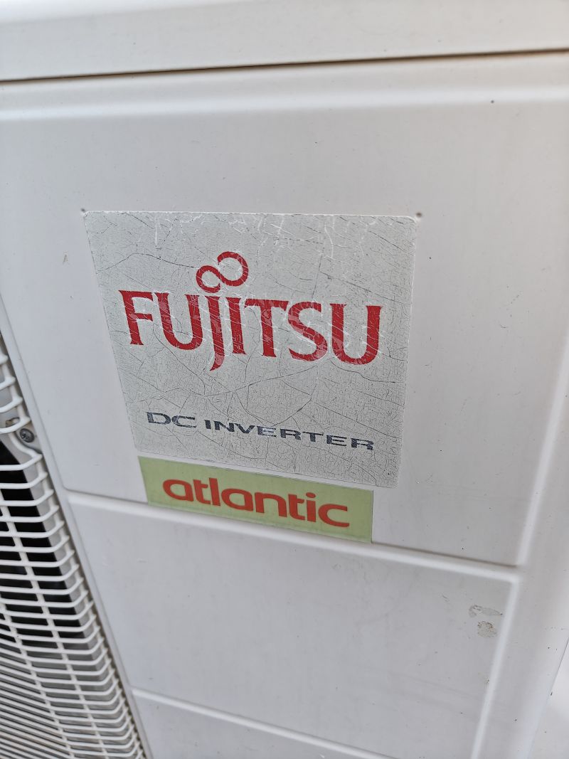

Voici les références... il y a noter "inverter" sur l'unité extérieur
Dept : Morbihan
Si on se réfère au site d'Atlantic, votre PAC est compatible pour l'installation d'un kit rafraichissement.
Compatibilité PAC rafraichissement Atlantic
Après, faut juste trouver la réf du bon kit (le plus simple est de les appeler directement) et surtout de s'en procurer un en cette période. Pour ce qui est de l'installation, si on est un petit peu bricoleur, ça se fait très bien.

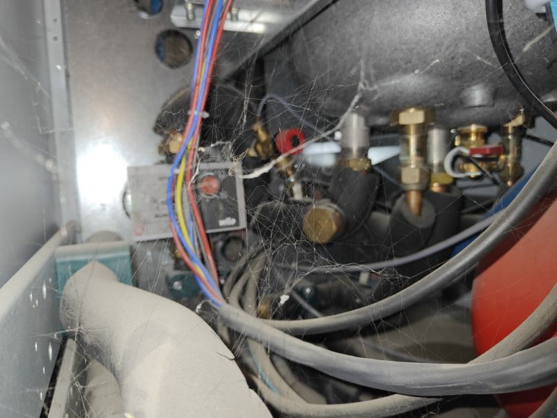

Allez sur ce lien et télécharger la doc.
https://api.rexel.fr/dam/media/content/1/69714370/1550128?format=DOCUMENTS
J'ai la même PAC 023209
Normalement vous avez un "modèle A" (a verifier voir doc ci-dessus) donc un bout de fil électrique à placer sur 2 connecteurs en attente dans le coffret de la PAC pour relier les 2 cartes (machine éteinte), des isolants et du paramétrage tout est indiqué dans la doc. Pour info la carte "interface" est la carte fixée sur la porte du coffret.
Pour entrer en mode spécialiste, appuyer brièvement sur OK puis 3 secondes sur i, le menu change et il faut choisir "spécialiste"
PS : jetez un coup d'œil sous la mousse isolante (en forme de disque sur la dernière photo) des arrivée/départ eau chaude sanitaire sur le dessus du ballon d'eau chaude, s'il y a de la rouille et/ou humidité, n'hésitez pas à retirer cet isolant

Bonjour, également même modèle que la mienne (mais en 8kW), bien isoler les tuyaux et raccord notamment sous le condenseur (votre 4ème photos).
Kit rafraîchissement code 075312 voir la notice :
https://www.notices-produits.fr/permalink/documents_c44e8fcc[...]l3094hubq0mf2iny16nneoy

BBREIZH a écrit: il y a noter "inverter" sur l'unité extérieur
"Inverter" signifie que le compresseur module son fonctionnement en fonction du besoin de chauffage, sur cette PAC la modulation varie du minimum de 16% jusqu'à 100%.
