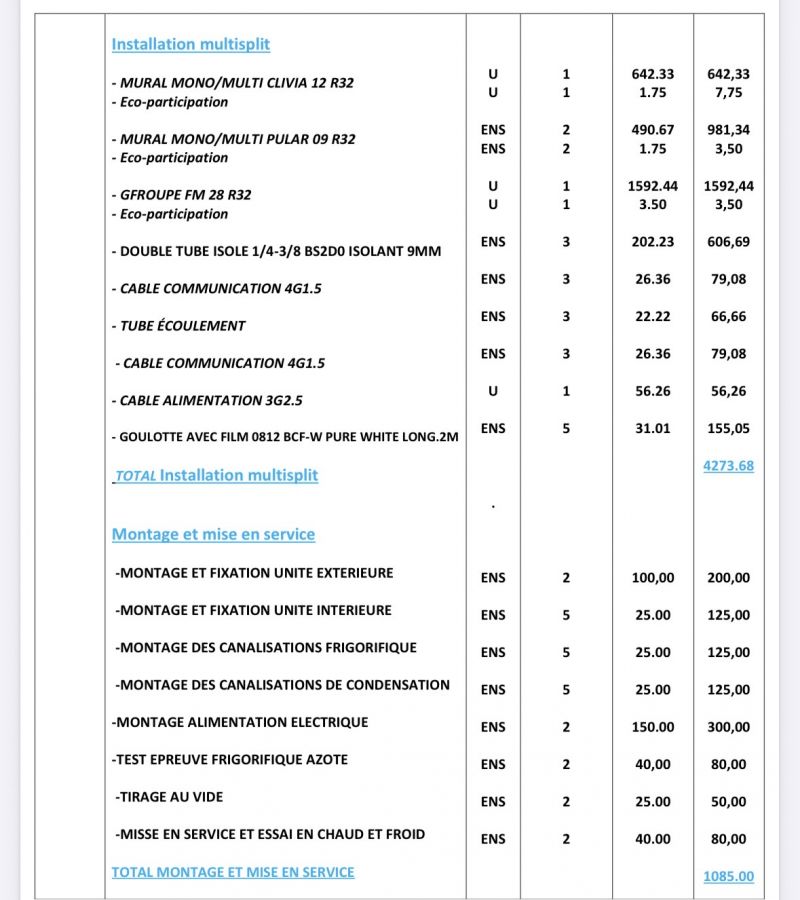

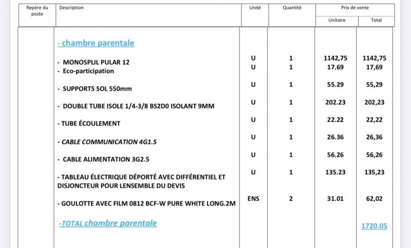

Bonjour nous souhaitons climatiser 3 chambres et un salon
1 unité ext avec 1 split dans une chambre de 13m2
1 unité ext avec 3 splits dans deux chambres de 13m2 et un salon de 26 m2
Je viens de recevoir le premier devis d un artisan avec la marque Gree garantie 5 ans, au total 7000€ HT, merci d avance pour vos commentaires et conseils

Salut, il manque au moins une page
Env. 100 message Marne
Désolé je ai Bien que ces 2 pages dans le devis pour un total de 7000 € ht
Selon vous il manque quelque chose ?

La TVA ne peut pas être à 10 % (entièrement) ; c'est soit une TVA à 10% pour la main-d'oeuvre et 20 % pour les machines, ou 5,5 % pour tout si la machine entre dans les critères de la TVA à 5,5 %.
Env. 100 message Meurthe Et Moselle
Pour la TVA je ne suis pas tout à fait d'accord avec plaquisteheureux. Si vos splits sont réversibles, donc qu'ils chauffent aussi, et que la maison a plus de 2 ans, le 10 % peut s'appliquer sur tout, matériel compris, à condition que ce soit fourni et posé par l'artisan. Le 20 % concerne surtout la clim froid seul. Le 5,5 % par contre je n'y crois pas trop, la PAC air/air n'entre normalement pas dans les critères. Bref demandez-lui sur quelle base il met du 10 %, et vous aurez une attestation à signer.
Sur le devis lui-même, le prix ne me choque pas pour 4 splits et 2 groupes. Par contre j'ai relevé deux ou trois choses. Le câble de communication 4G1.5 apparaît deux fois dans la partie multisplit, à 79 € chaque fois, ça ressemble à un doublon. Il compte aussi 5 unités intérieures au montage, 5 canalisations frigo et 5 condensats, alors que vous n'avez que 4 splits si je compte bien. Et les liaisons frigorifiques sont comptées « à l'ensemble » sans longueur, ce serait bien de savoir combien de mètres sont inclus, sinon gare au supplément le jour de la pose.

J avais effectivement vu l histoire des 5 au lieu de quatre .. je vais vérifier ça avec lui
IngBTP_conseil a écrit:Pour la TVA je ne suis pas tout à fait d'accord avec plaquisteheureux. Si vos splits sont réversibles, donc qu'ils chauffent aussi, et que la maison a plus de 2 ans, le 10 % peut s'appliquer sur tout, matériel compris, à condition que ce soit fourni et posé par l'artisan. Le 20 % concerne surtout la clim froid seul. Le 5,5 % par contre je n'y crois pas trop, la PAC air/air n'entre normalement pas dans les critères. Bref demandez-lui sur quelle base il met du 10 %, et vous aurez une attestation à signer.

Ah oui on se recroise souvent ! Vos sujets sont bien détaillés, ça aide à donner des avis utiles.
Tenez-nous au courant de ce qu'il répond pour les 5 unités et la longueur des liaisons. Si vous avez d'autres devis pour comparer, n'hésitez pas à les poster aussi, avec deux ou trois devis côte à côte on voit tout de suite qui gonfle quoi.
