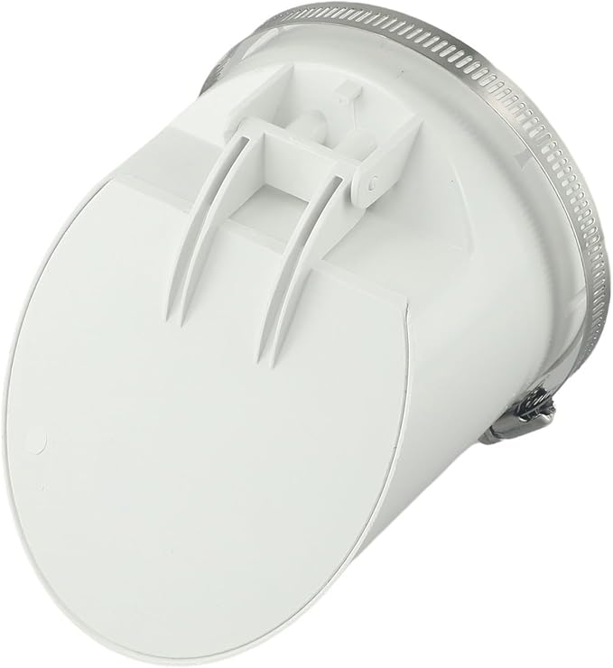

Dans mon T2, les WC, la douche, le lavabo et l'évier de cuisine sont tous raccordés au même tuyau d'évacuation. Résultat : les odeurs des toilettes remontent parfois par les autres points d'eau.
Mes questions :
1. Quels appareils installer (siphons, clapets, aérateurs) sur chaque point d'eau pour couper les odeurs ?
2. Un clapet antiretour sur le collecteur principal suffit-il ? Est-ce conforme ? Avez vous un à recommander ?
3. Faut-il une ventilation (tube d'aération) en plus ? Si oui, comment la raccorder simplement ?
Précisions : PVC, diamètre 100 pour les WC, 40/50 pour les autres. Pente correcte.
Merci,
Pierre

Il ne devrait pas y avoir d odeur, le fait que tout soit connecte a un 100 unique n est pas un souci
Les odeurs viennent soit de siphons desamorcés, soit d un passage d air dans un tuyau
Les coupables usuels sont les WC raccordés avec une pipe souple, la pipe est plus ou moins bien collée ou elle se perce, ou les siphons de douche extra plat ou la hauteur d eau est faible et qui sont souvent soit plein de cheveux ou mal remontés apres nettoyage
Parfois le raccordement lave vaiselle ou lave linge cree le souci
Avec la chaleur l eau des siphons pour les appreils peu utilisés peut s evaporer assez vite et laisser passer les odeurs, un verre d eau suffit a les reamorcer
Si vous n arrivez pas a localiser cette prise d air, on peut realiser un test avec de la fumee
Une mise a l air est necessaire, mais si vous etes en collectif, l installation de l immeuble en comporte une. Son absence se remarque quand un ou plusieurs siphons glougloutent quand vous tirez la chasse des toilettes par exemple

Le plombier de la copropriété m'a conseillé de poser une ventilation secondaire. Dans un studio, comment est-ce qu'on peut raccorder un tube qui monte jusqu'au toit ?
"Par ailleurs, un clapet anti-retour chez le lien chez Amazon, qui sera raccordé à l'entrée de collecteur (tuyau principal), comme celui sur la photo, est-il une solution efficace contre les remontées d'odeurs ?
https://amzn.eu/d/084kkONP

Je pense que la dépression créée par la chasse d'eau des toilettes est trop forte. Elle aspire l'eau des siphons, notamment celui de la douche, ce qui casse le joint d'eau et fait remonter les mauvaises odeurs.
Messages : Env. 80
Dept : Hauts De Seine
Ancienneté : + de 7 mois
Une ventilation secondaire peut etre coiffée par un clapet qui l obstrue en permanence, sauf lorsqu il y a une depression a l interieur des canalisations. la membrane alors laisse passer l air vers l interieur du tube, puis une fois la pression retablie, se referme.
Elle ne aisse donc pas passer d air en sortie et donc pas d odeur
