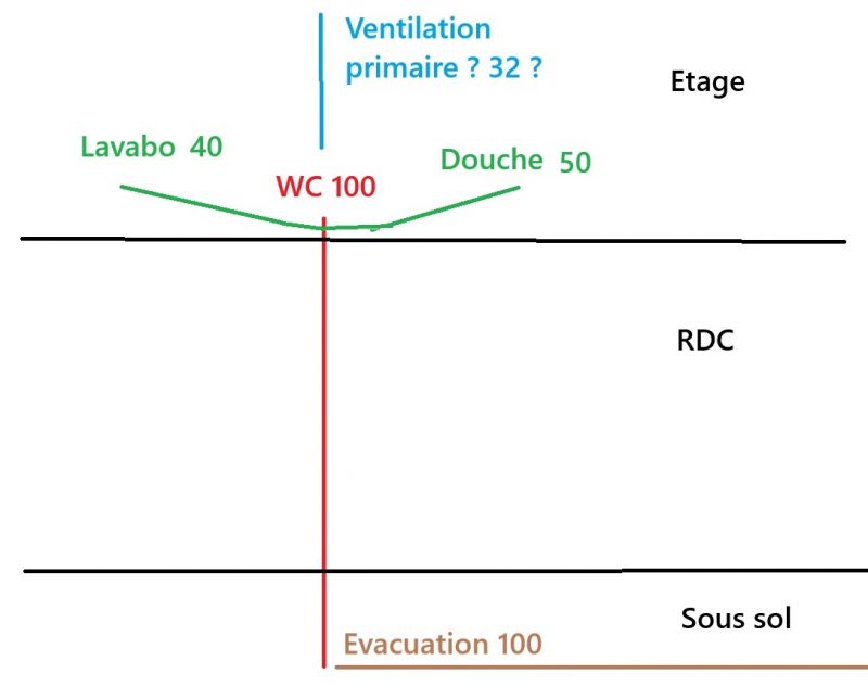

Je réfléchis à mon réseau d’évacuation des eaux usées et j’aimerais avoir vos avis sur la faisabilité et les bonnes pratiques.
Voici la configuration (schéma joint) :
Construction neuve. Assainissement collectif.
• SdB à l’étage :
  • Un WC raccordé directement sur la descente en Ø100
  • Un lavabo en Ø40 et une douche en Ø50 raccordés sur cette descente par un Té sur l’arrière des WC
• L’ensemble rejoint une évacuation en Ø100 au sous-sol
Mes questions :
1. Est-ce que je peux raccorder lavabo + douche directement sur la descente du WC comme sur le schéma ?
2. Y a-t-il un risque de désiphonnage (notamment avec la chasse d’eau) ? odeurs ?
3. Y a-t-il des règles spécifiques à respecter dans ce cas ou est-ce que ce montage est conforme DTU 60.11 ?
4. Cette descente rejoindra l’évacuation principale de la SdB du RdC. Les toilettes du RdC ont déjà une ventilation primaire, est -ce que je devrais installer une seconde ventilation primaire pour les WC de l’étage (la descente de l’étage n’est pas dans l’axe et éloignée des WC du RdC).
Si certains ont déjà réalisé ce type d’installation ou voient des erreurs, je suis preneuse de vos retours !👍
Merci d’avance !

Bonjour, faire une ventilation de chute en diamètre 100 en toiture
Env. 30 message Bas Rhin
Deudy a écrit:Bonjour, faire une ventilation de chute en diamètre 100 en toiture
Merci pour votre réponse !
Pour le reste c'est ok ?
Dept : Bas Rhin
Pour le reste ça à l'air d'aller, le RDC n'est pas représenté

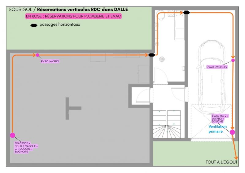

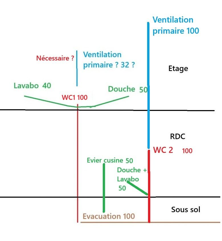

j'ai retravaillé mes schémas pour représenter l'ensemble du réseau.
-J'ai une ventilation primaire de diamètre 100 dans le prolongement du WC 2. Est ce nécessaire d'en mettre une au WC 1 également ?
- Il s'agit d'une maisons en madriers : les descentes d'évacuation seront visibles, et je souhaite donc les limiter au maximum.
Je souhaite donc réunir lavabo, LL, douche, etc... au niveau de l'évacuation 100mm des toilettes qui constituera la descente.
Est-ce possible ou suis-je obligé de faire une évacuation séparée. Y a t-il des risques à tout réunir ou est-ce une pratique courante ?
Merci d'avance !
Dept : Bas Rhin
Pour moi il aurait plus logique d'avoir la ventilation sur le wc1. Tu peux relier les 2?
Deudy a écrit:Pour moi il aurait plus logique d'avoir la ventilation sur le wc1. Tu peux relier les 2?
Comment cela relier les deux ? Je crois que je comprends pas tout a fait.
Ils seront reliés mais par le tuyaux d'évacuation principal horizontal au sous sol où se greffent toutes les évacuations.
Dept : Bas Rhin
J'ai un doute Que le wc 1 ne puisse prendre suffisamment d'air pour ne pas désiphonner la douche et le lavabo. Si c'est trop compliqué, on peut utiliser un aérateur à membrane restant accessible
Deudy a écrit:J'ai un doute Que le wc 1 ne puisse prendre suffisamment d'air pour ne pas désiphonner la douche et le lavabo. Si c'est trop compliqué, on peut utiliser un aérateur à membrane restant accessible
Du coup il faudrait 2 ventil primaires, 1 à chaque WC c'est cela ?
Et pour l'évac pas de soucis si je mets evac douche + lavabo sur evac toilettes ?
Dept : Bas Rhin
Si possible oui. Pas de soucis si ventilation de chute.
