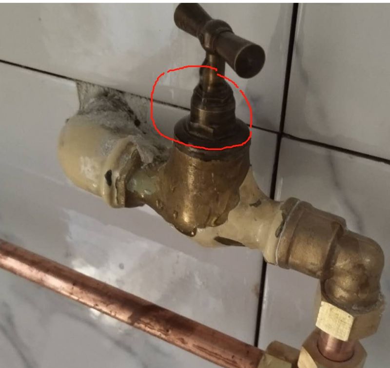

J'ai une fuite d'eau entre la poignée et la cartouche sur le robinet d'arrêt qui se trouve juste avant le compteur d'eau froide. Puis-je remplacer le joint torique pour réparer cette fuite ? Si oui, quelles sont les précautions à prendre ?

SCI_SHEN a écrit:quelles sont les précautions à prendre ?
Couper l'eau avant ! Laugh

Bonjour, plutôt que bricoler les joints, changez la tête ou potence du robinet, si le resserrage du presse-étoupe n'a rien donné, comme ditManu-d.en-haut coupez l'eau avant.( trés bon conseil)

Oui, l'idéal est de changer la potence, c'est difficile de trouver la potence identique.
Sinon, je suis oblige de casser le carrelage pour changer un nouveau robinet?

Bonjour, si le robinet se trouve avant le compteur, ce n'est pas à vous de le réparer, il faut voir avec votre gestionnaire de l'eau.

c'est une tête de robinet standard, vous dévissez le gros écrou, vous n'aurez pas besoin de casser le carrelage, vous avez suffisamment de place. Et avec la tête neuve le joint est fourni,
De : Bétheny (51)
jejeman ou avec le propriétaire si c'est une location
