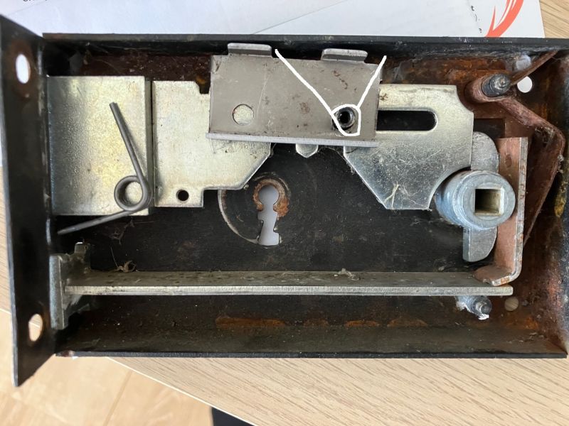

Bonjour, qui saurait me dire ou placer ce ressort de serrure de portail ? Merci
Dept : Val De Marne
Je vois un téton en haut a droite .
La pièce plate du dessous doit coulisser, donc le ressort la ramène a sa position initiale.
Enlèves la pièce du haut et mets une photo STP
De : Conflans En Jarnisy (54)
Est-elle bien remontée ? ; car rien n'actionne le penne 1/2 tour (en bas)
Ce ressort doit maintenir ce penne en position sortie (on le rentre en manœuvrant la poignée pour ouvrir la porte)
Le penne dormant, celui du haut, est actionné par la clé (droite et gauche), il n'a à priori pas besoin de ressort de rappel. Son rôle est le verrouillage de la porte

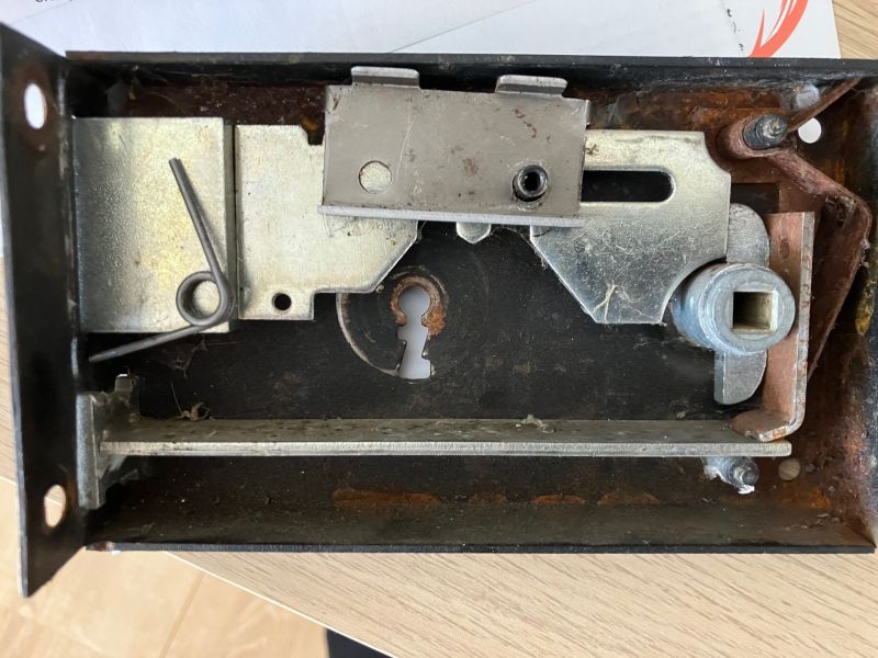

C'est bon j'ai trouvé, je l'ai dessiné en blanc et ça fonctionne.
Merci à vous d'avoir répondu.

Tel qu'il est positionné, je ne comprends pas trop car la tige de droite du ressort semble être en appui sur rien du tout !
tu as essayé sans ressort ? ; je pense que ça marchera pareil ! pour moi le penne dormant, actionné par la clé, n'a pas besoin de ressort de rappel.
par contre le penne du bas, celui actionnée par la poignée, doit avoir un ressort de rappel pour rester en position sortie. C'est en actionnant la poignée qu'on le rentre pour pouvoir ouvrir la porte.
Pour moi, d'après la photo, le penne du bas ne peut manoeuvrer via l'action de la clé. il manque une pièce ou d'autres ne sont pas à l'heure place

Si, si je t'assure que tout est là et que ça fonctionne.
Dept : Val De Marne
Ok il doit donc y avoir un axe ou un méplat qui solidarise l'entrainement de penne du bas à la pièce verticale coudée , ainsi lorsque la poignée est manœuvrée le penne est actionné
idem Jc du 26
Ce ressort, placé comme tu le dis, ne sert à rien, meme pas à plaquer la pièce du haut.(à quoi sert elle, est elle dans le bon sens ( il y a 4 positions) ?
Le pêne du bas a un ressort plat, enfilé dans un téton en haut à droite. Là ca me parait correct.

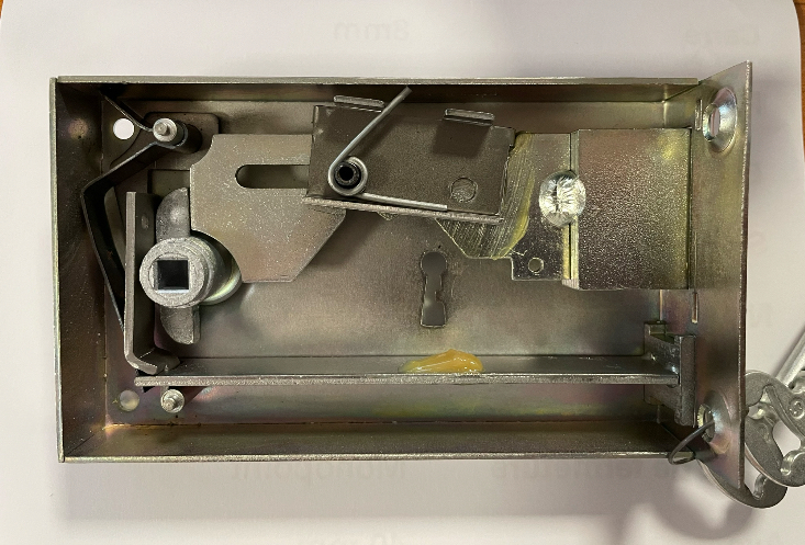

Sur ma photo le ressort n’est pas encore positionné.
Voici une photo d’origine que j’ai trouvé afin d’avoir la position initiale. w36xb2w

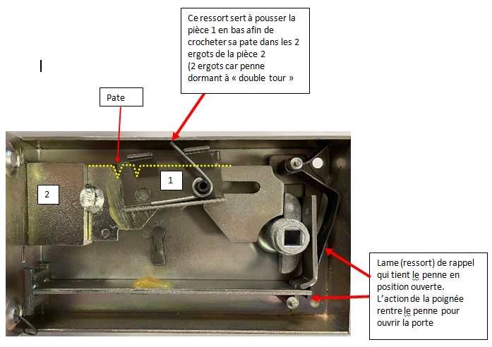

On dirait que cette pièce sert à bloquer le système de pêne, une foi la serrure totalement fermée, grace aux parties pliées, haut et bas.
J'ai fait une rotation horizontale à ta dernière photo pour avoir la même position que ta serrure.
Une explication probable du fonctionnement...
Env. 20 message Val De Marne
C'est tout à fait ça.
