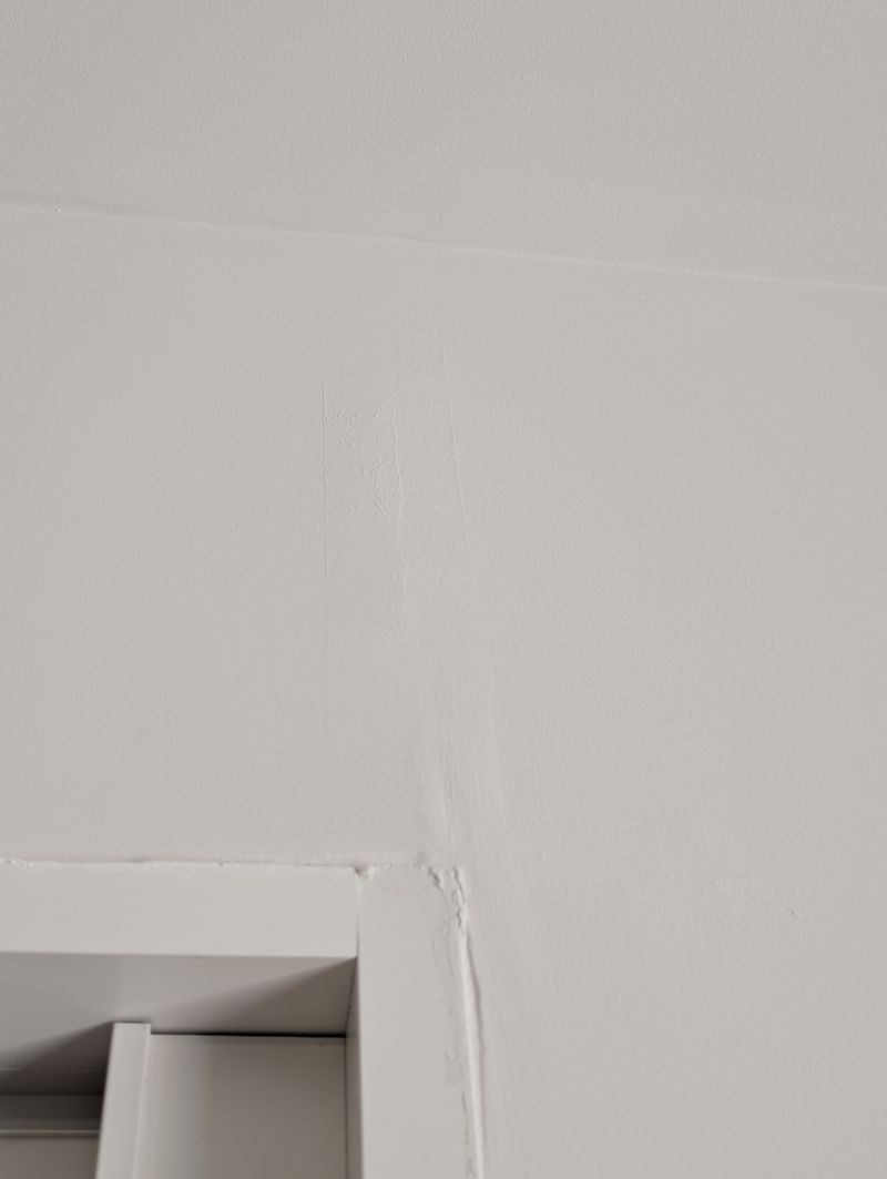

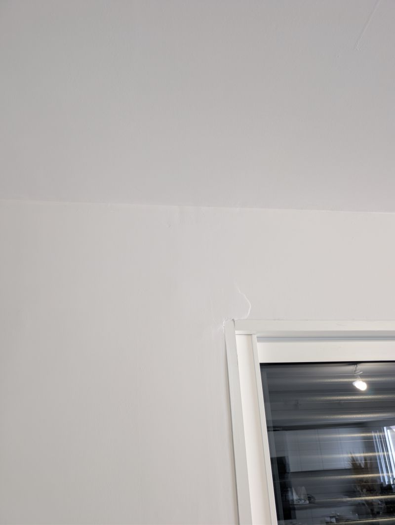

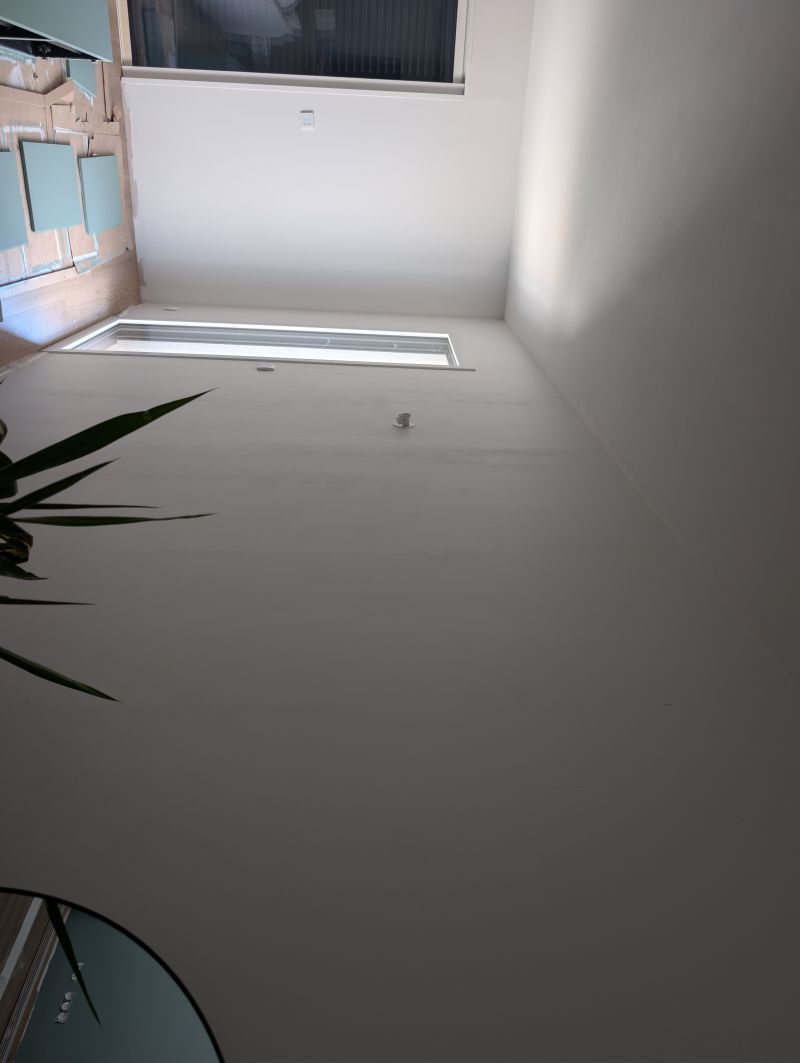

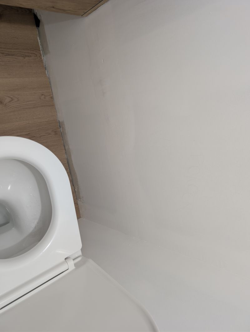

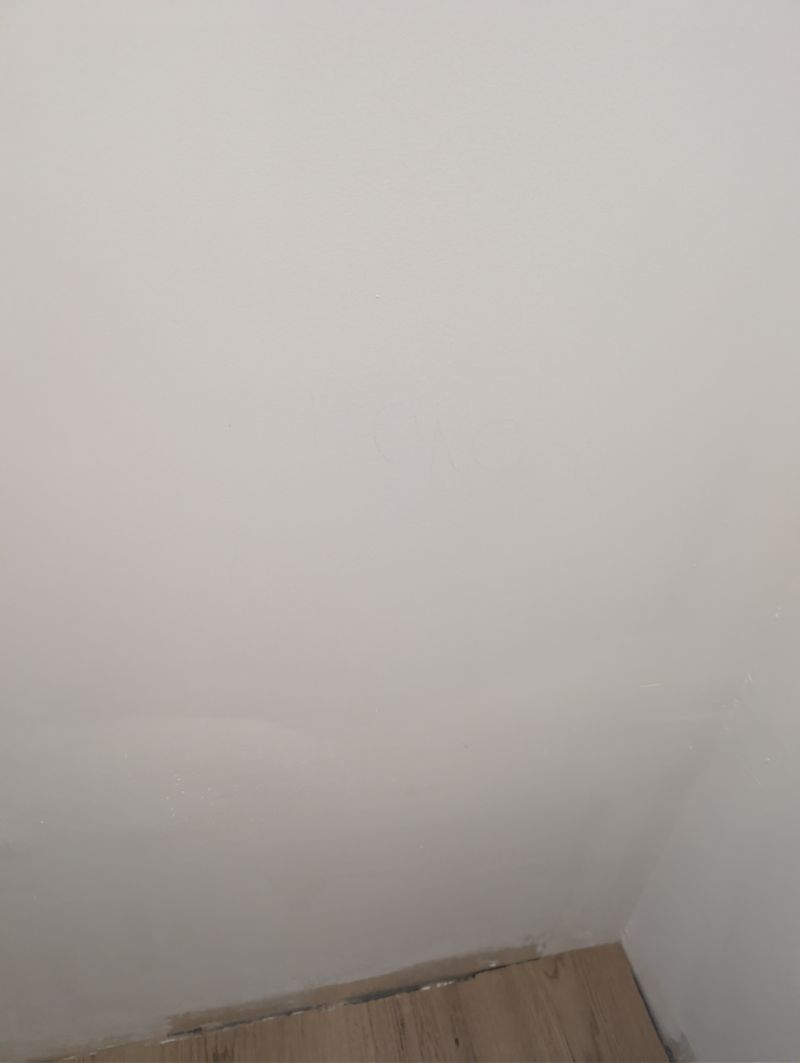

Je vous écris suite à l'intervention d'un artisan pour un ponçage puis application d'une couche d'impression sur les murs et plafonds.
Nous avons mis en peinture avec 2 couches une partie du séjour et voyant des défauts à la première couche nous avons espéré un estompage des défauts à la seconde mais c'était même pire.
Je vous mets des photos ci-joints ou on voit des surépaisseurs et des bandes à joints très visibles.
Des petites cloques et surépaisseurs sont aussi visibles sur les bords des menuiseries. S'il faut j'ai d'autres photos.
Pour les traces de peinture ça vient de moi.
Le plâtrier m'a assuré que c'était à moi de remettre un coups de ponçage après son intervention pour ponçage des bandes à joints et mise de la couche d'impression. Je ne suis pas du métier mais cela me parait bizarre de devoir repasser derrière lui et de redonner un coups sur les bandes à joints.
J'attends avec impatience vos réponses et vous remercie d'avance.

Une fois que le placo est posé, le plaquiste fait les bandes. Il les ponce sommairement
Il faut ensuite faire un ratissage c est à dire une passe d enduit sur toute la surface à peindre. Puis poncer faire les reprises poncer à nouveau jusqu a l intention d une surface entièrement homogène.
C est soit fait par le plaquiste si son devis le précise soit fait par un ratisseur que vous engagez, soit par le peintre si son devis le spécifie
Ensuite impression.
Puis peinture.
Le peintre qui est intervenu chez vous à partir du moment où il y avait une couche d impression a estimé que vous aviez réceptionné ces travaux et n avait pas a les reprendre.
Vraisemblablement son devis ne mentionne pas ratissage lissage ni sous couche. Il est pas responsable des défauts qu un autre intervenant à fait et que le client a acccepte.

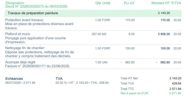

Merci pour la réponse, en effet le ratissage n'est pas spécifié dans le devis mais c'est le plaquiste qui a fait et le ponçage et la couche d'impression. La question est surtout est-ce normal d'avoir des surépaisseurs visible à distance sachant qu'il nous a été facturé ces deux prestations. Je joins le devis pour pouvoir m'éclairer.

Bonjour, c'est quoi cette facture ? Où est la pose du placo, et la pose des joints ?

C'est compliqué de demander une demie mission au peintre, il a fait le ponçage et la couche d'impression.
Pose des plaques
Traitement des joints bande + enduit
rebouchage des tete de vis
séchage complet
ponçage des joints
dépoussiérer
reprise des petits défauts (enduit de finition)
poncage général des reprises
impression primaire
controle des défauts
ratissage local
dépoussiérer
puis les 2 couches de peinture pro

Il faut laisser le ponçage et la peinture au peintre.
Le plaquiste ne fait que le gros ponçage.
Et au peintre d'accepter ou pas le support.

Merci pour toutes ces réponses. Il est revenu m'a fait des retouches à l'enduit. Mais maintenant nouveau soucis sur mes murs peints il a repris des bandes à joints avec de l'enduit. Il m'a laissé une couche d'impression mais le soucis c'est comment je fais? Je ponce l'enduit, puis je mets un coups de couche d'impression que sur les retouches et après je dois refaire tout mon mur avec 1 couche de peinture? Ou alors je dois me retaper 2 couches de peinture ou juste le faire sur la retouche ?

Si le travail est propre et les reprises peu nombreuses : retouche d'impression et ensuite, non pas une mais deux couches (pour du blanc) d'une bonne peinture.
