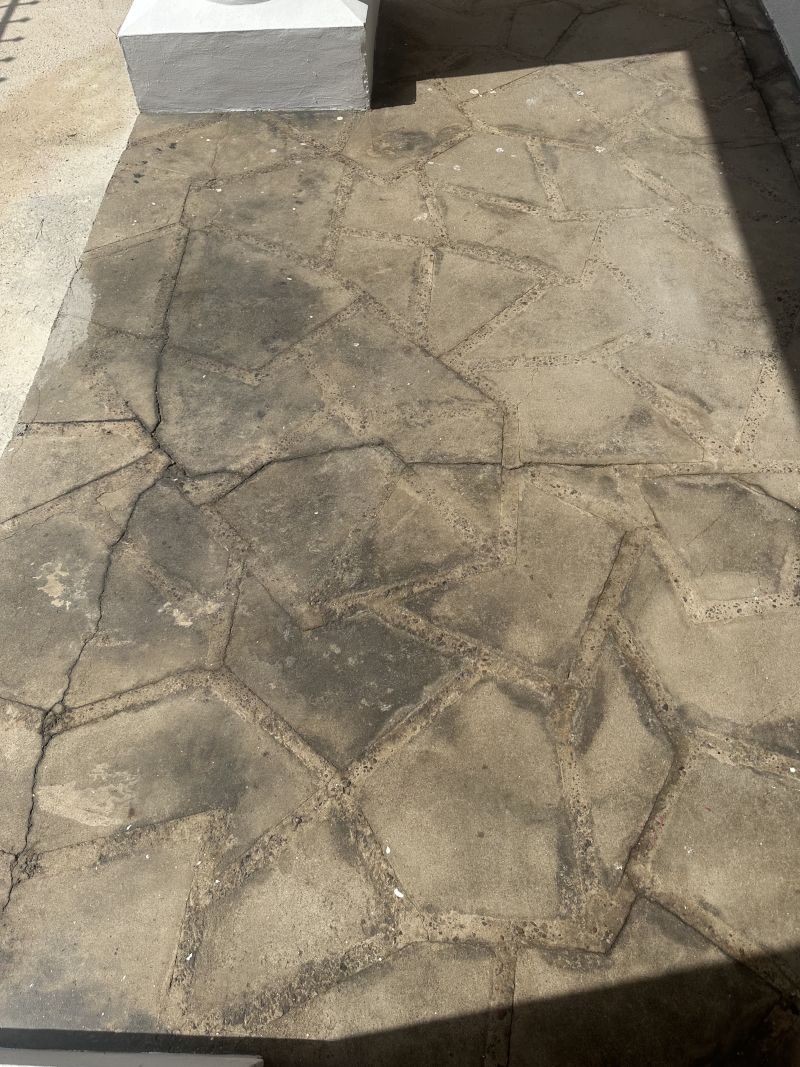

Bonjour à tous, je ne connais pas la nature de Pierre grise ancienne de ma terrasse (ni sa provenance)
Si quelqu’un peut l’identifier, c’est avec plaisir que je recevrai vos conseils
J’ai déjà essayé par le passé, le Karcher brosse rotative sans succès. Je viens d’essayer le savon noir sans grand résultat.
Le revêtement des murs vient d’être refait et je dois donc agir avec précaution, en évitant les projections
Je précise que cette terrasse est abritée
Merci par avance
Bonne journée à vous

Il n'y a que cette petite surface ?
Désolé d'être direct mais elle n'est pas belle cette avancée : les pierres sont pas terribles ; les joints sont horribles !
En plus les pierres sont cassées à plusieurs endroits. La dalle s'est obligatoirement affaissée jusqu'à fissurer et casser les pierres.
Pourquoi ne pas casser et poser du carrelage !
