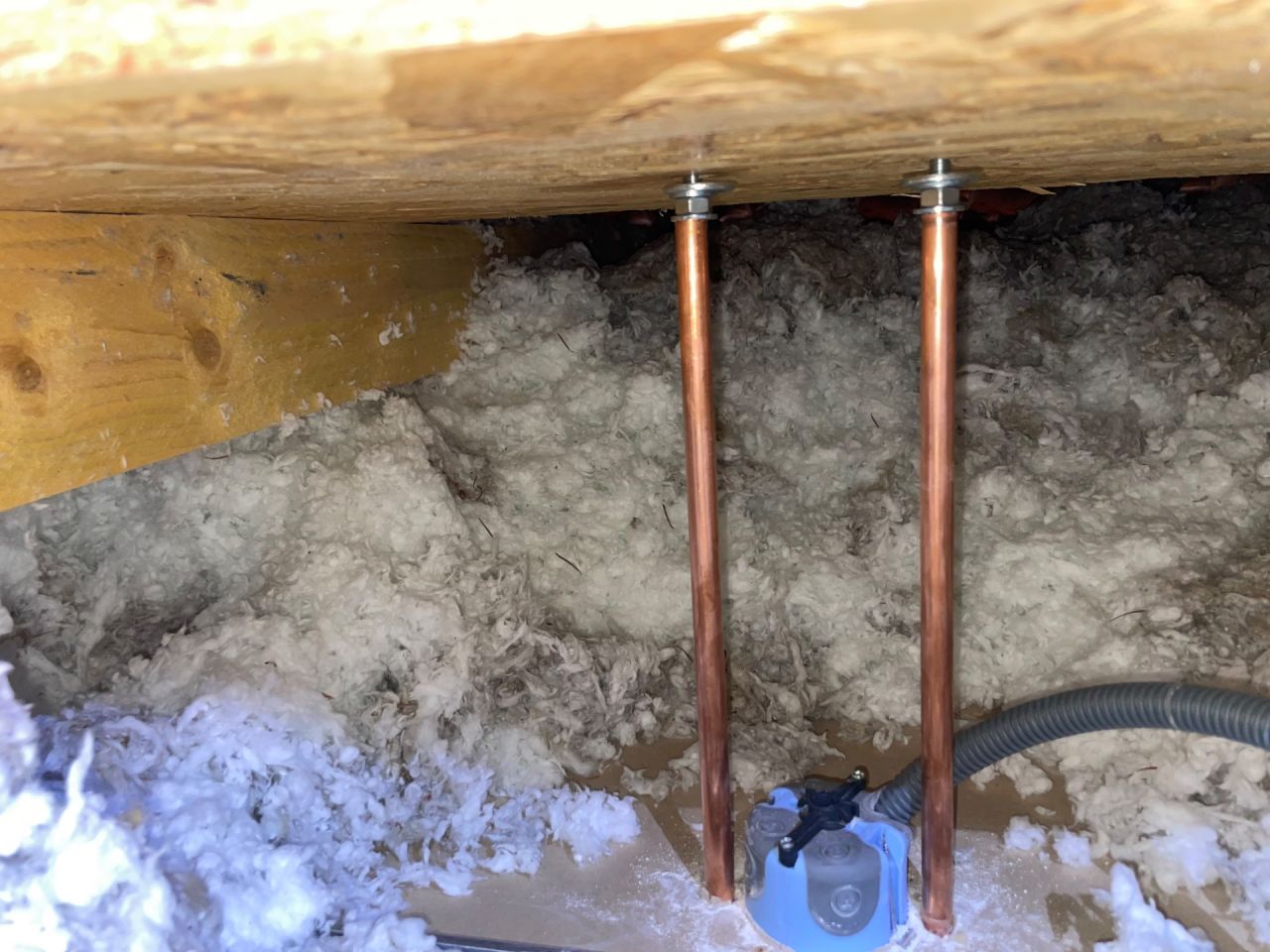

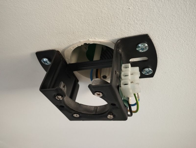

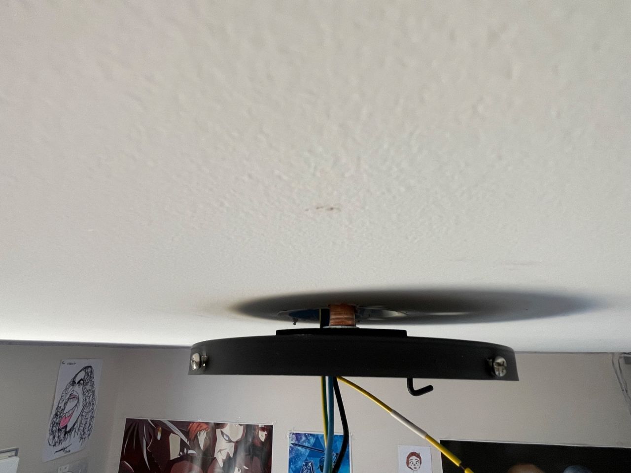

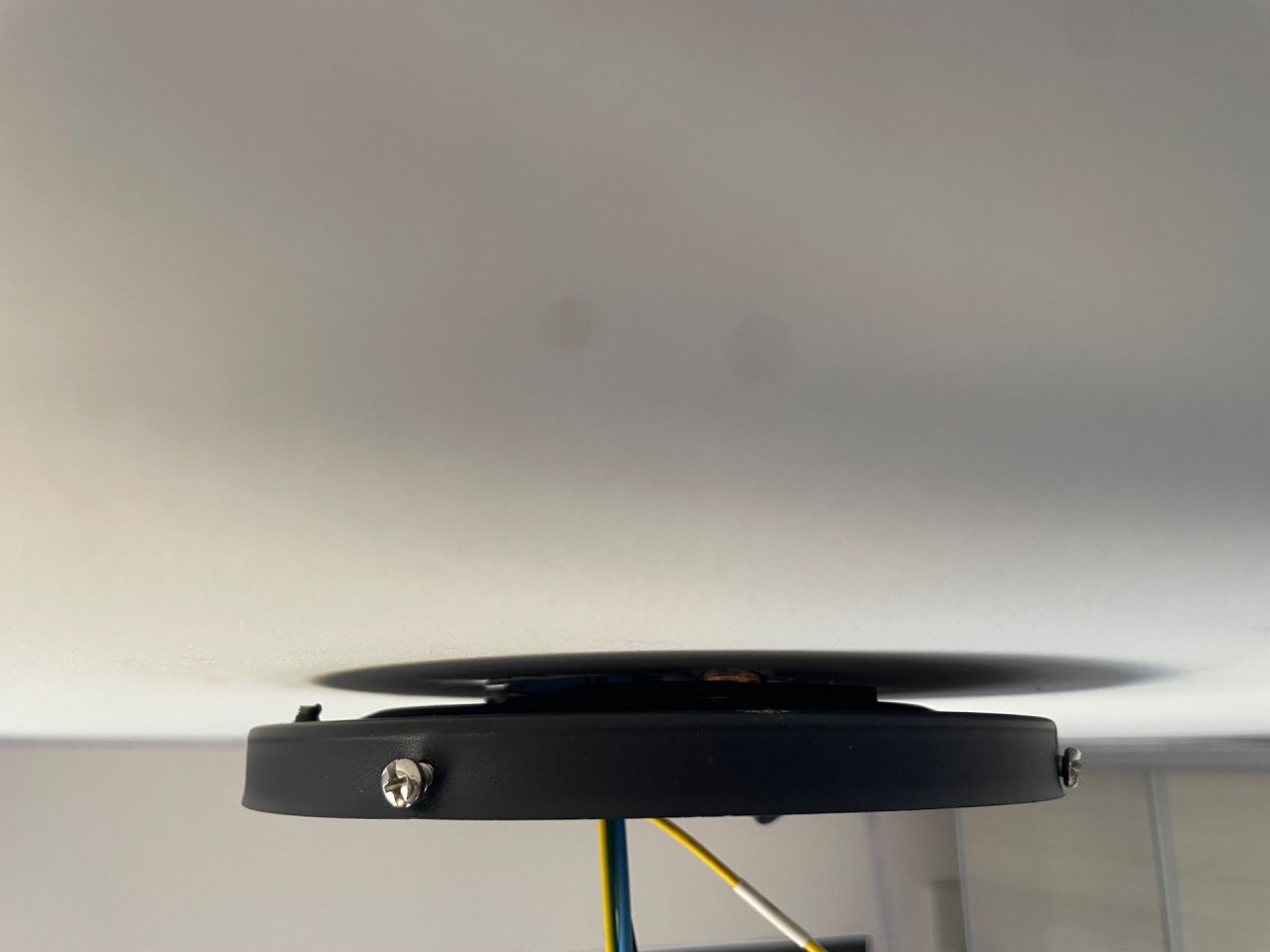

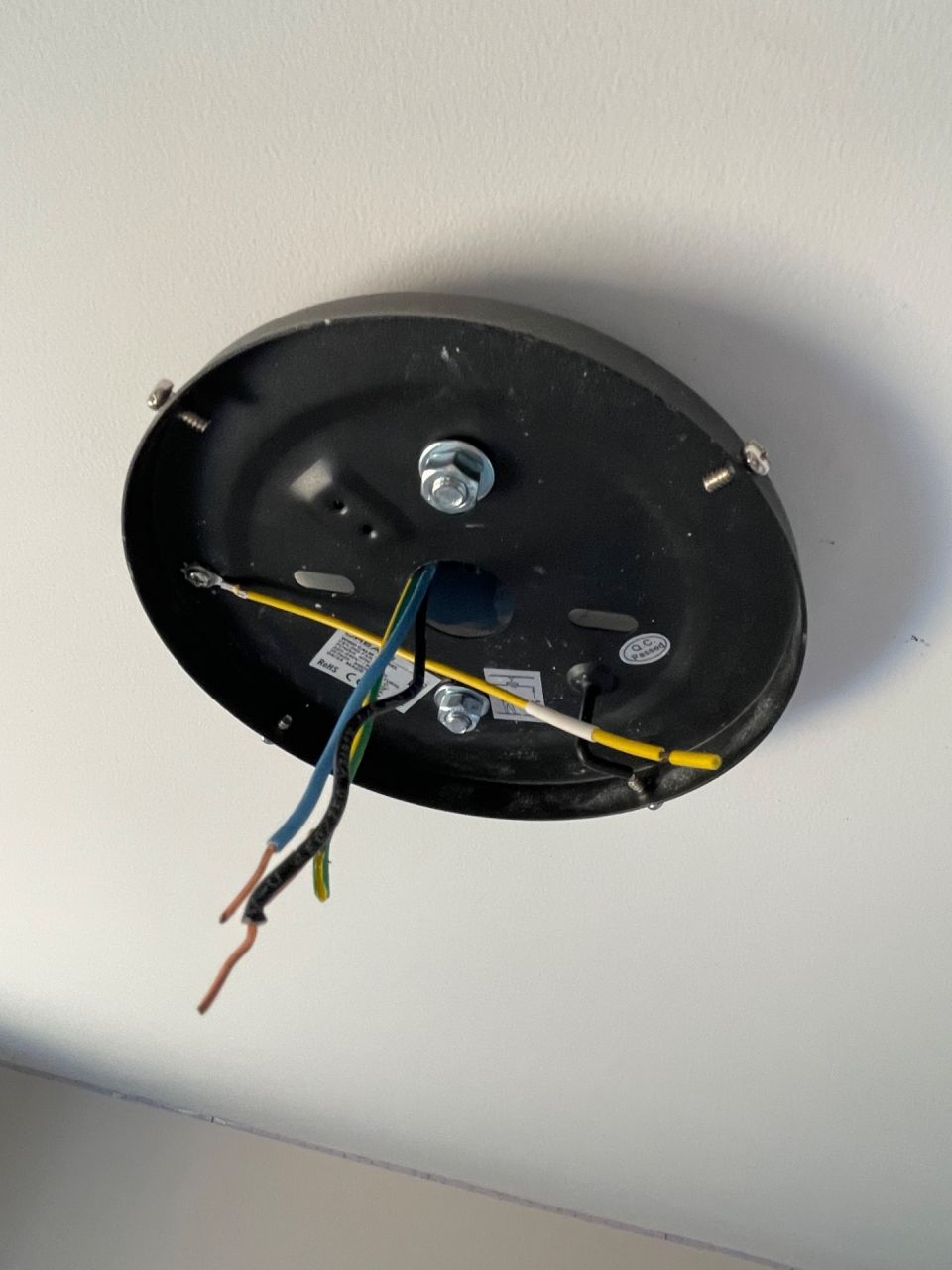

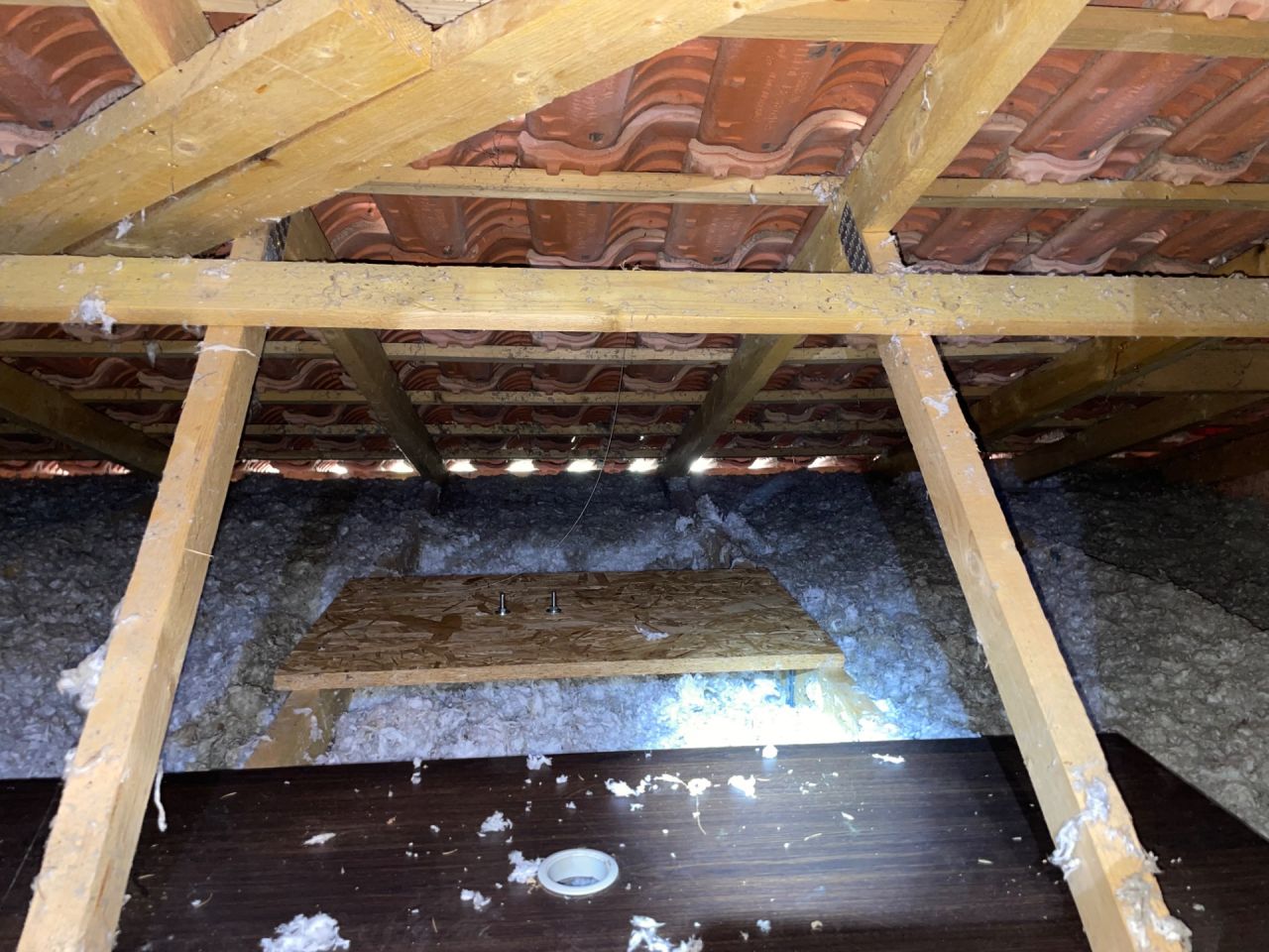

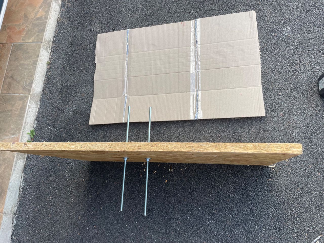

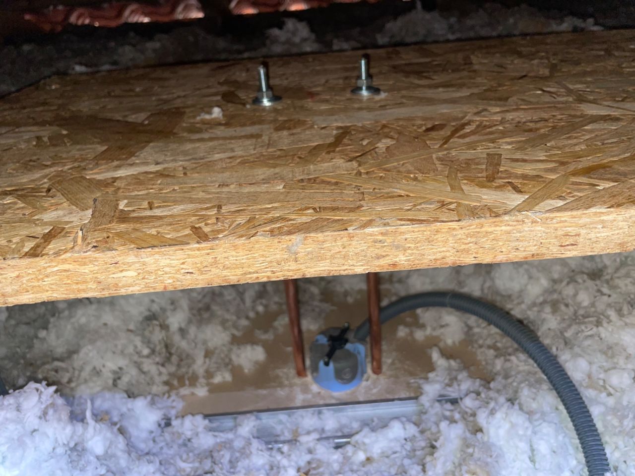

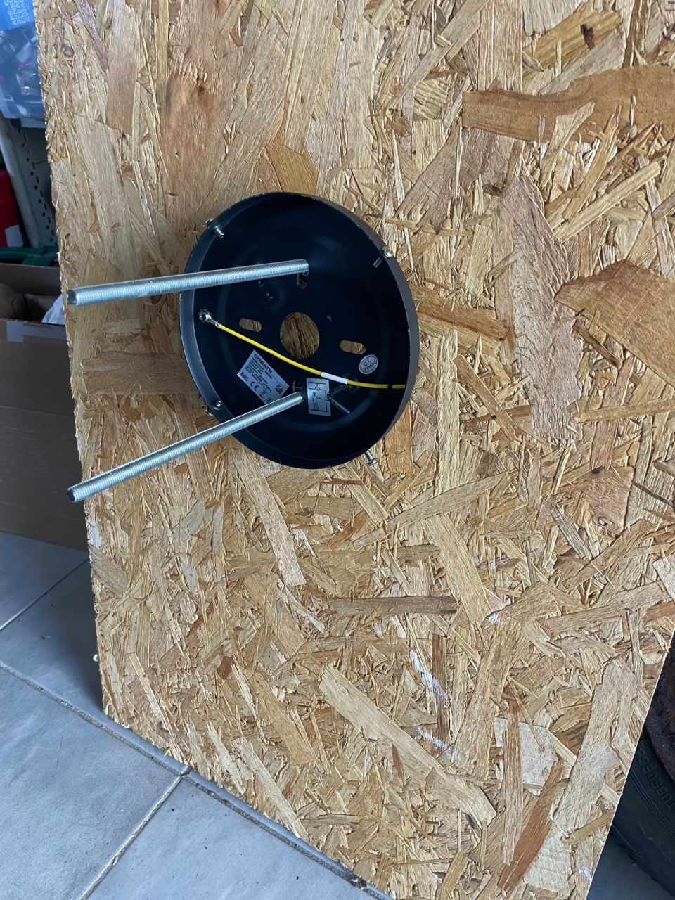

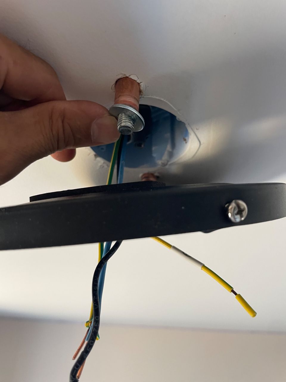

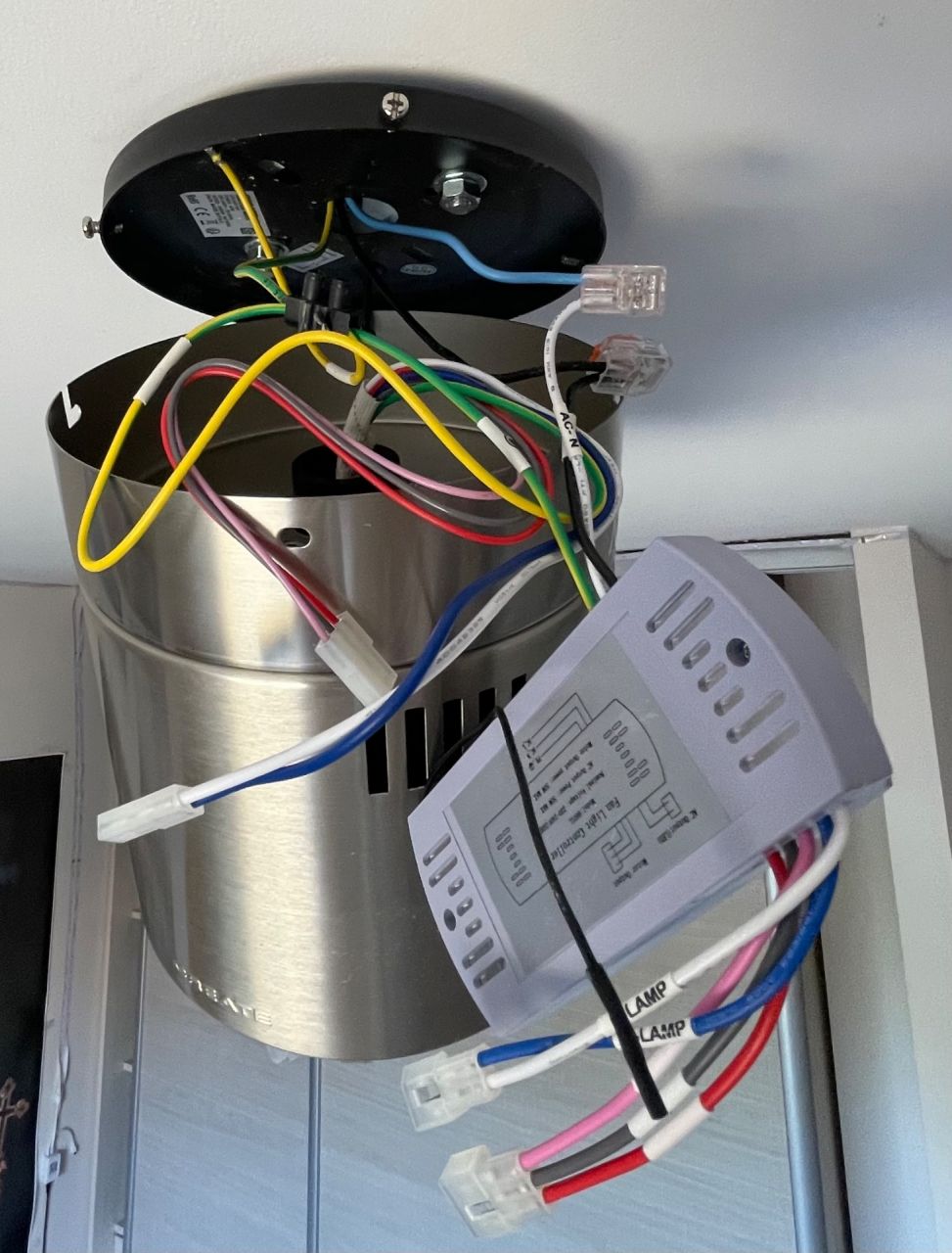

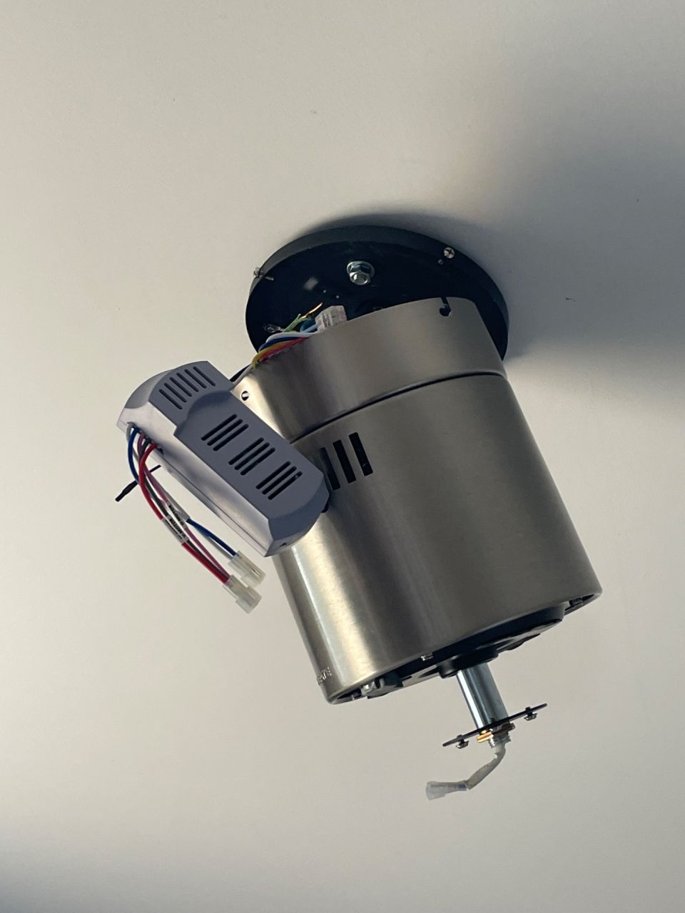

Je vous propose ce tuto qui explique comment j'ai créé un renfort pour la fixation d'un ventilateur de plafond .
Je précise que Le plafond de ma maison est en ba13 avec ossature , fermettes et tuiles, ce qui est de plus classique.
Je ne me voyais pas fixer mon ventilateur qui pèse 7,5 kg directement sur la ba13 meme avec des chevilles molly.
J'ai donc préféré sécuriser le montage pour dormir sans crainte sous le ventilateur 😉
On découpe une planche osb de 2 cm minimum qu'on vient poser sur deux fermettes.
Deux tiges filetées de 8mm traversent la planche.
On visse en sandwich la planche avec écrous rondelles des deux cotés,
On monte dans les combles, on fait traverser Les deux tiges à travers la ba13 en laissant sortir 2 ou 3 cm sous le plafond .
On vient maintenant sous le faux plafond,
On Insére dans chaque tige un tube cuivre plomberie de 10mm (decoupés au préalable en laissant dépasser de 5mm sous le plafond, oui les tubes doivent traverser la ba13).
On fait passer dans les tiges sous le plafond dans l'ordre :
Tube
Rondelle
Platine du ventilateur
Rondelle
Ecrou
Maintenant il faut faire en sorte que les tiges remontent assez en laissant juste la place de l'ecrou qui fixe la platine , afin de ne pas gêner lors du rangement des fils.
On repasse dans les combles, on remonte les tiges pour que les tube soit pris en sandwich entre l'écrou de la platine et celui sous la planche, on serre juste ce qu'il faut pour que les tube ne bougent pas.
On serre maintenant les ecrous au dessus de la planche,
On fixe définitivement la planche en la vissant sur les deux fermettes.
Désormais on peut monter le ventilateur en suivant la notice fournie.
Qlqs photos que j'ai mis dans le désordre pour illustrer la démarche :
L'intérêt de ce système est que le poids du ventilateur est supporté uniquement par la planche posée sur les fermettes, le placo du plafond est libre.

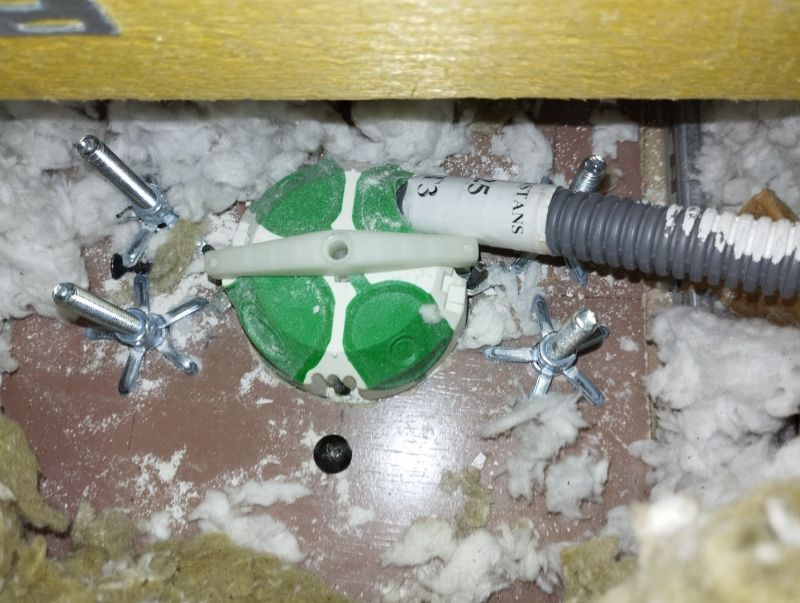

Merci pour le tuto intéressant ! Ça en intéressera plus d'un qui doivent utiliser un renfort.
De mon côté, j'ai un plafond ba13 et j'ai utilisé des chevilles à bascule. Ça supporte théoriquement 10kg par chevilles.
J'en ai mis 4 pour les ventilos qui le permettaient et 2 seulement pour ceux qui n'avaient que 2 trous. A chaque fois, ça respecte la consigne de 4 fois le poids du ventilateur.
J'ai fait des tests à pleine vitesse (en étant derrière la porte au début !) et ça tient bien. Ça fait maintenant un mois qu'ils tournent toutes les nuits, rien n'a bougé.
Sur les chevilles à bascule, j’en avais aussi utilisé pour fixer un videoprojecteur au plafond ba13. Ça tient depuis 5 ans, sous sourciller.

Bonjour, comme dit par Manu-d.en-haut la norme oblige que la DCL que l'on voit sur la photo soit fixée sur la charpente.
Une cheville moly sur du ba13 tien une charge bien plus élevée que 3,75 kg. mais la proximité du boitier et des points de fixation pouvait poser problème.
Pour mon ventilateur, le support et ses points de fixation sont différents, ainsi j'ai juste mis un plaque de parquet stratifié de 5 mm. d'épaisseur sur le ba13.
D'origine le boitier dcl est seulement fixé sur le ba13 sans liaison avec la charpente comme beaucoup de points le non respect des normes et bonnes pratiques furent ignorés par le constructeur et certains artisans.

Renfort ventilateur plafond
BorisioCiro j'espère que c'est plus clair.
Tige filetée de 8mm
Tube cuivre de 10mm
Perçage du Ba13 en 12 mm,
Ce système permet d'éviter toute contrainte sur la BA13
La platine de fixation est vissée contre le tube ,
Le tube contre l'OSB,
C'est la planche OSB vissée sur les fermettes qui tien le tout

C'est top merci !
Madame tient à les installer avec les chevilles papillon fournies...
Je vais faire ça pour le moment et faire ce système après, je suis vraiment pas serein avec la chambre du chtit mais c'est sûrement psychologique

paringil a écrit:Il m'arrive aussi de me tromper(d'ailleurs certain pro malheureusement se trompent aussi...)
Maintenant je vous fais juste un retour de mon "expérience" concernant un ventilateur create fixé au plafond avec chevilles molly sur BA13 depuis plus de 3ans > ça na pas bougé.
Avec la fixation sur chevilles papillons livrées avec votre matériel, vous n'aurez aucun problème (bien respecter le diamètre de perçage)
Merci !
C'est quel create ? Moi c'est un windcalm S.
Je pensais utiliser les papillons jusqu'à la fin de l'été puis aller fixer dans de l'osb plus tard quand les combles ne seront plus un four

Wind stylance, même sabot de fixation que Ytec (voir photo plus haut)
