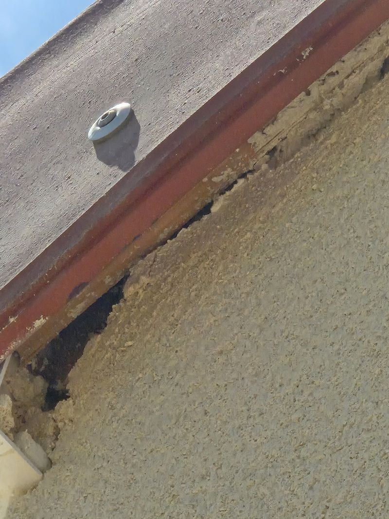

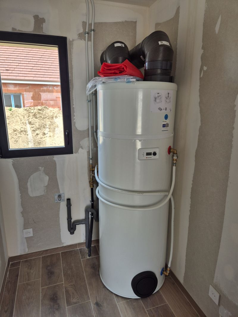

-Ballon d'eau chaude, raccordé par l'avant, à l'arrache totale, le constructeur me dit que c'est normal, il raccorde comme ça, c'est fonctionnel.

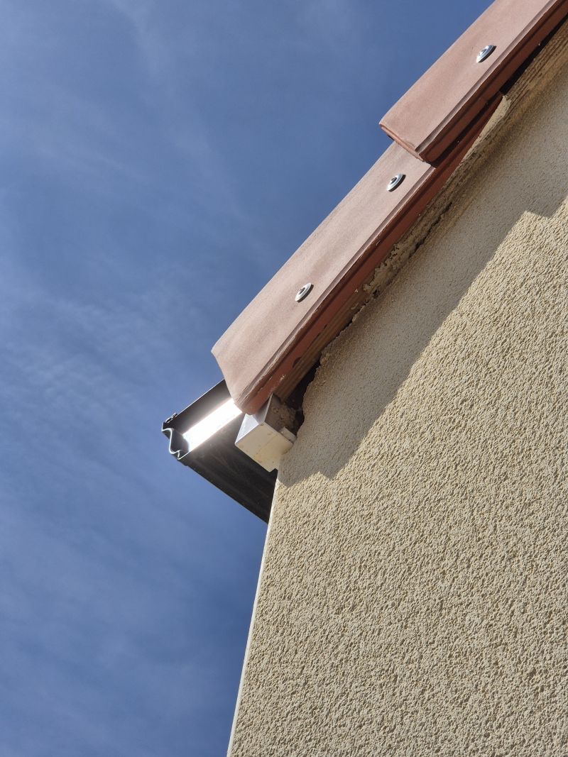

-Enduit, sur les deux côtés de la maison, c'est une 2 pans je précise, au niveau des pignons, juste derrière les gouttières qui se trouvent sur le devant de la maison, il y a des trous, de la taille d'une balle de ping-pong, on va dire. Selon le constructeur, c'est normal sur ce type de maison, la fermette ne va pas jusqu'au bout, l'enduit ne peut pas tenir, il ne veut rien faire. Après de multiples négociations, ils vont mettre du silicone blanc... Sur une maison neuve, sur un bel enduit tout neuf... Je ne sais pas quoi en penser, est-ce vraiment normal, ou y a-t-il un problème ?
Sous les tuiles de rives, au niveau des tasseaux fixés au mur en parpaings, il y a un petit jeu visible entre le mur et les tasseaux, et cela n'a pas été rebouché par l'enduit à certains endroits.

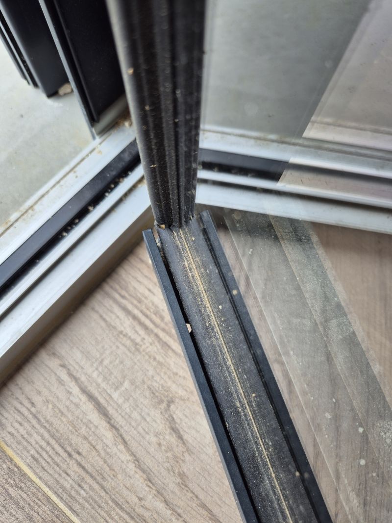

- Ma porte arrière vitrée, en aluminium, il y a un rebord en bas côté extérieur légèrement tordu, ou désoudé, et la partie ouvrante à côté ne s'ouvre pas, il y a un problème de réglage, elle tape sur le seuil en bas.

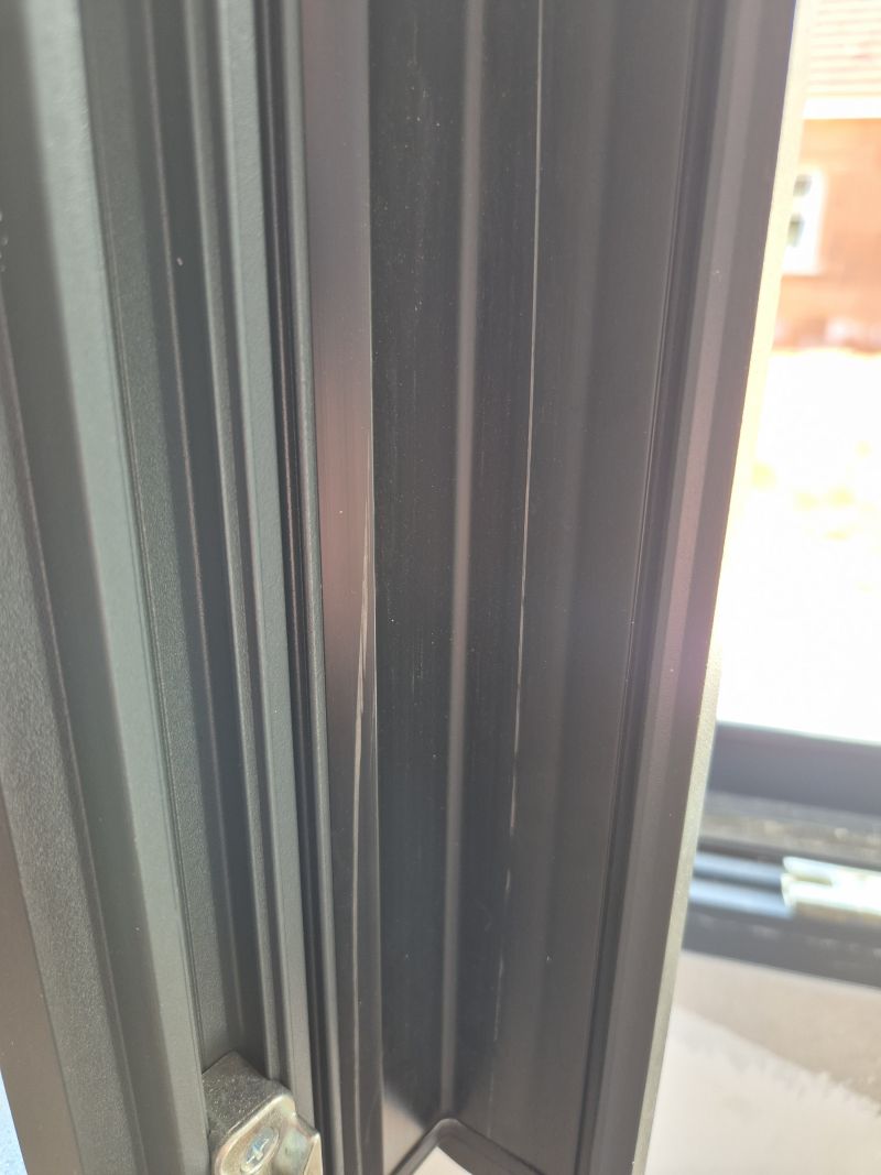

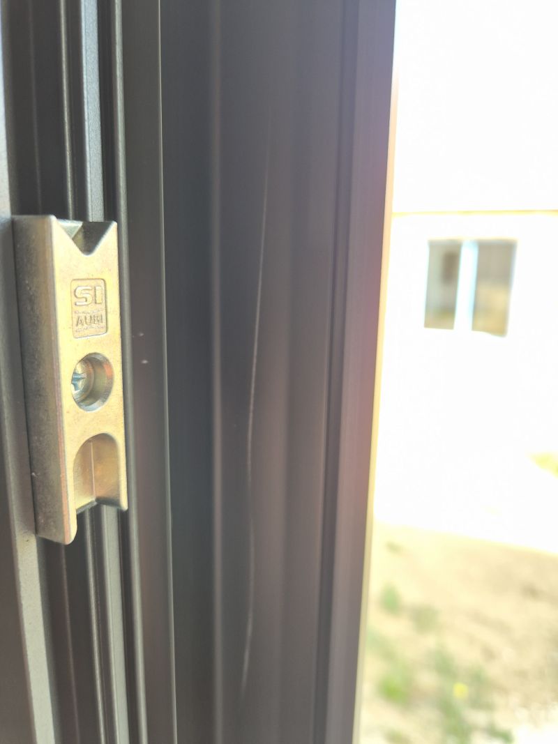

-Sur deux fenêtres en aluminium des chambres et principalement une, il y a des rayures visibles lorsque j'ouvre la fenêtre, sur l'ouvrant, des rayures assez longues mais pas profondes.

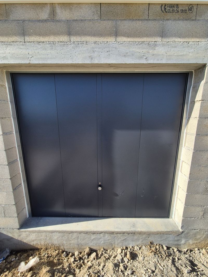

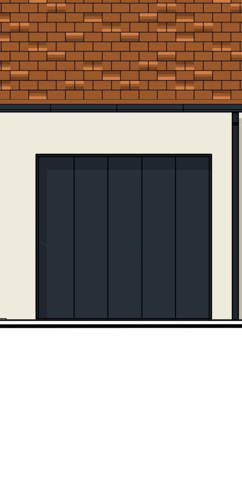

- La porte de garage, de couleur noire (une option payante que j'ai choisi), il y a l'encadrement couleur métal, et non noir comme sur le plan. Selon eux, c'est normal sur les portes en tôle, malgré qu'à la réunion technique, on m'a bien dit que tout serait noir.
Pensez-vous qu'un expert après réception soit utile ? Environ 700-900€ pour une vérification après réception par un expert neutre, indépendant, spécialisé dans le bâtiment.
Qu'en pensez-vous de tout ça ? Est-ce juste des broutilles ?

Faîtes intervenir un expert bâtiment juste après le jour de réception.
Il y a peut-être des réserves que vous n'avez pas vu mais que lui verra.

Lors de la réception, mettez dans le PV (que vous rédigez vous-même, c'est votre réception de votre maison) tout ce qui est le plus visible comme non conformité.
Si ça coince avec le constructeur, laisser tomber à ce moment là.
Ensuite, dès le lendemain, vous vérifiez tout Tout TOUT dans la maison, et vous mettez en réserve TOUT ce qui n'est pas PARFAIT.
Vous envoyez ça en recommandé (ou en LREL), dans les 8 jours.
Il ne faut surtout pas être accompagné d'un professionnel le jour de la réception (si le constructeur vous le propose, vous refusez immédiatement par LREL).
Vous aurez préalablement préparer le dossier à la CDC pour consigner les 5% finaux.
