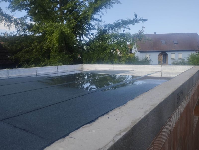

j'aurai voulu avoir un avis  sur ma construction en cours par une entreprise
la dalle haute a été coulé sans pente ,  la couverture vient d'etre mise pendant qu'on était en vacance
il a plu dans la nuit et là j'ai une grosse flaque
est ce normal?
n'est til pas obigatoire d'avoir une pente minimale?
merci

Quelle est la profondeur de la flaque au plus profond ?

je dirais 1cm 1.5 cm
ça diminue par sechage

Je crains que ce soit dans les tolérance, hélas pour toi.

C'est donc dans les tolerances mais c'est pas terrible si je comprend bien?
n'y a t il pas obligation d'avoir une pente mini?

Y a pas de quoi fouetter un chat ! pensez à la nature ! les moineaux auront de quoi boire !

Vous avez fréquemment des flash d eau sur les toitures terrasses ! Ce pourquoi cela ne constitue pas un défaut ! En outre chez vous avez moins de 15mm. Sinon faites un rechapage
