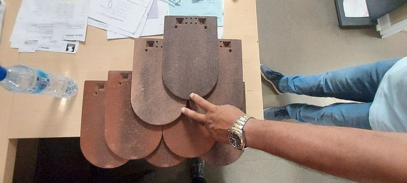

Et j'ai une question justement à propos des tuiles : comment démarrer ? Je vais poser de la tuile Terreal Grand Cru écaille, donc tuiles plates avec un pureau de 10cm et un bord en demi-cercle. Je n'ai pas de tuiles courtes, le charpentier qui m'a vendu les tuiles m'a dit de commencer en doublant juste le début, mais j'ai un doute.
Il m'a montré en gros ce montage là : on pose la 1ère rangée sur son liteau avec le bas qui pose sur la chanlatte, puis on cale la 2ème rangée contre la 1ère, et ensuite on espace les liteaux de la taille du pureau pour les rangées suivantes.
C'est cette histoire de 2ème rangée qui me chiffonne : je ne met pas de liteau, et je pose juste les tuiles contre les 1ère (donc bloquées juste par cette espèce de cale de la tuile), sans les clouer (parce que y a pas de liteau là) ?
Ou alors je met un liteau (combien ? 27x27 par exemple ?) et ça va me décaler les tuiles d'autant, ce qui fait que le rang du bas va dépasser pas mal ?
Voici ce qui est proposé. Il faut imaginer qu'il y a des liteaux pour le 1er rang, le 3ème et le 4ème, mais le 2ème rang est juste posé contre le 1er.

Je dirai comme ça qu'on met les liteaux 2, 3, 4...
...et que pour le premier rang on met un liteau plus fin, pile au bon endroit.
Il faut également correctement régler l'appui inférieur de la première rangée, en ajustant la hauteur de la planche d'égout par exemple.

C'est la chanlatte qui a ce rôle (un liteau coupé en biais, pourquoi en biais ? Je ne sais pas, en tout cas il est moins haut que les autres pour respecter cette pente).
Il faut le liteau 1. C'est savoir s'il faut le 2 ou pas (si j'en met un, ça va décaler d'autant la rangée, et je ne sais pas si je peux mettre moins de 27mm ; si j'ai des liteaux de 27x40 pour les autres, il me faut au moins 27 de hauteur, donc 27x27 me paraît le minimum ; mais 27mm ça me parait trop important).

Si j'ai bien compris, le conseil de votre charpentier était bon, on pose bien la deuxième couche de tuiles plates directement sur les premières, sans rajouter le liteau. Donc oui, les deuxièmes tuiles ne tiennent sur les premières que par leur "cale".

Oui les tuiles plates se posent comme les ardoises, donc doubli au 1er rang.
Pour ton liteau, il suffit de poser 4 tuiles en vertical sur le rampant et mesurer de combien il faut caller la première pour ne pas qu'elle pique du nez !
