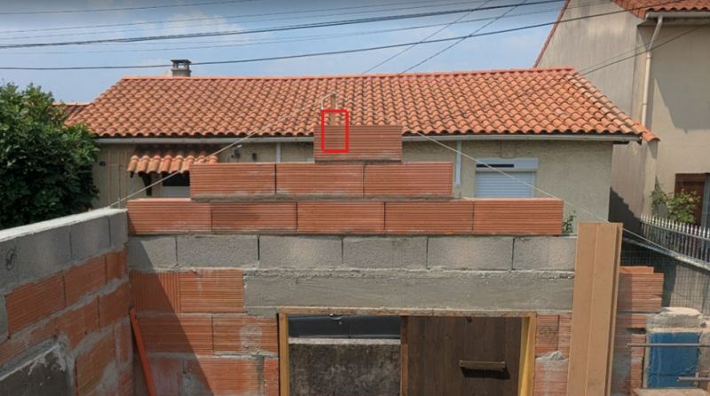

Je suis en train de reconstruire une petite dépendance collée à ma maison, j'en arrive bientôt à la charpente et je me demande s'il est bien sérieux de poser mes pannes directement sur ma rangée de brique creuse...
Voila la photo avec l'emplacement de la panne en rouge (lamellé collé 120x280, portée libre 4m80), environ 150kg/m² (tuiles + isolation du toit).
Oui j'ai monté une brique de trop avant de mesurer l'emplacement
Une autre panne sera montée à droite mais directement sur le chainage donc la question ne se pose pas.
Dois-je maçonner une petite semelle armée sous la panne ?
Je ne trouve pas d'infos là dessus...
Qu'en pensez-vous ?

Poser une panne directement sur une brique creuse peut marcher, mais il faut être prudent : la brique creuse n'a pas la même capacité portante qu'un chaînage ou une brique pleine et risque d'écrasement local ou de fissuration. Avec une panne lamellé-collée 120x280 et environ 150 kg/m², la contrainte ponctuelle n'est pas négligeable pour un appui simple sur une rangée de briques creuses.
Plusieurs solutions générales existent pour répartir la charge et limiter le risque :
  • créer une petite semelle armée ou un linteau de répartition sous la panne ;
  • poser la panne sur le chaînage existant (idéal) ou ajouter un chevêtre en béton à l'emplacement ;
  • utiliser une plaque métallique ou un porte-panne ancré sur un élément porteur pour répartir la pression.
Ces pistes dépendent de l'épaisseur de mur, du type de brique et du recouvrement d'appui (généralement quelques centimètres au minimum).
Je ne peux pas faire de diagnostic complet ici : pour valider la solution la plus sécurisée, faites venir un professionnel (maçon, charpentier ou BE) qui pourra vérifier la résistance des briques et préconiser une semelle ou renfort adapté.
