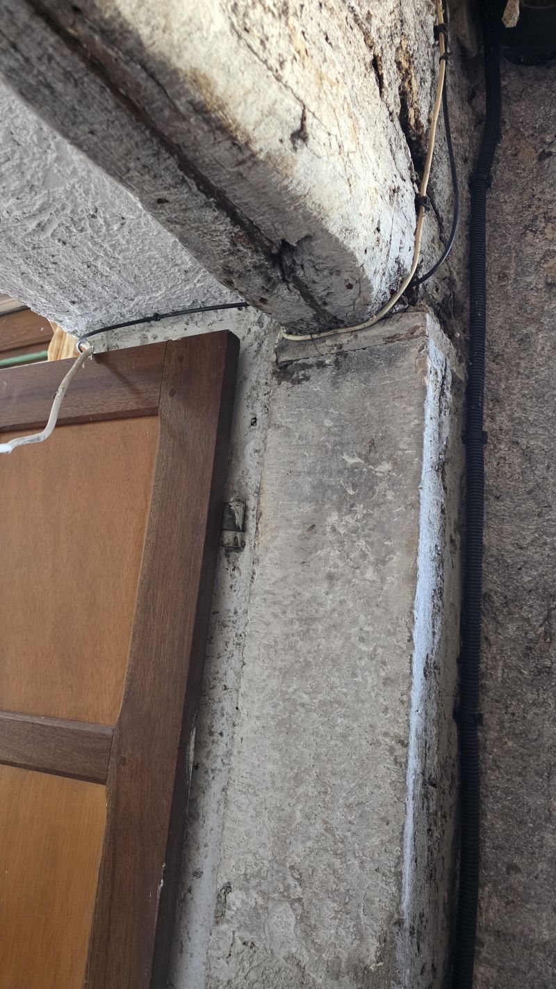

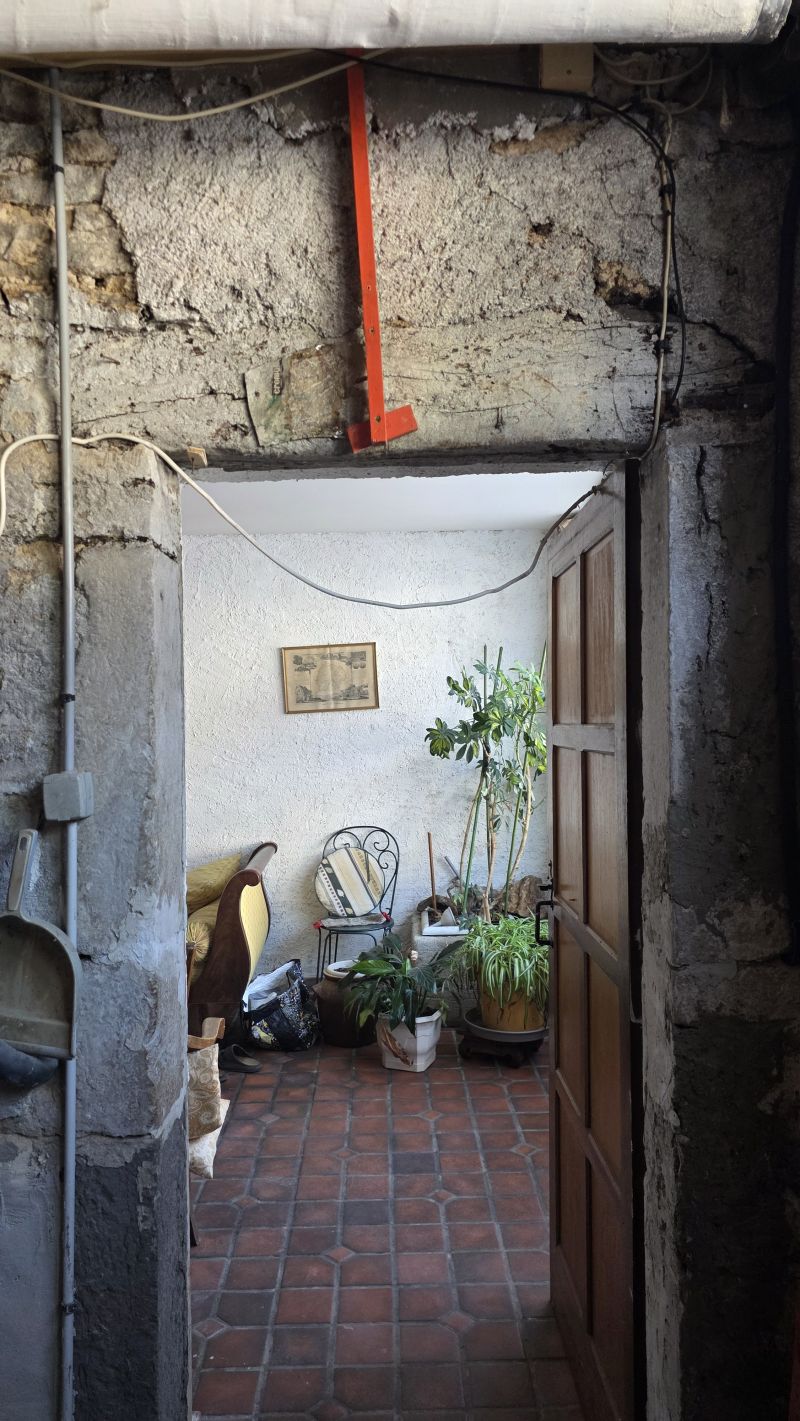

J'ai besoin de remplacer un linteau bois dans une vieille maison dont le mur à cet endroit fait plus d'1m de large. Je me pose la question de comment étayer.
Est-ce qu'il faut étayer coté porte la partie avant le linteau  ?
Est-ce qu' étayer au-dessus du linteau peut suffire et si oui comment s'y prendre ?
Ou faut-il étayer les 2 parties ?
Quelques photos pour illustrer.
Merci d'avance de vos lanternes.
Jean.

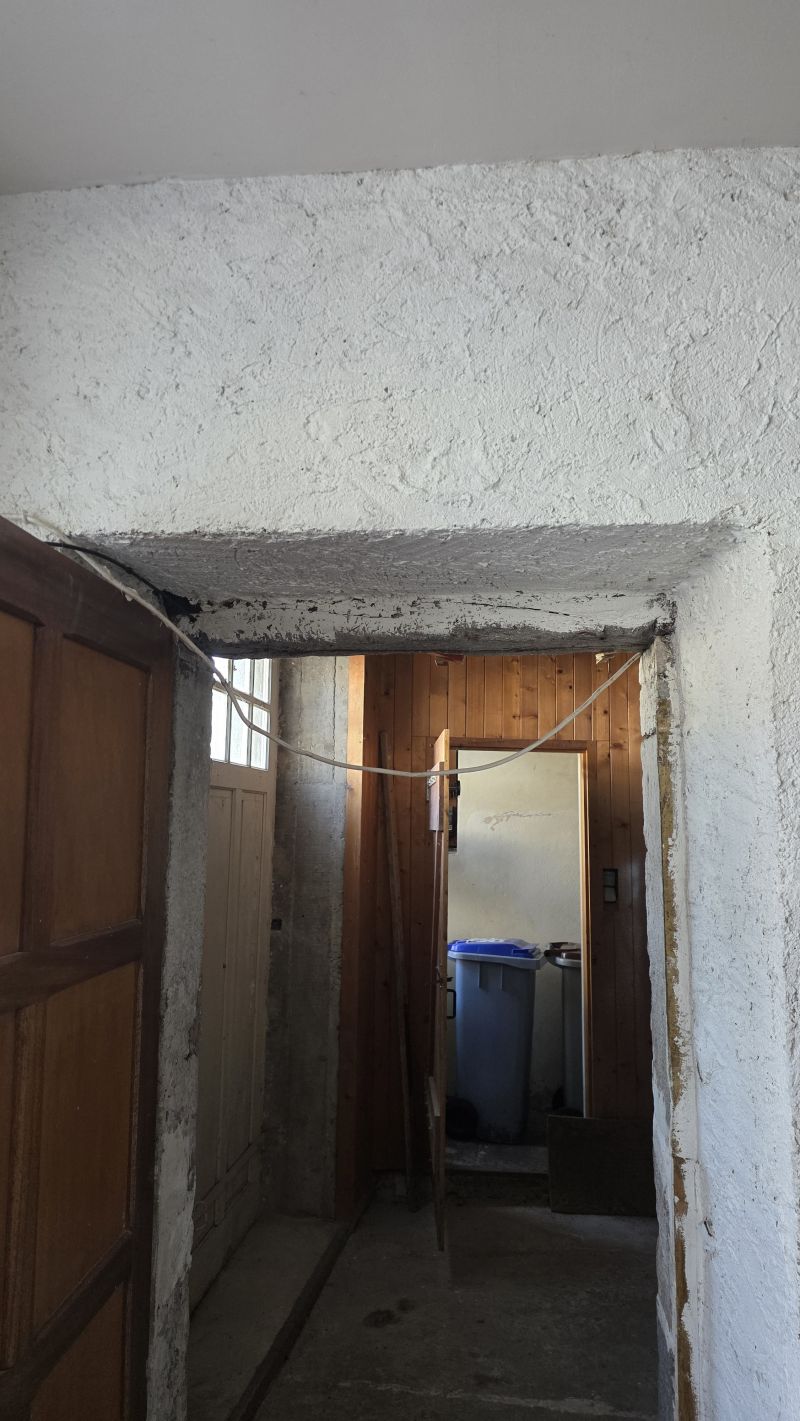

Au dessus du linteau nous avons donc environ 1,5m de mur en pierre puis une dalle béton et 2 étages supplémentaires, c'est une maison dans un ancien mur d'enceinte.
Effectivement il doit bien y avoir autre chose dans ce mur pour assurer la répartition des charges et qui doit être caché sous l'enduit de finition.
Mais pour l'heure actuelle j'ai seul besoin de remplacer le linteau bois.

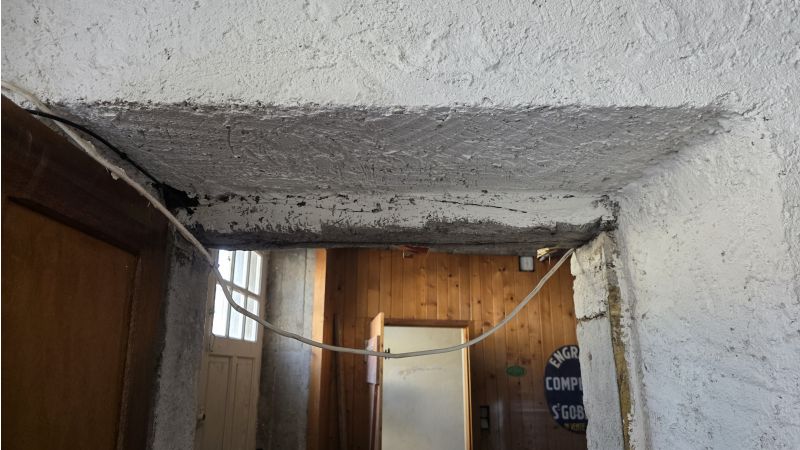

Pour moi il supporte la portion de mur juste au dessus sur sa largeur soit 15cm environ.
Dimensions, largeur 15cm, hauteur 19cm, longeur, 1,05m.

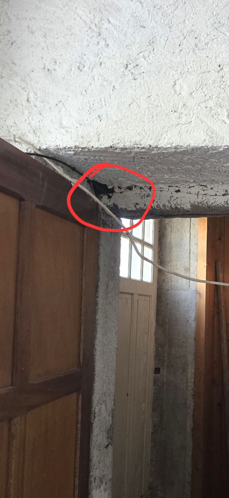

Difficile de définir la nature du bois, il est plus ou moins peint et de couleur grisâtre ailleurs. La partie gauche au niveau du pilier est bien pourri, le tournevis passe au travers (Cercle rouge sur la photo)
Si il fait 19 cm de haut il ne tient pas grand chose ou peut être rien du tout surtout si l'appui est mort.

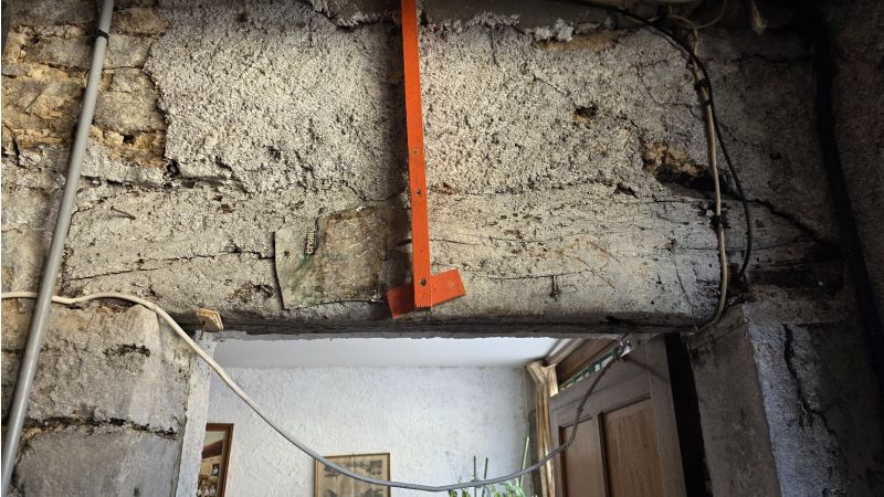

La barre orange sert à quoi ?On dirait qu'elle empêche le bois de descendre, ce qui veut dire que le haut de barre est accroché sur un point dur.

La barre orange ne sert à rien., elle avait juste pour fonction de servir de support d'habillage à base de contre plaqué qui cachait la misère.
