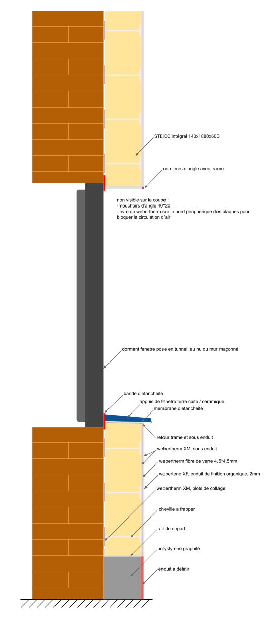

Ma question concerne l'implémentation des huisseries en général et l'interface entre les huisseries et l'ITE en particulier. J'ai fait un schéma de mon plan d'action, toute remarque sera hautement appréciée.
Voici les questions:
1) est ce que la pose en tunnel au nu du mur est viable?
2) est ce que mon implémentation est correcte au niveau de l'interface ITE / dormant.
3) est ce que le choix d'enduit de finition "organique" fin (2mm) est une bonne idée? (je vais le faire moi même, je pense que se lancer dans un enduit minéral épais sans une grosse projeteuse "remorque"  est trop présomptueux?

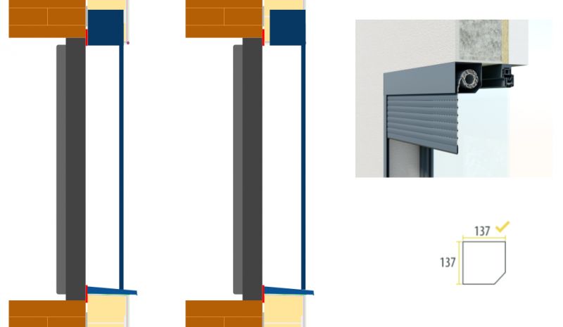

Suite, volets roulants.
Mon plan est de prendre des volets roulants alu independants chez avosdim de type "pose sous linteau inversée" et de les monter comme visible ci dessous.
Mes questions sont les suivantes:
1) quelle est la meilleure option?
2) Si option 1 comment faire tenir les 3 cm de steico integral sur le coffre (epoxy? autre colle?)
3) est ce bien judicieux de prendre le type inversé (volet au nu de l'enduit)?

1) est ce que la pose en tunnel au nu du mur est viable? >
ça dépend ou vous arretez l'ITE; les retours jusqu'au dormant de fenêtres
seront traités ?
Cdt
Env. 30 message Haute Garonne
Bonjour lucienpel
L'ite viendra recouvrir une partie des dormants, par dessus la bande d'étanchéité. Je ne sais pas ce que vous entendez par "traité", l'ITE autours des dormants sera renforcée par une première trame sous la trame de l'enduit, des mouchoirs, et des cornières d'angle avec trame pour les angles extérieurs.
Ancienneté : + de 5 mois
par traiter j'entend : isolé
Cdt
Eh bien, l'ensemble des 140mm d'ITE viens sur les dormants, comme visible sur la vue en coupe.
si les retours sont isolés une pose en tunnel n'est pas contre indiqué
Cdt
