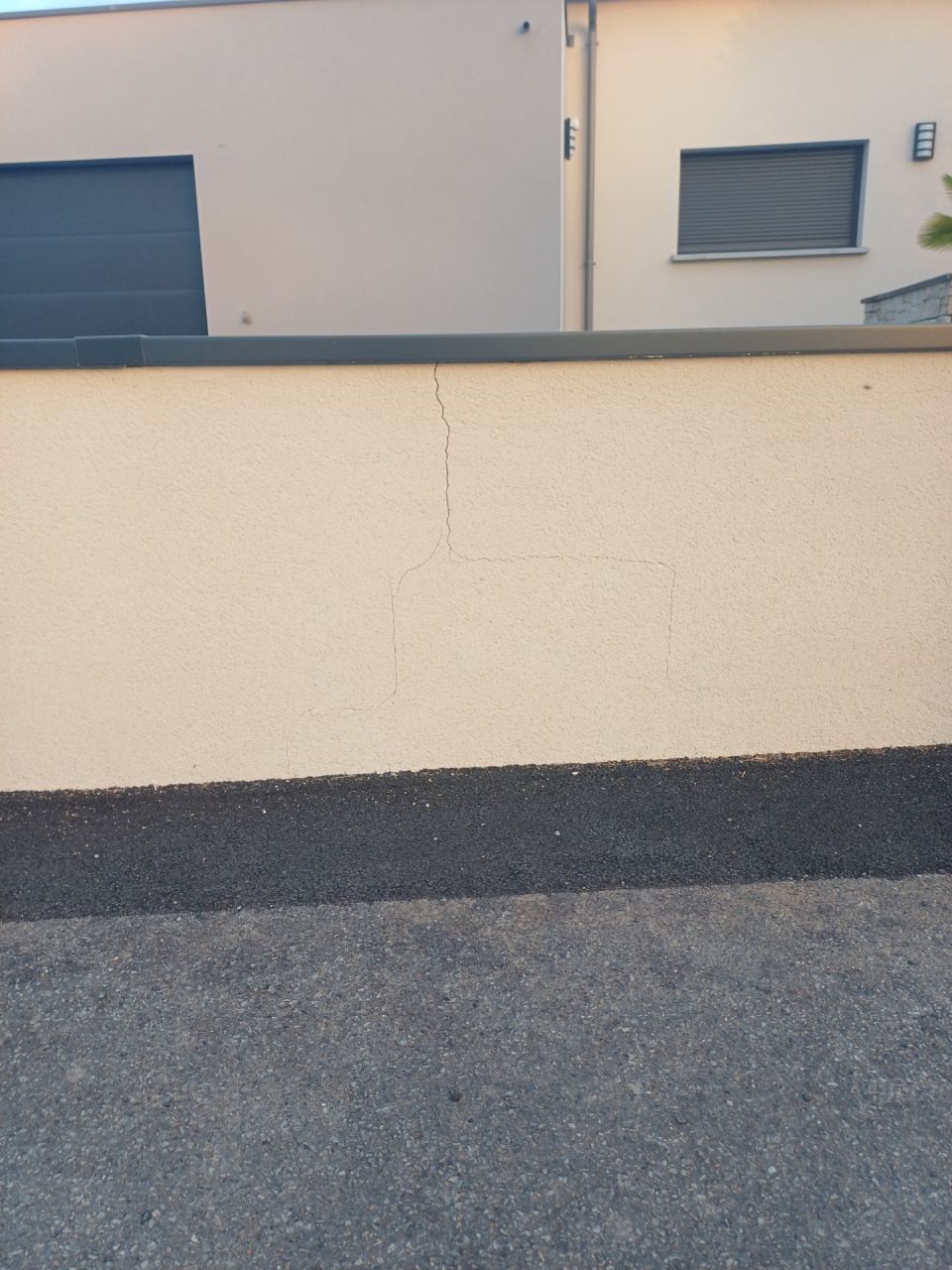

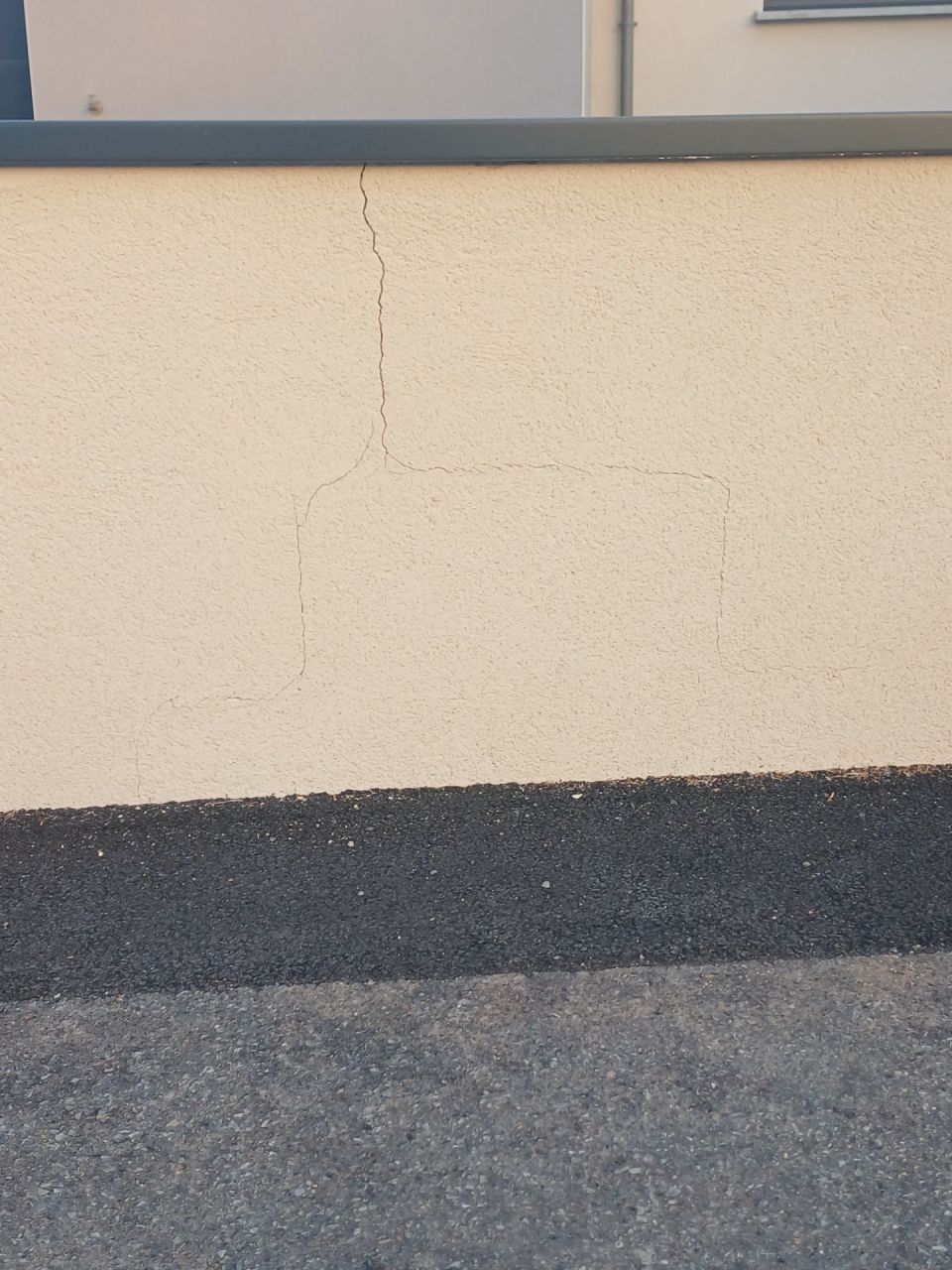

J'ai un voisin qui a posé une couvertine sur sont muret.
Celui ci a été réalisé par un professionnel, le muret est fissuré sur toute une hauteur.
La couvertine n'a pas fait son job

La couvertine n a pas comme role d eviter les fissures
Son role est d empecher que la pluie ne pourisse le mur, et sur vos photos, le mur est propre, donc elle remplit bien son role
C est la maconnerie en dessous de l enduit qui bouge et les raisons peuvent etre multiples: fondations insuffisantes, absence de poteau raidisseur, absence de joint de dilatation, utilisation d un liant de qualite ou de dosage insuffisant etc...
L enduit est un peu souple et peut resister a un leger defaut, mais la limite est tres faible
Une pierre de parement aura le meme souci si le support bouge
