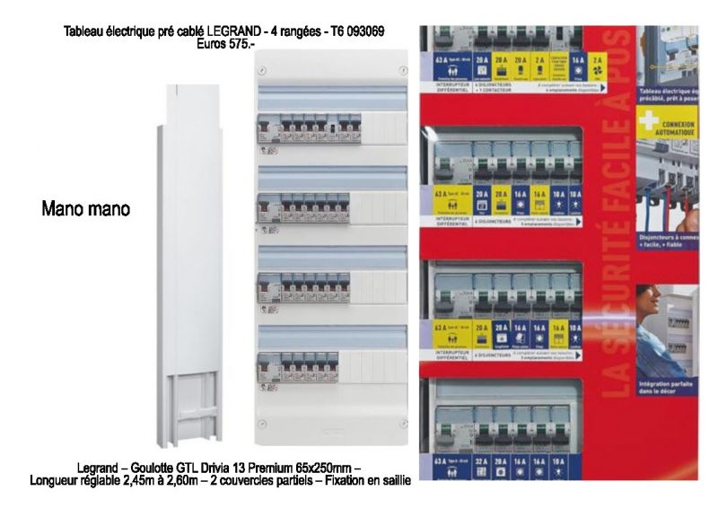

Je dois acheter un tableau secondaire qui sera alimenté par un disjoncteur divisionnaire de 32A à partir d'un tableau principal.
On désire acheter celui de Legrand Pré-équipé 4 rangées.
On ne va pas utiliser tous les disjoncteurs divisionnaires avant 3 à 4 ans et certains pas du tout.
par la suite, ce tableau il sera alimenté par son propre Linky et plus par le tableau principal.
Je sais qu'au niveau qualité, ce n'est pas le haut de gamme mais, nous sommes limité au niveau finance.
Ma question, c'est de savoir s'il y a une contradiction à acheter ce tableau électrique pré-équipé.
Merci pour vos réponses et aides.

En général, cela colle rarement à 100% au besoin.
Sur une boutique en ligne performante, ce n'est souvent pas plus cher d'acheter les éléments au détail dont vous avez réellement besoin et de les assembler.
Par exemple environ une centaine d'euros de moins que celui que vous avez proposé, a matériel équivalent.
En Legrand cela prend 5minutes pour préquiper un tableau

Je suis d'accord avec vous mais de cette façon je suis sûr que tous les élements du tableau son compatibles entre eux. Si vous pouviez me confirmer que ce tableau LeGrand peut faire le taff. Merci pour vos réponses

Si tu prends du Legrand sur un tableau Legrand vide ou partièlement pré équipé, tout est compatible
Et c'est tjs moins cher de prendre vide et d'acheter des inter_diff et les disjoncteur selon ses besoins
