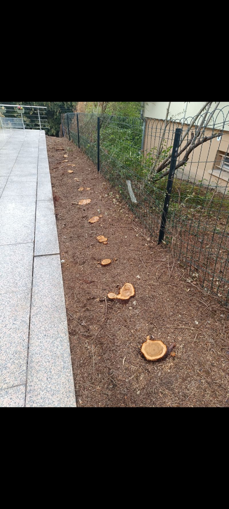

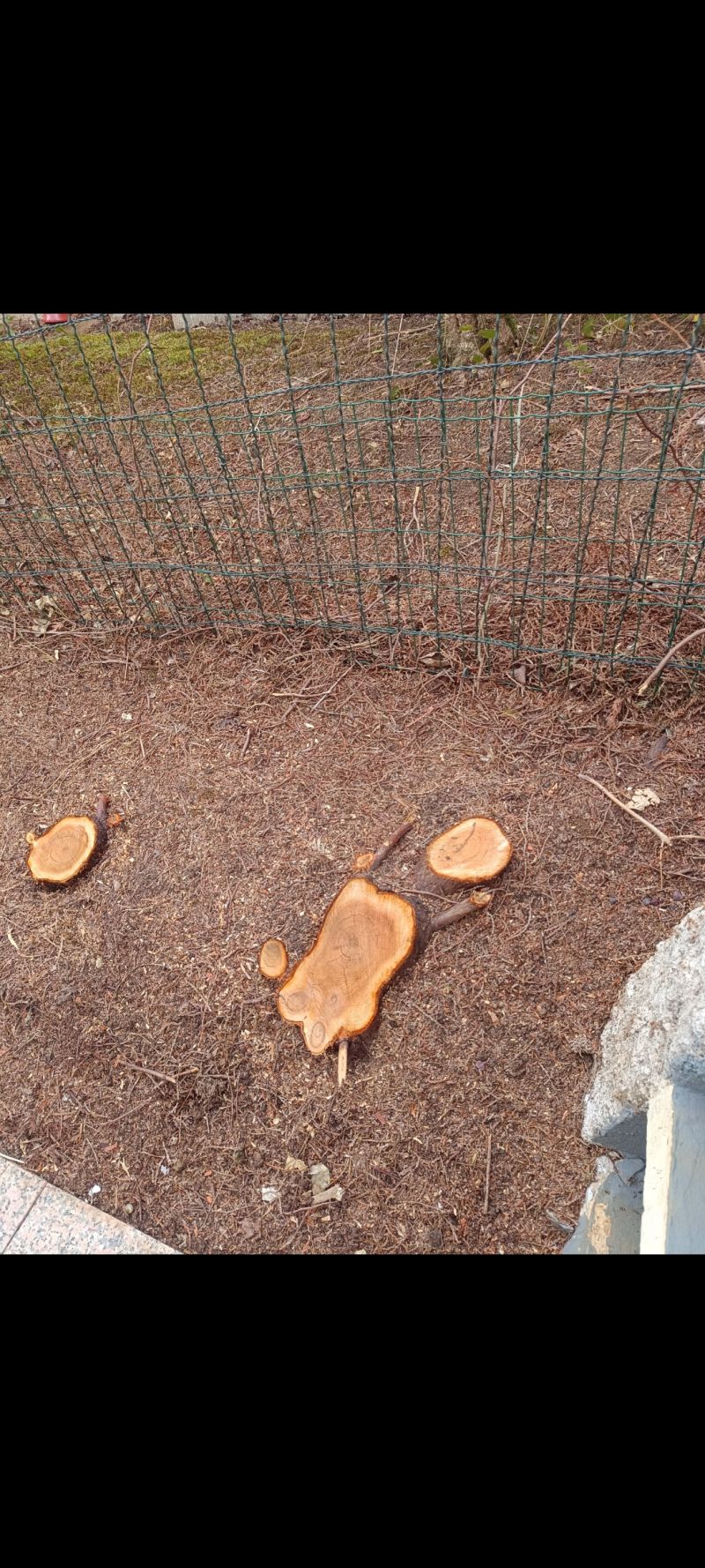

Je viens de faire couper une ancienne haie de thuyas sur environ 15 mètres. Les souches et racines sont toujours en place et sont difficiles à retirer car elles sont notamment proches de ma terrasse.
Mon objectif est de refaire rapidement une haie persistante et occultante, idéalement en Elaeagnus, avec sur les 7–8 premiers mètres des sujets déjà assez grands (environ 2 à 2,50 m) pour supprimer rapidement le vis-à-vis.

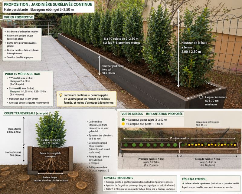

Pour éviter de devoir dessoucher et creuser au milieu des anciennes racines, j’envisage de couper les souches au ras du sol puis installer une jardinière surélevée continue ou en plusieurs parties sans fond, d’environ 50–60 cm de haut et 60–70 cm de large, remplie de bonne terre, avec arrosage goutte-à-goutte. Les anciennes racines resteraient donc sous la nouvelle terre et se décomposeraient progressivement ?
Pensez-vous que cette solution soit viable à long terme pour des Elaeagnus de 2–2,50 m ? Voyez-vous un problème avec les anciennes souches/racines, le drainage ou le volume de terre ? Ou conseilleriez-vous une autre solution/plante persistante ?
Est ce que les plantes vont correctement se développer ?
Merci pour vos avis notamment si certains ont déjà réalisé quelque chose de similaire.

Ps: j'ai fait une simulation avec l'IA pour visualiser le projet

Les souches feront un apport organique dans quelques années. La haie taillée en 2013 sur un terrain voisin, laissé en friche depuis a laissé des souches qu'il s'effritent et partent après 2 ou 3 coups de pioche.

jardinière de 60x70 sur 15m de long : Faudra ramener 6m3 de terre... pas forcément évident en pratique.

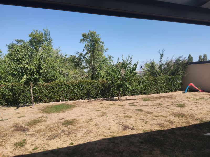

Pas mal de haie de photinia dans l'est de la France. Ca devient vite grand et reste gérable. Vu la configuration, vous ou le voisin devra  tailler de l'autre côté.
Dept : Haut Rhin
Photinia ca pousse vite et feuillage coloré toute l'année.
Il y a plusieurs variétés avec ou sans fleure, avec fleures lisses ou un peu piquantes.
