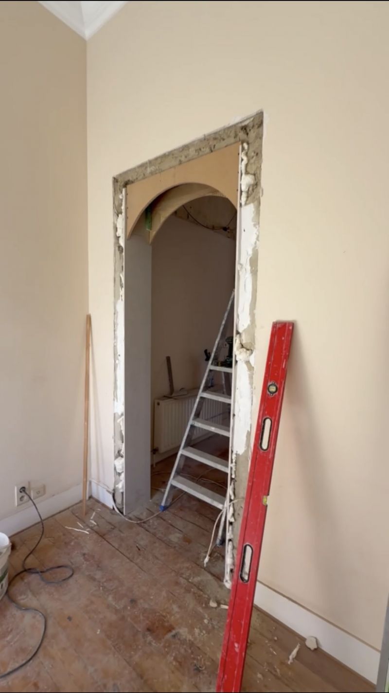

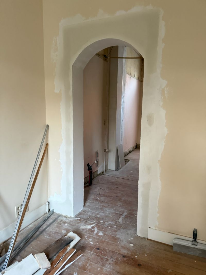

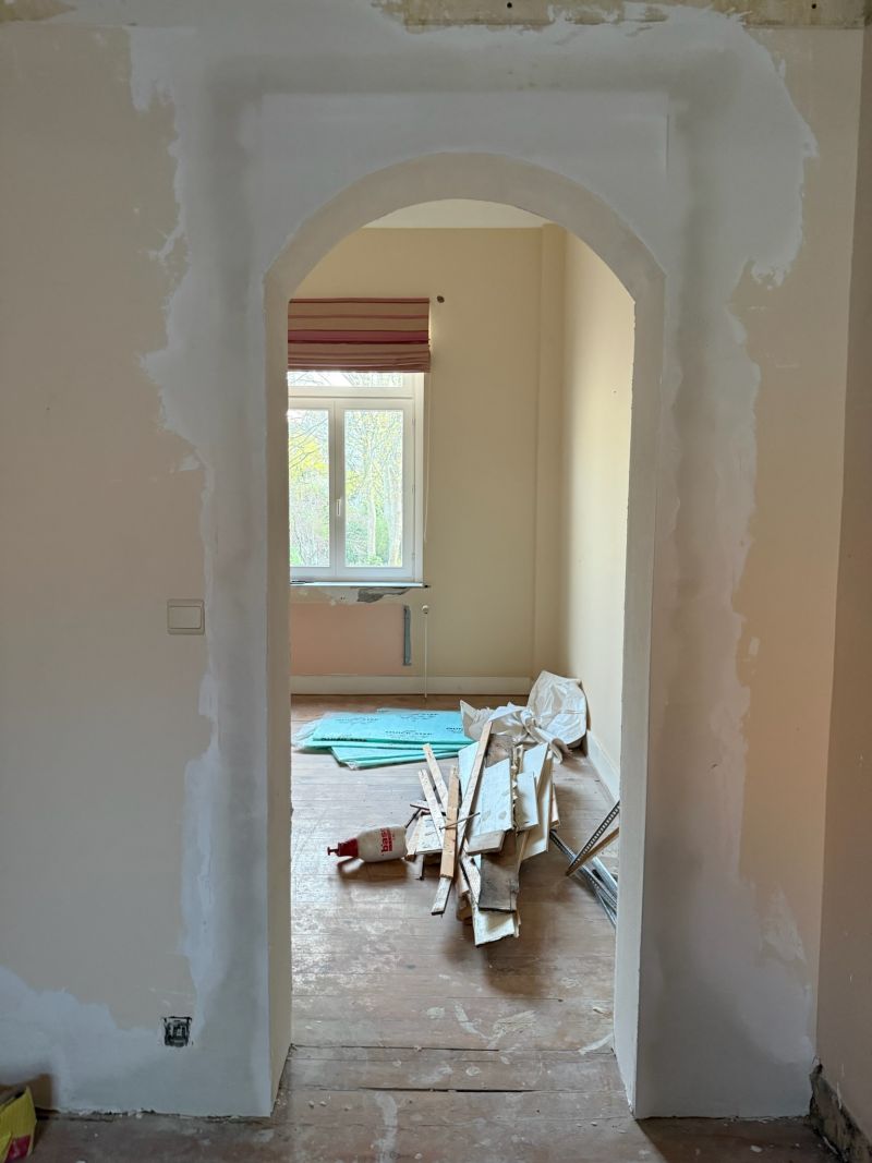

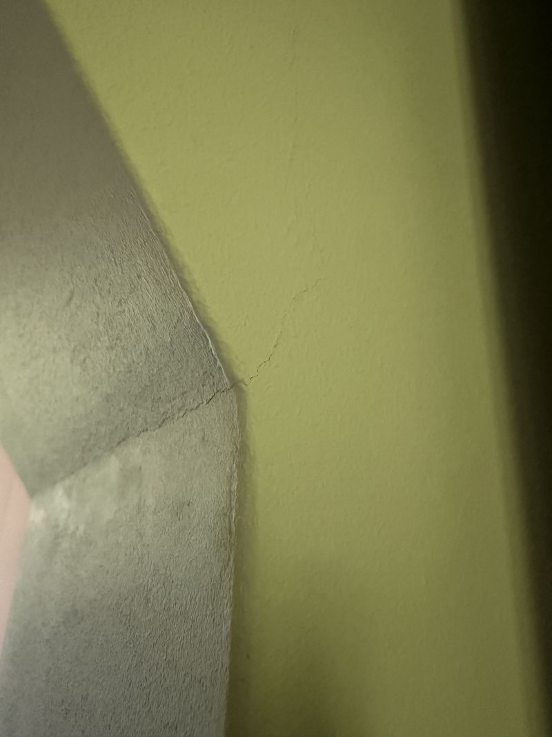

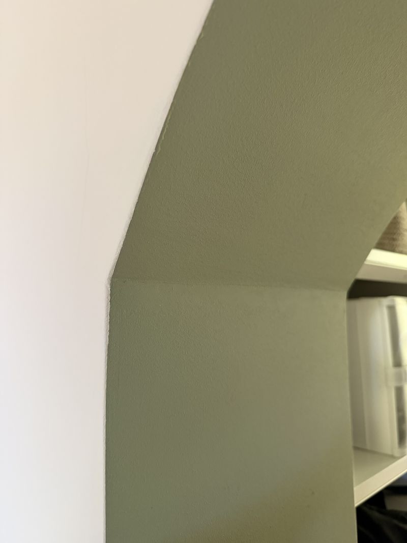

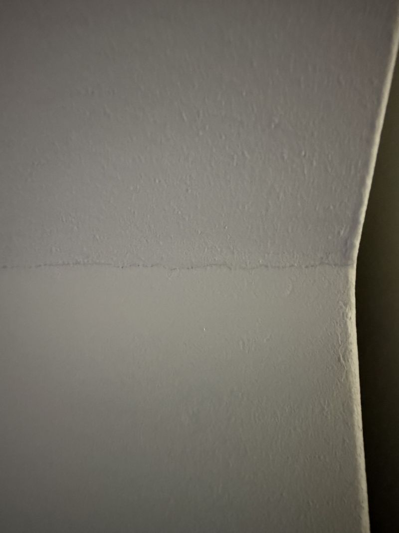

Bonjour à toutes et à tous,
Je viens de finir de rénover une maison de 100 ans. L’entrepreneur a transformé une ouverture de porte existante en arche. J’ai vu qu’il avait utilisé une structure en bois (contreplaqué en lamelles) fixée dans l’ouverture, avec du mortier/plâtre pour combler les jeux avec la maçonnerie ancienne, puis un enduit de finition par-dessus. Je ne sais pas s’il a aussi posé une plaque de placo entre le bois et l’enduit final (mais je suppose quand je revois les photos).

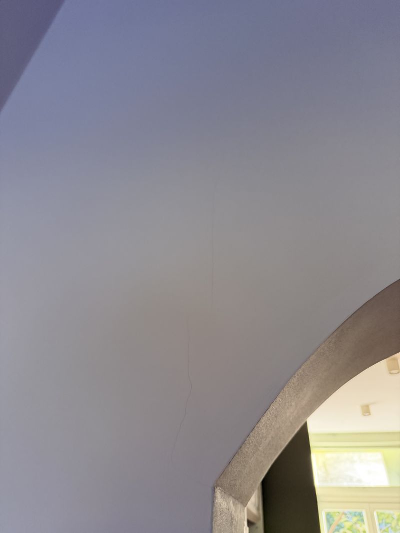

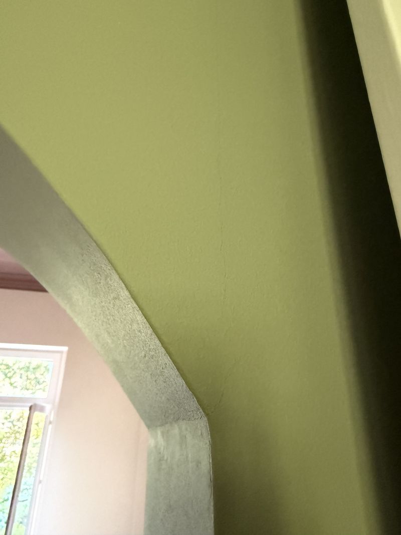

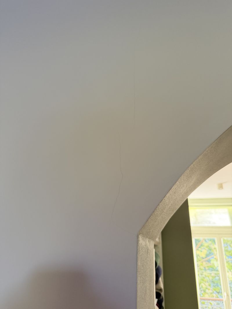

Quelques semaines après la fin des travaux (environ 1 mois à 1 mois et demi après la dernière couche de peinture), une fissure fine est apparue le long de toute la jonction entre l’arche et le mur ancien, sur environ 1m sur le mur. Elle suit la courbe, passe à l’intérieur de l’arche et se retrouve des deux côtés (les deux pièces qu’elle sépare). Une autre, plus fine, est aussi visible de l’autre côté de l’arche.
L’entrepreneur propose de simplement combler avec un mastic acrylique spécial fissures et repeindre, sans ouvrir ni poser de bande à joint, en expliquant que ce n’est pas la peine vu l’épaisseur de la fissure.
Je ne suis pas du tout du métier, mais il me semblait que pour ce genre de fissure (à la jonction de deux ouvrages, ici bois/mortier/maçonnerie ancienne), il fallait plutôt ouvrir, poser une bande à joint armée, enduire puis repeindre. Est-ce que sa méthode vous semble suffisante ici, ou est-ce que le profil de la fissure (toute la jonction, des deux côtés) indique plutôt un défaut de pose qu’il faudrait reprendre plus sérieusement ?
Je mets des photos de l’avancement de l’arche et des fissures ci-dessous.
Merci d’avance pour vos retours! 😊

Salut, voilà ce qui arrive quand on fait faire du placo à des maçons ! Vous viendrait-il à l'idée d'aller acheter du pain chez votre garagiste ?
Comme vous le dite dans votre message, la fissure et logique, et prévisible, on n'utilise pas de bois pour faire cela.
La pose de joint acrylique sera la meilleure chose à faire, car elle et élastique, la pose de bande ne réglera pas le problème, cela n'empêchera pas de bois de travailler.

plaquisteheureux a écrit:Salut, voilà ce qui arrive quand on fait faire du placo à des maçons ! Vous viendrait-il à l'idée d'aller acheter du pain chez votre garagiste ?
Merci pour votre réponse !
C'est une entreprise générale qui a fait les travaux. Il s'avère qu'elle est moins "générale" qu'il n'y paraît. C'est aussi mon premier achat.
Je crois qu'il a utilisé le bois comme une espèce de guide pour effectuer sa structure. Ensuite, il a probablement mis une plaque de placo, qu'il a découpée aux dimensions, avant d'enduire le tout uniformément.
Est-ce que cela change quelque chose à votre analyse ? Je comprends que le bois bouge en fonction de plein de facteurs, mais s'il y a une plaque de placo devant, cela ne devrait pas vraiment résulter en une fissure visible directement, si ?
D'après vous, c'est beaucoup de boulot de reprendre le tout? Faut-il refaire l'arche complètement "dans les règles de l'art"?

Salut, je ne pourrais pas vous en dire plus car je ne sais pas comment l'artisan a fait le boulot ! Mais, à voir vos photos, les fissures sont dues à un mélange de matériaux ! Il n'a peut-être pas posé de bande à joint entre le placo et le mur existant.
