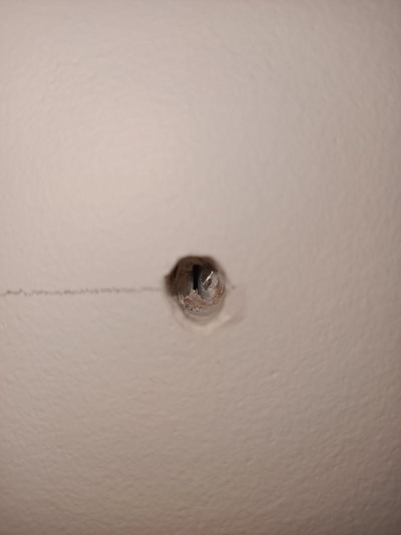

Je souhaite accrocher un miroir de 12kg sur un mur en placo. J'ai voulu percer au diamètre 7mm pour insérer 2 chevilles Molly pour avoir les 2 supports du miroir, mais en faisant le deuxième trou je suis tombé exactement au milieu de 2 rails support de placo qui sont collés sont dos à dos (j'ai pris la photos ci-dessous).
Afin que mon miroir soit centré sur mon mur, je ne peux malheureusement pas percer ailleurs et le décaler à droite ou à gauche.
J'ai donc les questions suivantes :
  • est-il possible d'insérer un vis ou une cheville dans la longueur du rail, quitte à ce que ça ne soit pas très profond, mais qui puisse supporter environ 6 kg?
  • cela ne risque pas de fragiliser les rails?
  • si c'est possible, quelle vis auto-foreuse ou cheville privilégier? (la cheville Molly n'étant pas possible dans la longueur du rail)
  • dernière question un peu accessoire : afin d'être sûr que le miroir ne penche pas plus d'un côté que de l'autre, est-il possible de mettre la même solution (vis ou cheville) dans les 2 trous? Ou bien dois-je rester avec mes chevilles Molly dans le trou de 7mm où il n'y a pas de rail?
Je vous remercie
La photo (cela de se voit pas trop mais il y a bien du métal des deux côtés de la fente) :

Bonjour, non, a cet endroit précis, vous ne pouvez rien faire, vous êtes sur le dos de deux montants, le mieux, serais de décaler de quelques millimètres, et utiliser des vis placo , en visent doucement et sans trop insister en fin de vissage .
Où ne pas décaler, et visser en posent la vis de travers
Env. 70 message
Dans la longueur d'un rail une Molly ne reprend rien, la tôle est trop fine pour que ça s'écrase, mais une vis à métal autoperceuse courte vissée dans l'âme du rail tient tes 6 kg sans problème, l'acier de 6/10 en cisaillement encaisse bien plus que ça.
Le truc de plaquiste, tu inclines un peu la vis au vissage pour qu'elle morde la tôle sur deux épaisseurs au lieu d'une, et tu mets deux vis par support, comme ça chaque vis ne porte que la moitié du poids.
Pour le niveau, tu te fais un gabarit en carton avec les deux entraxes de tes supports, tu pointes tes trous avec et ton miroir sera droit du premier coup sans reprendre le placo.

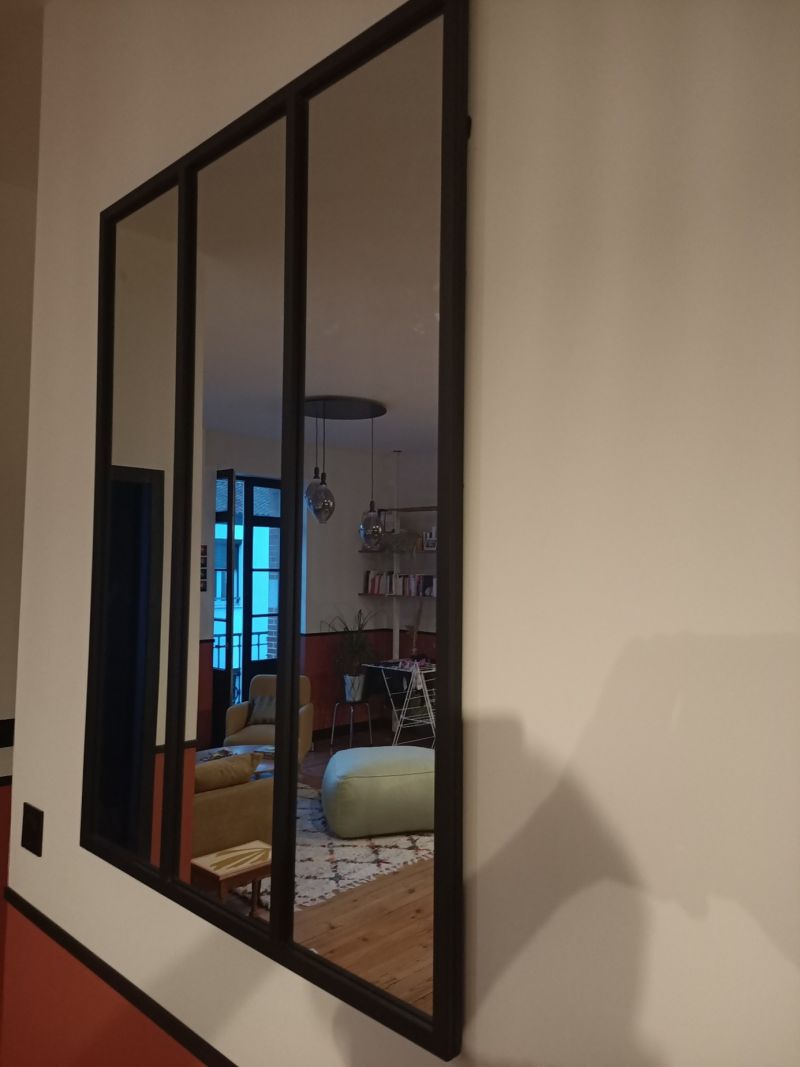

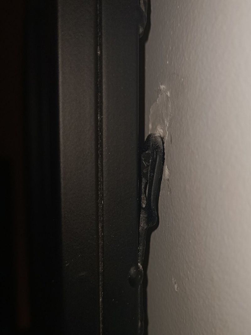

Merci beaucoup pour les deux réponses.
Par rapport à comment était le trou et à mon besoin d'écartement avec le support de l'autre côté du miroir, j'ai mis une vis métal autoperceuse pour placo de 45mm de long en travers dans le rail (elle n'est posée que dans une seule épaisseur de tôle).
J'ai pu poser le miroir, côté gauche sur une cheville molly et côté droit un peu à cheval sur cette fameuse vis. Comme la vis s'est un peu baissée en posant le miroir avec le poids et qu'elle n'est pas enfoncée totalement dans le support du miroir, le miroir est finalement parfaitement de niveau (petit hasard).
Vous pensez donc qu'il n'y a pas de risque que la vis cède si la tôle se déforme avec le poids, les vibrations du sol ou le temps par exemple?
Le miroir fait 12kg donc 6kg sur chaque support.
