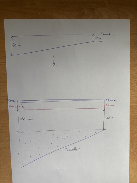

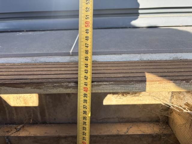

Je me demande comment je dois attaquer mon projet, vis à vis de la différence de niveau que j'ai entre le sol et le haut de la terrasse actuelle. En effet, coté maison j'ai environ 42 cm alors que je n'ai que 17cm coté jardin.
Je pensais remblayer avec du 0/31,5 mais ça me fait environ 27/28m3. S'il faut passer par là je le ferai mais je me demande s'il n'y a pas moyen de faire différemment.
J'envisageais de poser la structure (lambourdes bois exotique) sur des plots réglables, posés sur dalette béton.
Avez-vous une idée plus simple/mieux adaptée à ma situation ?

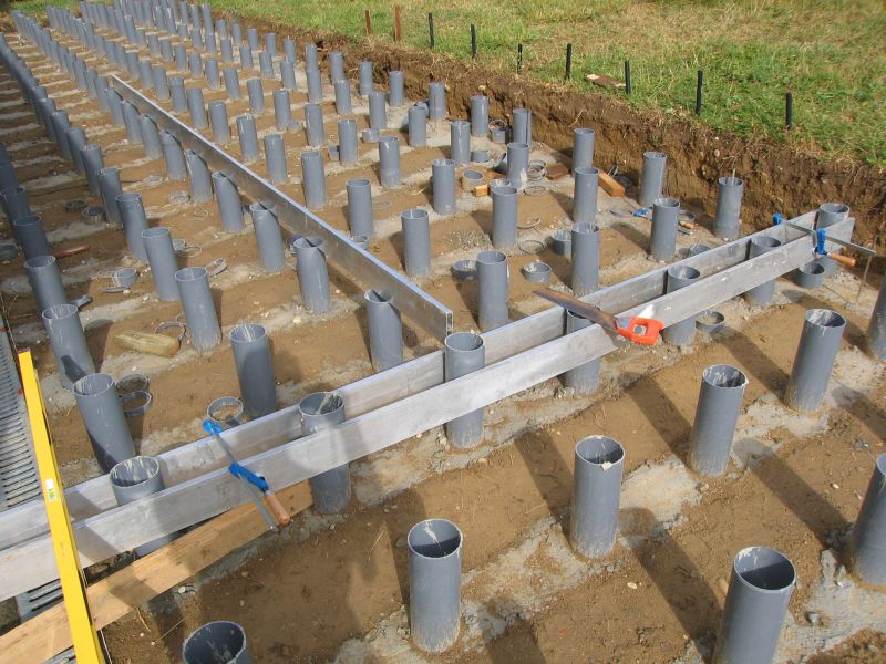

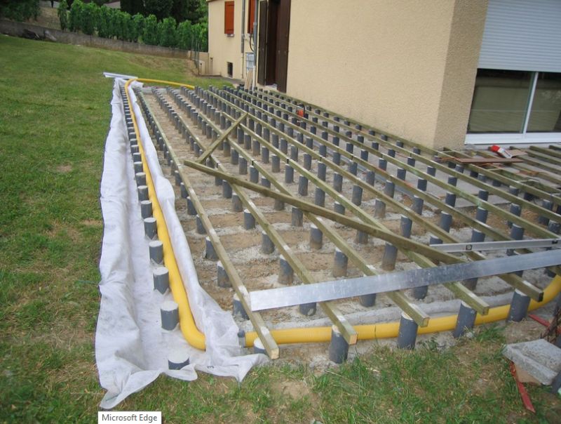

C'est plus fastidieux et plus long mais ça te reviendra moins cher : tu fais des plots béton à l'aide de tube PVC coupés à la hauteur souhaité.
J'avais coulé des longrines "maison" pour éviter de faire de conséquentes fondations aux plots et ainsi avoir plus de portance.
J'ai des photos que tu peux retrouver sur le petit récit de ma terrasse composite.
Plutôt que de remblayer mieux vaudrait décaisser de l'autre côté, ainsi tu auras un espace plus grand sous les lames ce qui favorisera largement la ventilation sous ta terrasse.

Si je fais des longrines de 20cm de large par 10cm de profondeur tous les 40cm ça me fait 3m3 de béton + la périphérie = 3,8m3 environ pour ma terrasse de 15m par 4.
Au niveau du point le plus bas j'aurais donc 42cm entre le haut de la longrine et la lame de terrasse.
Epaisseur 21mm.
Lambourde 68mm.
Cela me donne un plot de 420-21-68 = 331mm de haut. Ca commence à faire haut je trouve. Il faudrait que je calcule si ça passe.

Comme tu as pu le constater, j'ai coulé du béton dans des tubes PVC de 100 mm de diamètre.
De mémoire, les plus haut font 60 cm

Pour la hauteur parfaite des plots j'avais procédé ainsi :
lors de la réalisation des longrines béton, j'avais positionné mes tubes PVC à leur emplacement en les enfonçant un peu dans le béton en réglant bien la verticalité (les tubes étant plus grand que le besoin)
puis à l'aide de 2 règles à maçon positionnées de chaque côté des plots et d'un niveau tout en réglant la hauteur et la pente souhaitée, j'avais plus qu'à couper l’excédent des tubes à la scie.
puis remplir les tubes de béton ; ainsi le positionnement des lambourdes est parfait...
Tu peux toujours partir sur des plots plastiques réglables en hauteur car il existe des rallonges (ou des plots de grande taille) ; tu vas gagner du temps mais ça coûtera bien plus cher et ce sera moins stable !

Les plots plastique, avec 30cm à rattraper, Ça va être compliqué. Jouplast s’arrête à 230, au delà sur un plot plastique ça ne dois pas être terrible. En plus il faudrait que je prépare quand même le sol au niveau de chaque plot en décaissant un peu, mettant du sable + une dalette béton…
Autant couper du béton comme toi.

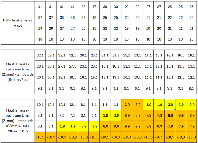

J'ai pris mes points, j'obtiens ça (de gauche à droite c'est de 0 à 15 mètres, et de haut en bas c'est la largeur de la terrasse, de 0 à 4 mètres).
Si je ramène 20cm de 0/31,5 :
- J'ai 12m3 à rentrer. Ca se fait bien sûr, mais j'ai tout ça à étaler + damer ;
- Je dois creuser quand même 56m² sur les 60 afin d'avoir au moins 10cm de lame d'air, ça donne 8,5m3 à décaisser ;
- Acheter ensuite 400 plots (environ) à 1,5/2€ l'unité).
Autant faire comme toi.

Ton dernier tableau avec l'apport de 20cm de gravier n'a pas lieu d'être !
sinon, selon la nature de ton sol, tu décaisses de 20cm de partout et tu apportes ton gravier sur 20cm sur toute la zone, et 10cm de plus vers la zone maison.
cette couche de gravier idéalement tassé à la plaque vibrante en plusieurs couches aura l'avantage d'apporter une surface saine, stable et drainante.

Je partais du principe que ça n’a pas d’intérêt de décaisser de la terre qui n’a pas bougé depuis 10 ans.
Et décaisser de 20 partout ça me fait décaisser 12m3 de terre !
Sans compter rentrer 14m3 de grave !

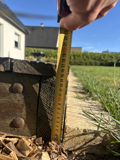

Tu dis avoir 42cm côté maison et 17 côté jardin ! ; c'est pas cohérant avec une pente inversée annoncée !
Ça demanderait vraiment beaucoup beaucoup de boulot d’inverser cette pente, même si je suis d’accord avec toi.
J’ai 42cm sous la terrasse côté maison
J’ai 17cm sous la terrasse côté gazon.
L’eau vient donc vers la maison. Il aurait été préférable qu’elle aille vers le gazon.
