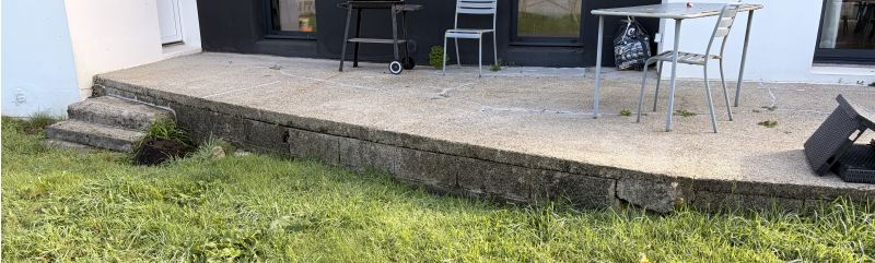

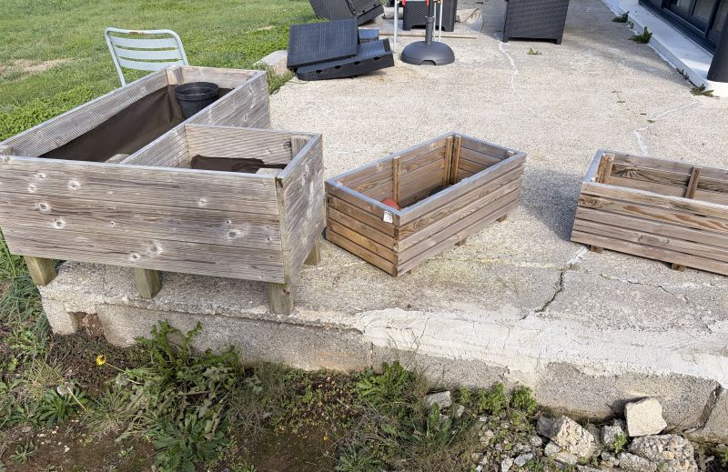

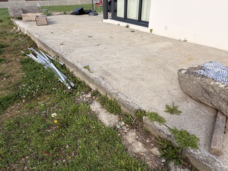

Je prévois de remplacer mon ancienne terrasse en béton par une terrasse en bois et j'aurais besoin de quelques conseils sur la préparation du sol. La maison date de 1982 et se situe dans le Finistère.
La terrasse actuelle est en béton, relativement fin et sans treillis soudé, comme on peut le voir sur les photos. Elle est fissurée à de nombreux endroits et s'est affaissée par endroits, ce qui provoquait des stagnations d'eau en surface. J'ai d'ailleurs percé plusieurs trous dans le béton pour permettre à l'eau de s'évacuer. Je compte donc tout démolir, y compris les bordures en parpaings, pour repartir sur une base propre.

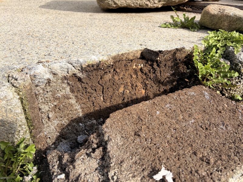

D'après ce que j'ai pu voir, la dalle repose sur du tout-venant qui date probablement de la construction de la maison. Le terrain semble relativement bien absorber l'eau.
L'objectif est de réaliser une terrasse en bois naturel, avec un niveau fini quasiment affleurant aux seuils des baies vitrées. Une fois la dalle démolie, je pense disposer d'environ 15 cm entre le tout-venant et le niveau fini souhaité. Il faudra donc probablement décaisser une partie du support pour avoir suffisamment de place pour la structure et sa ventilation.
Ma principale interrogation concerne la préparation du sol après démolition. Est-ce que je peux conserver le tout-venant existant, le décaisser à la bonne profondeur puis simplement le recompacter ? Ou est-ce qu'il serait préférable de repartir sur une nouvelle couche de grave type 0/31,5 compactée, éventuellement sur géotextile ? Les affaissements de l'ancienne dalle me font aussi m'interroger sur la stabilité du support, même si la terrasse a au moins 15 ans et que ces affaissements ne sont probablement pas récents.
Je me pose également la question des bordures. Comme on peut le voir sur les photos, le terrain présente une différence de niveau : à un endroit, la future terrasse sera quasiment au niveau du jardin, tandis qu'à un autre, elle sera nettement surélevée par rapport au terrain naturel. Faut-il donc prévoir une retenue périphérique, par exemple une rangée de parpaings, pour éviter que les granulats ne se dispersent ou soient entraînés par le ruissellement ? Ou existe-t-il une solution plus simple qui permette aussi de conserver une bonne ventilation sous la terrasse ?
Enfin, je compte utiliser des plots pour supporter la structure bois, avec éventuellement des dalles de répartition sous les plots. Est-ce une solution adaptée à ce type de support ? On m'a aussi dit que je pouvait faire une rangée de parpaing partout en périphérie et fixer mes lambourde dessus et de l'autre coté miser les lambourdes surtout la maison avec sabot métallique mais je doute...

A la vue des photos, tu n'as pas d'autres choix que de tout casser.
Il faudrait connaître l'épaisseur et la consistance du tout-venant
Sur la photo de la bordure cassée (la dernière), on dirait plutôt de la terre avec des cailloux que du tout-venant !
De toutes façons, il faut tout casser à la mini pelle, donc il faut profiter de sa présence pour enlever aussi l'épaisseur du tout-venant (si il y a eu des affaissement, c'est que le support n'est pas bon)
Donc tu décaisses tout, puis géotextile, puis 20cm de gros tout-venant, bien tassé en plusieurs couches à la plaque vibrante, puis 5cm de petits graviers concassés, bien tassé également.
Ainsi, tu pars sur une base saine
watwat a écrit:Enfin, je compte utiliser des plots pour supporter la structure bois, avec éventuellement des dalles de répartition sous les plots.
C'est une bonne solution
Pourquoi pas si la hauteur convient
Tu n'as pas donné les dimensions mais à la vue des photos, il faudrait une 3ème rangée de parpaing en milieu de terrasse, sur la longueur. Ou alors, il ne faut plus des lambourdes mais des solives.
Surtout pas ; ta terrasse doit être désolidarisée de ta maison.

D’accord merci !
J’ai prévu de démolir et d’enlever l’ancienne dalle et de décaisser sur 30cm du coup. Étant donné que la maison date de 82 et la dalle a 15 ans j’imagine que c’est quand même bien tasser en dessous ?
Du coup, si je coule des plots béton pour ma terrasse, je peux éviter de ramener de la pierre et de tasser non ?
watwat a écrit:Étant donné que la maison date de 82 et la dalle a 15 ans j’imagine que c’est quand même bien tasser en dessous ?
Pas forcément ; rien de permet de garantir avoir un sol tassé avec homogénéité sous une terrasse béton.
Tu peux très bien avoir des zones ou la dalle béton n'était pas trop en appui avec le sol...
La preuve : tu as eu des affaissement de dalle ; cela montre bien que ton sol s'est tassé par endroit.
Un sol se tasse naturellement si il est exposé aux événements climatiques, notamment les pluies, et si il est travaillé ou utilisé...
Pourquoi de la pierre ???
oui, il faut alors partir sur des plots béton conséquents afin d’accueillir des solives.
Le mieux alors étant de faire une double structure : solives et lambourdes.

Plot conséquent ça veux dire quelle dimension du coup ?
Tout dépend de ta région (mise hors gel), de la nature de ton sol, et aussi de la taille des solives...
Le mieux serait de faire un plan métré avec implantation plots, solives, lambourdes...
Env. 40 message Finistere
Je vais faire ça. Depuis 4 ans que je suis dans la maison (que j'ai rénovée de A à Z je n'ai gardé que les parpaings et la toiture en gros), la terrasse n'a pas bougé, je pense que tous les défauts sont là depuis aussi longtemps que la terrasse.
Je suis dans le Finistère, je vais me baser sur ce que j'ai fait pour les fondations de mon mur de clôture pour le hors-gel. Pour la double structure, c'est une bonne idée (quitte à investir autant, faire bien). Faut que je regarde quelles sections de solives sont nécessaires et quel coût ça engendre quoi.
Tu as 2 possibilités :
- décaisser pour tout-venant, gravier concassé, plots plastiques, lambourdes, lames
- plots béton, solives, lambourdes, lames
Devis terrasseArtisan
