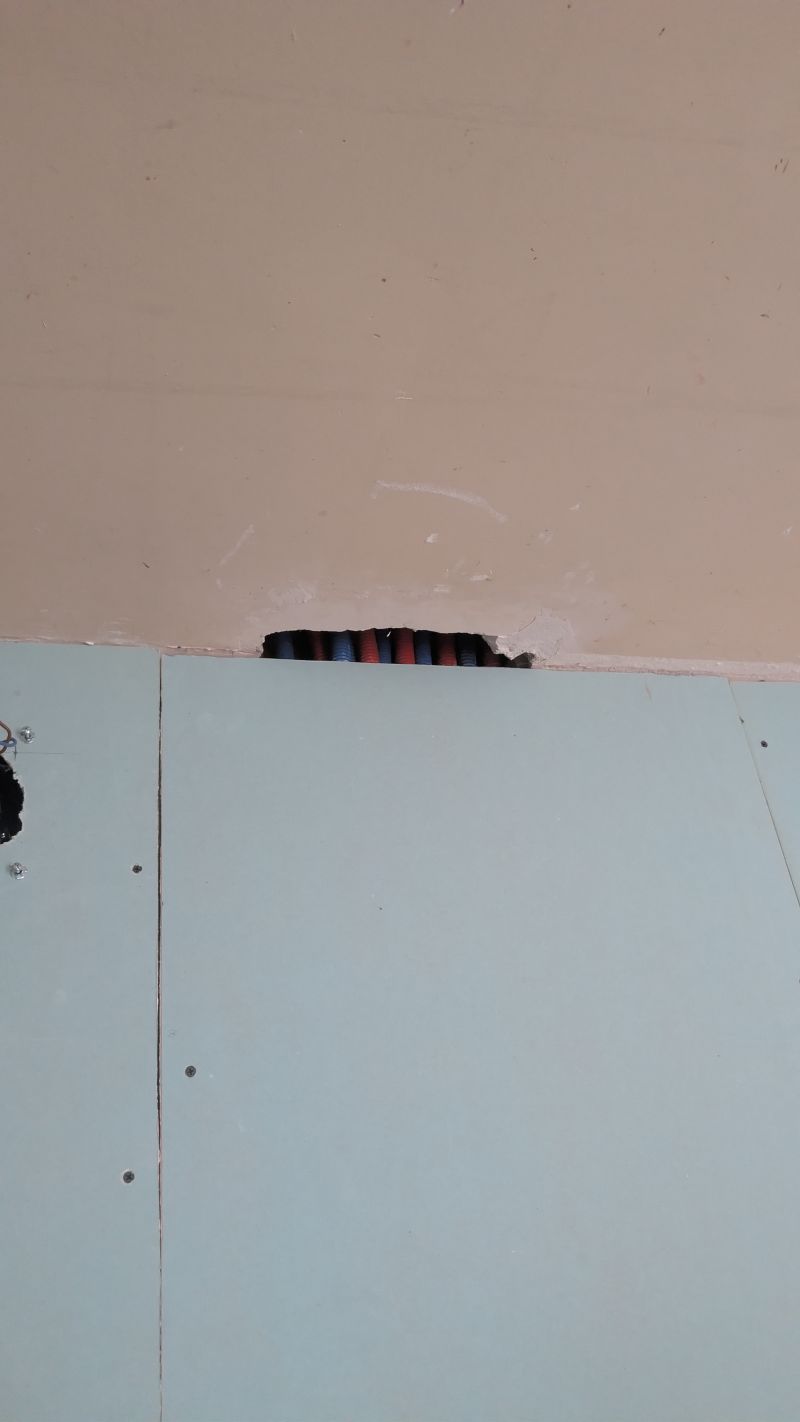

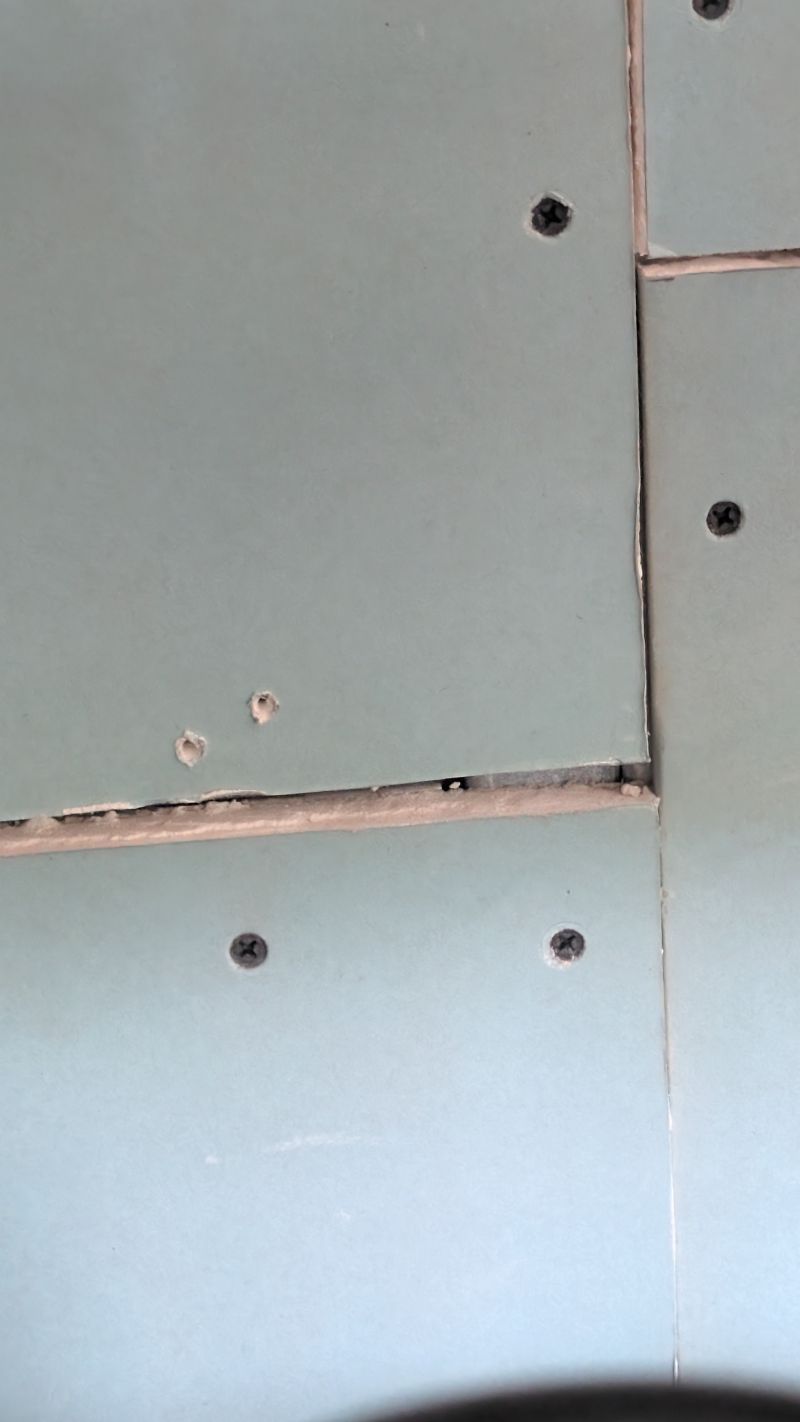

bonjour a tous .
Une petite question pour combler les trous avant les bandes a joints. Avec quoi je peut combler l' espace entre les deux plaques de placo. Je lis de temps a autres au Map et de temps a autres de l enduit de rebouchage. Et aussi le trou au plafond une astuce pour le masquer .
Merci pour vos réponses.
Fabien

Dans votre cas, la seule solution, c'est du MAP ! Et bon courage à celui qui va faire les joints.

On se demande pourquoi un trou devant les fils electriques...

MAP, bandes, enduit placo et ratissage pour reprendre au mieux ce boulot.

Ok donc les trous entres les plaques de plâtres pas celle au plafond je les combles d abord avec du map avant de faire les bandes?
Dept : Gers
Salut, vous bouchez tout au map ! Ensuite, vous faites les bandes et vous finissez par faire un ratissage, sans quoi les bandes se verront toujours.

Pour le plafond, ne pas reboucher au MAP en une seule fois : ça va couler.
Du MAP "dur" pour combler et permettre une seconde couche de MAP à consistance correcte, sans bosse...il vaut mieux un léger coup de PR4 pour finir plutôt que de devoir poncer les angles.
Ajouter des vis dans les angles des plaques.
Je ne suis pas certain, si plaquisteheureux peut regarder...mais j'ai l'impression que les vis sont mal posées, vous utiliseriez une visseuse lambda avec un embout "simple" que je ne serais pas étonné, avec forçage, pose en biais, dévissage, aller-retour, "dérapage"...
