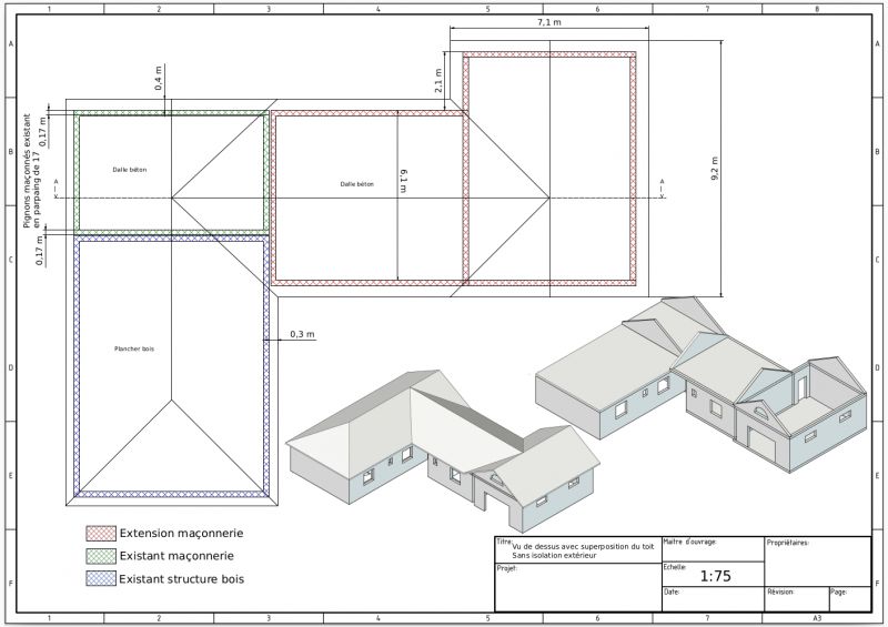

Voici quelques visuels/plans du projet pour aider à comprendre :

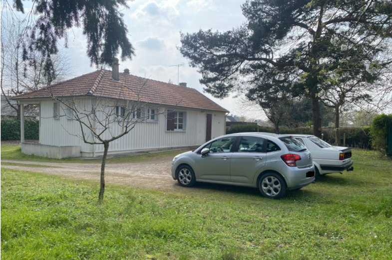

Visuel de la maison actuelle :
Visuel du projet d'extension comprenant une partie habitation et garage :
Plan de dessus avec plancher haut et superposition du toit :

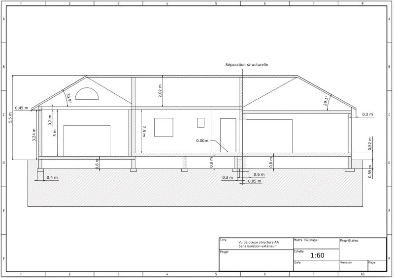

Coupe AA (attention, le garage est a gauche sur ce plan) :

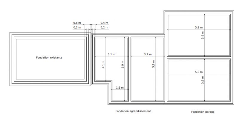

Vue de dessus fondation :
On peut donc voir sur la "Coupe_AA" le porte a faux de 30cm en question du plancher bas, en raison de la proximité des fondations existantes et celles de l'extension.
J'ai bien compris que mon extension et l'existant doivent être totalement désolidarisé structurellement, j'ai donc laisser un vide de 5cm entre les 2 strucutures.

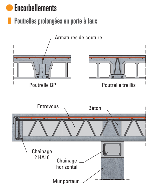

J'ai pu trouver un schéma sur le prolongement de poutrelles en porte a faux mais pas sur que cela soit adapté à mon cas au vue des charges
En effet le porte à faux est relativement faible mais les charges me semble assez importante, il y a tout le mur en parpaing de 20 sur une longeur de 4.1m et de hauteur de 2.8m, le plancher haut que je voudrais en béton poutrelle-hourdis également qui servirait de stockage et enfin le pignon maçonner sur une longeur de 6.1m et une hauteur de 1.9m environ avec la charge du toit.
J'aimerais avoir des avis vis a vis de ce porte à faux et sa réalisation.
Peut-être il y a t'il d'autre solution structurelle, je suis ouvert sur le suejt, le vide sanitaire est cependant indispensable dans mon cas.

il faut partir sur une dalle béton en console directement et des entrevous négatifs derriere.
