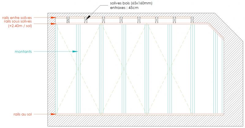

je suis en train de réaliser les doublages d'une annexe dans une maison ancienne.
BA13 sur ossature de 70. isolant de 100mm (avec lame d'air / mur moellon)
Rails et montants : classique
juste une question sur les murs dont je souhaite conserver les solives apparentes.
je pensais poser un rail calé sous les solives.
Puis des bouts de rail entre solives pour assurer la rigidité de la plaque en partie haute.
qu'en pensez vous ?
après je découperai la plaque avec "encoche" pour chaque solive (3 plaques concernées...) ou alors, je pose les plaques jusqu'au rail sous solives et petit morceau de ba13 entre chaque solive pour combler.
merci
Jérôme
petit dessin en élévation du mur :

Bonjour, pour moi, la 1er solution est mieux et plus propre, mais plus compliquée à faire.
PS : pourquoi une ossature en M70 pour faire une isolation ?

Bonjour et merci pour votre retour.
je suis parti sur une ossature en 70mm car je souhaitais isoler (100mm) entre montants afin de ne pas perdre trop de placet et désolidariser l'isolant des murs en pierre de cette ancienne maison.
j'aurais pu isoler entre l'ossature et les murs, ce qui est mieux pour la continuité de l'isolant mais je perdais plus de place ... je me suis posé la question car, en plus, les ossatures en 50mm sont beaucoup moins chères !

Salut, votre solution n'est pas du tout bonne, vous allez avoir des ponts thermiques a chaque montant.
Pour ceux qui liront ce message, ne jamais faire cela
En maison ancienne beaucoup partent en recréant des ossatures bois. Cela permet aussi de renforcer les points d'appuis pour le plancher intermédiaire.
On peut très bien le faire avec des montants ! Mais, dans ce cas, on pose deux couches d'isolant : une entre l'ossature et les murs, et l'autre entre les ossatures.
Ou une seule couche derrière l'ossature ; cela fait perdre un peu de place, mais ce fait souvent quand les murs sont trop tordus et/ou trop instables pour pouvoir y fixer des renforts.

Plaquisteheureux, tu exagères un peu !
je suis d'accord avec toi, cette solution est moins bonne car elle favorise un pont thermique à chaque montant mais elle est très courante et très fréquemment utilisée sur les chantier dans le doublage des murs. et apparait aussi dans les fiches techniques de chez placo.
quand à l'impact d'un pont thermique sur une lame en métal de moins d'1mm, elle même situé derrière une lame d'air ...
surtout qu'une laine de 100mm et en soignant la pose de mon isolant, je vais faire passer 30mm devant les montants coté "froid"
je pense que le défaut de cette solution n'est pas le pont thermique mais plus la rupture de continuité de l'isolant à chaque montant.
j'avais pensé aussi à la solution que tu proposes de mettre une seconde ossature (type tasseaux bois horizontaux) contre le mur pour ménager la lame d'air. mais là, encore quelques centimètre de perdus et quel boulot. surtout pour fixer dans un vieux mur en moellons à la planéité irrégulière.

Non, je n'exagère pas, je suis juste un vrai pro qui travaille comme un pro. Après, chez toi, tu fais comme tu veux !
J'ai refusé des chantiers à plus de 30 000 € car les clients voulaient que je fasse comme toi !
https://www.placo.fr/isolation-des-murs-interieurs-nos-solutions
avec montants la laine est placée derrière les montant ou comme
déjà dit on n'a 2 couches d'isolants une derrière les montants
l'autre entre montants.
<je pense que le défaut de cette solution n'est pas le pont thermique mais plus la rupture de continuité de l'isolant à chaque montant. >
c'est les deux
<isolant de 100mm (avec lame d'air / mur moellon)
Rails et montants : classique >
lame d'air : si elle n'est pas ventilée, l'intérêt est très relatif.
Le mur est-il sain (abscence de traces d'humidité ) ?
Cdt
