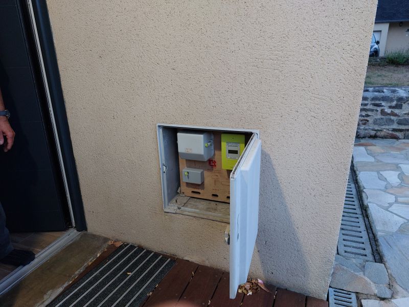

Bonjour à tous.
J'envisage de poser une prise green up à l'extérieur de mon habitation. Pensez-vous que je peux la fixer sur le tableau bois ou est fixé le linky, dans le coffret EDF. Il n'y aurai aucun trou à percer, à part ceux des vis.
Si je le fais, je risque quoi?
Merci de vos retours Bonne journée

On ne voit pas le disjoncteur de branchement sur votre photo.
Il est dans la maison ?
Si oui, vous ne pouvez pas repartir du Linky.

Le disjoncteur est dans la maison; il est bien entendu hors de question de repartir du linky; je repars de mon tableau avec un câble en 4². c'est juste un point de fixation pour la prise.

Qui a eu l'idée d'implanter ce coffret devant la porte d'entrée ?
Ce serait tout de même plus judicieux de mettre ta prise dans le garage, ou alors sur la façade devant ce garage !

L'affaire est tres simple :
En theorie , le panneau de comptage ainsi que la logette ne vous appartiennent pas , donc vous ne pouvez RIEN ajouter ni enlever meme si cela se trouve sur votre terrain. Donc  à vous de voir ........

Merci pour vos retours. La prise dans le garage, j'y ai pensé. Mais c'est notre deuxième voiture et elle reste dehors la nuit. De plus, je ne suis pas fan du tout des véhicules en charge dans les maisons (en retraite depuis l'an passé après une carrière de pompier!!).
Je me doutais des réponses. Je pense mettre une prise encastrée à proximité du coffret.
au fait autre question, est-il possible d'alimenter la prise en fil souple depuis son disjoncteur?
Merci.

Fil souple ou bien rigide c'est selon votre choix , pourvu que la section et le niveau d'isolement  soient respectés
