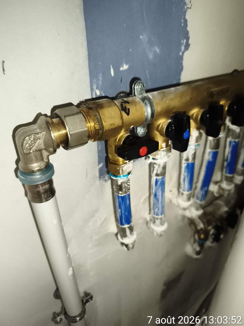

Je viens chercher des avis car j'ai récemment réceptionné une maison neuve dans le cadre d'une vente VEFA de lotissement.
J'avais plusieurs questions relatives aux installations en tuyau PER.
La premiere etant : est ce que du PER non gainé peut etre noyé dans du MAP (cf photos ci dessous) en sortie de cloison sans qu'il n'y ait de risque a long terme ? Cette maniere de faire concerne aussi bien les PER d'alimentation en eau chaude et froide sanitaire que le reseau de chauffage central dans l'ensemble de la maison.
En fait je voudrais casser le MAP autour des tuyaux pour passer une gaine fendue et refaire ca au propre mais j'ai vraiment peut d'endommager les tuyaux.

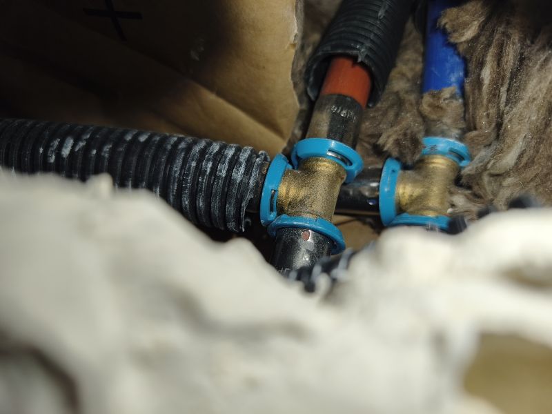

La deuxieme question est en lien avec la premiere : j'ai constaté qu'il n'y avait pas de gaine autour des tuyaux car il y a des raccords derriere les doublage placo quj me semblent avoir été serti. Ces raccords ne sont pas accessibles sans casser le placo. Est ce que cela est correct dans la realisation ? La photo ci dessous est une vu grossie derriere un placo ou l'on voit les alimentation aller et retour d'un des radiateurs de la maison.

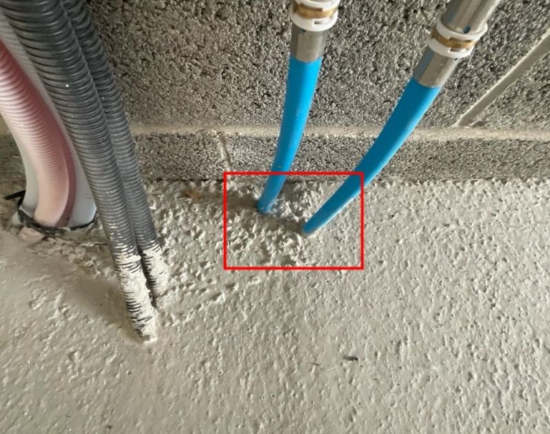

Et enfin derniere question a laquelle je pense déja avoir la reponse : est ce que des tuyaux PER nu en sortie de chappe présentent un risque de fuite lié a l'usure a plus ou moins long terme ? Vous verrez sur la photo ci dessous que les tuyaux arrivée et retour du reseau de chauffage central ont été encastrés de la sorte dans la chappe. Le probleme c'est que je ne sais pas si jne gaine est présente 1 cm en dessous ou s'il n'y a aucune gaine... Ce qui serait d'autant pire.

Bonjour, un bon professionnel ne fera pas de raccord dans du placo (sauf s'il y a une trappe). Mais j'ai déjà vu pire ! Et je ne crois pas que ce soit interdit dans les DTI.
Par contre, tout PER dans du béton ou du placo doit être mis sous gaine.
Par contre, voir cela en VEFA ou en CCMI, les critères de qualité de travail ne sont plus pris en compte depuis bien longtemps ! Et si cela continue, on ne trouvera plus d'artisans sérieux.
