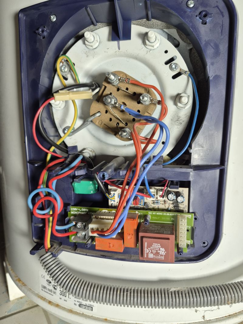

J'ai un chauffe eau Atlantic 152330 de 300 L, 3000W.
Elément chauffant stéatite dans un fourreau.
J'ai effectué le détartrage sans problème.
J'ai remis un joint et remonté le tout, mais je n'ai plus d'eau chaude ...
J'ai testé la résistance de l'élément chauffant (débranchement de la cosse connectant l'élément au circuit électronique) et j'ai bien 50 Ohm entre le fil bleu du milieu et chacune des 3 bornes rouges.
Reste le thermostat..

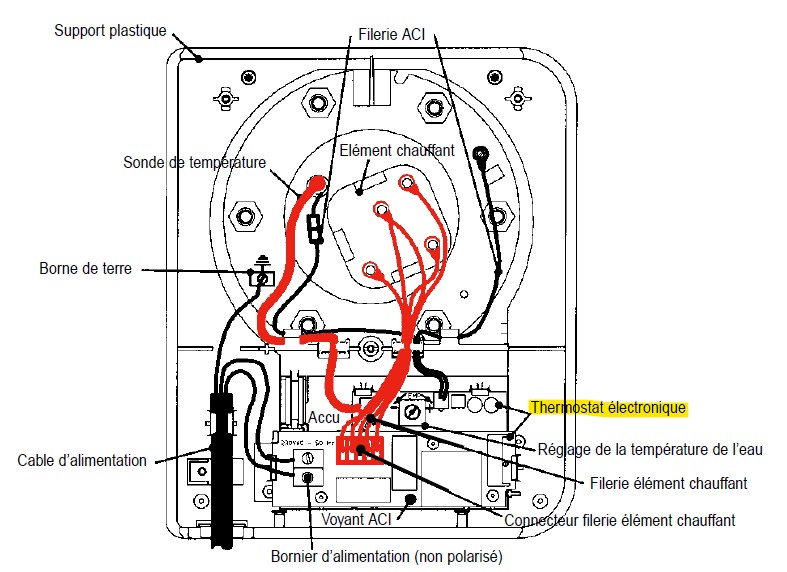

La doc indique qu'il s'agit d'un Thermostat électronique générateur de C.C (Redresseur) et qu'il se trouve en bas à droite
Questions :
- Comment tester le thermostat ?
- Une idée sur la nature de la panne ?

La tension 230V arrive-t-elle bien au bornier? Tous les connecteurs sont-ils bien branchés ?
Les résistances : c'est ok pour 50ohms sur chacunes d'elles. Il y a aussi la sonde de température, petit connecteur avec fils jaunes et fils bleus. Je ne sais plus quelles couleurs, mais une couleur correspond à la sonde température et l'autre couleur est un fusible thermique (résistance très faible pour ce fusible).
En principe :
Bleus pour la sonde CTN et jaunes le fusible thermique qui coupe si t° supérieure à 90°C.

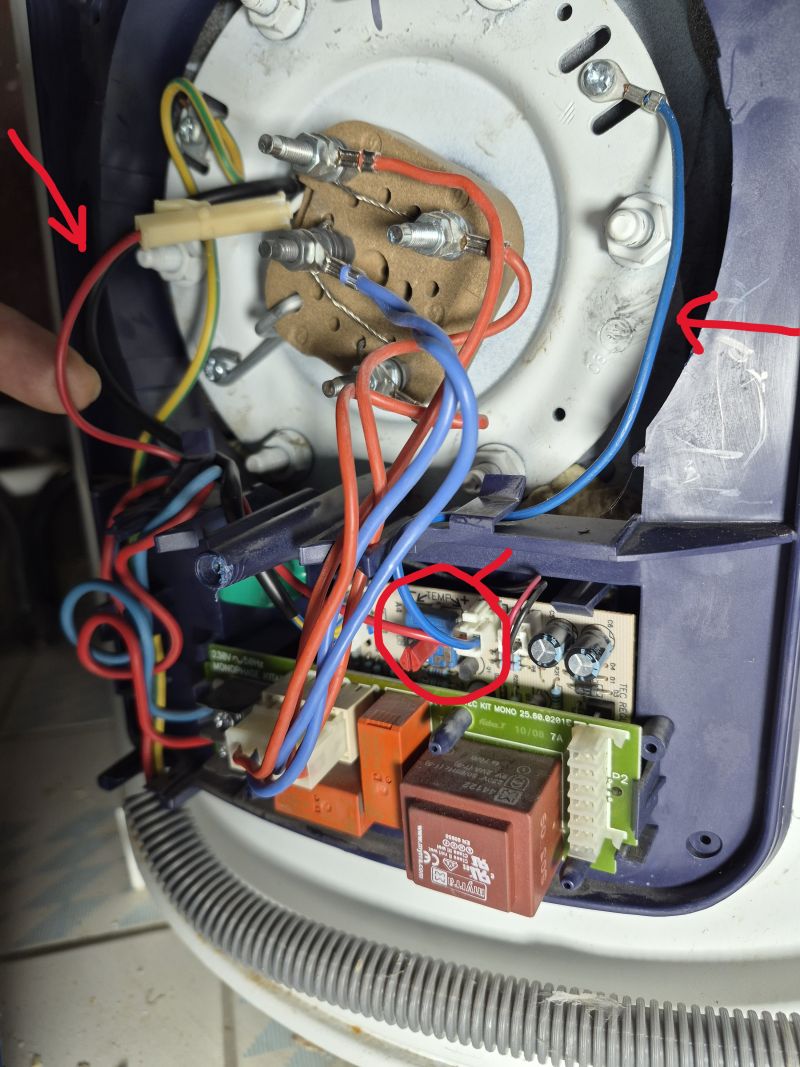

D'après la doc, la sonde est branchée sur un fil rouge (à gauche avec une flèche rouge et mon doigt...) qui va sur un connecteur (cerclé de rouge) duquel part un fil bleu qui est relié au châssis (fil bleu à droite avec la flèche rouge).
Est-ce que je peux tester la sonde ? Si oui comment ?

Non, là vous parlez de l'anode anti corrosion. Il y a sur la platine de régulation un petit connecteur avec 4 fils, 2 bleus et 2 jaunes. Il est visible sur la 1ère photo pas loin de la batterie verte.

Oui à l'ohmmètre comme pour les résistances de chauffage en ôtant le connecteur de la platine (attention fragile, utilisez des pointes de touches fines) . Pour la sonde température plusieurs kohms, et pour le fusible thermique zéro ohm (ou presque)

Aucun souci pour déconnecter ce petit connecteur, en tirant bien droit il va venir.
Laissez la sonde en place dans son fourreau, seulement le petit connecteur sur la platine à ôter pour faire la mesure (sur le connecteur côté sonde)

Les tests de bleu avec jaune ne donnent rien. Mon testeur reste à 1
du coup, j'ai testé en croisé (1er bleu avec 2nd jaune et l'inverse), idem
J'ai testé par couleur du coup.
Si je teste bleu et bleu, je descend à 0
Jaune et jaune donne 3k Ohm
De : Hericy (77)
Ok, on teste sur les mêmes couleurs, donc ce serait cohérent : O ohms pour le fusible sur les bleus  et 3 k ohms pour la sonde température sur les jaunes. Ce serait l'inverse, j'ai pas eu le courage de rechercher mes info et j'ai fait confiance à l'IA . Donc la sonde est bonne, le problème est ailleurs.

Je ne sais pas ce que sont les platines, la doc indique platine électronique qui assure la protection contre la corrosion

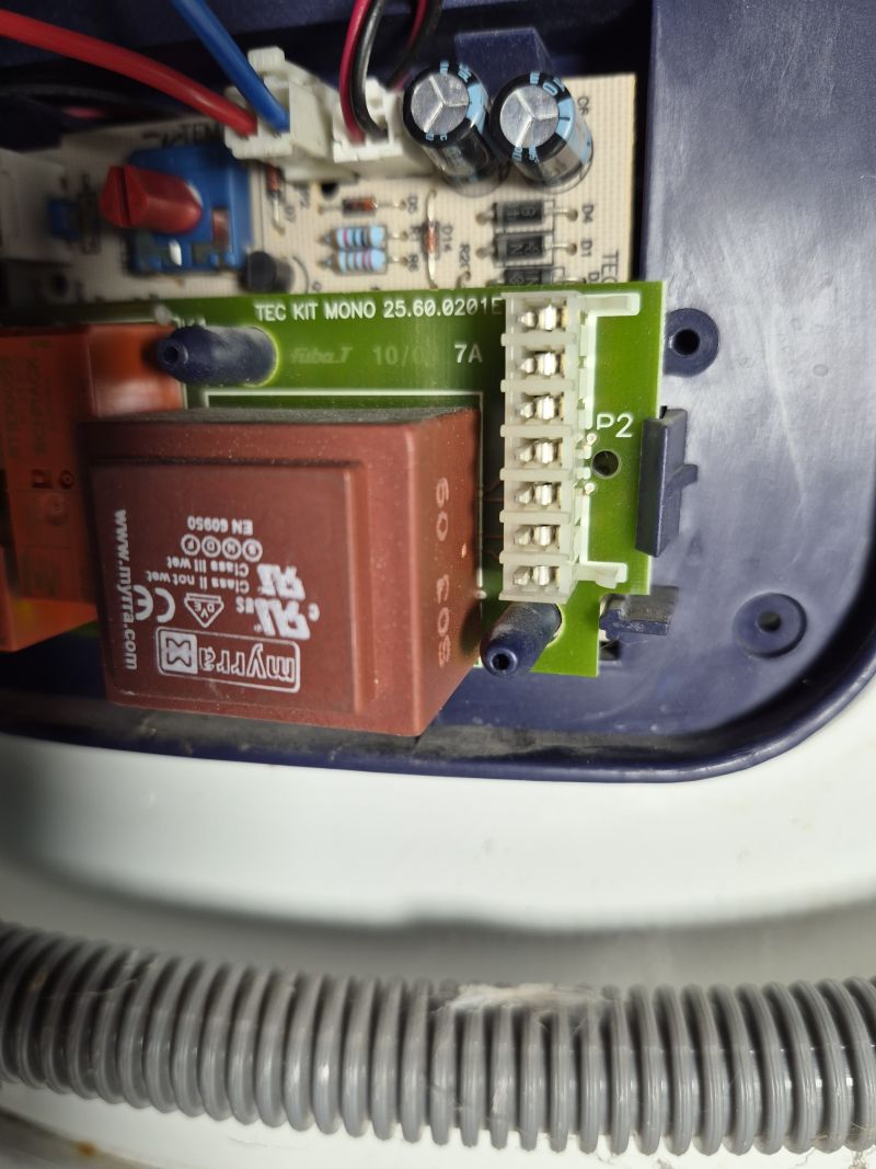

Il a deux platines sur le chauffe eau, une (celle du dessous) pour la régulation de température (en passant, vous n'avez pas touché au réglage de température sur le petit potentiomètre, la tige rouge sur embase bleu  ?) et pour générer le faible courant quelques milliampères pour la sonde ACI (anti corrosion). L'autre platine, celle du dessus, supporte le transfo basse tension (cube marron) et les deux relais de puissance (orange) qui mettent en service la résistance.
