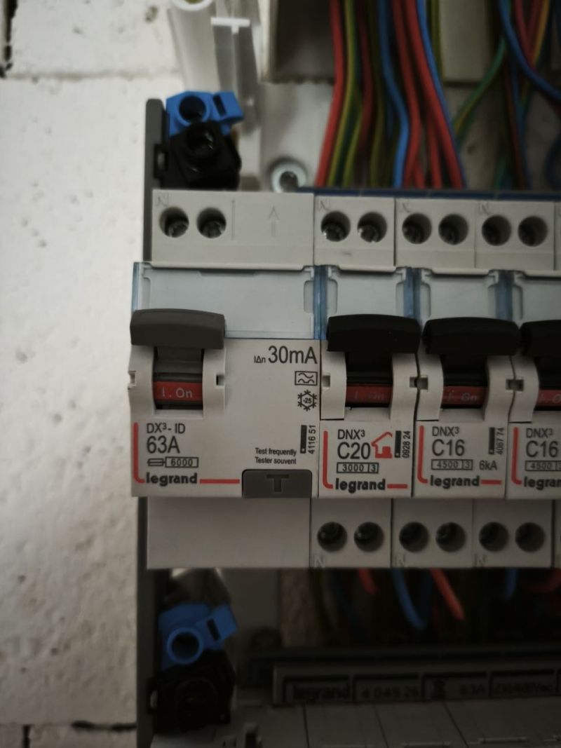

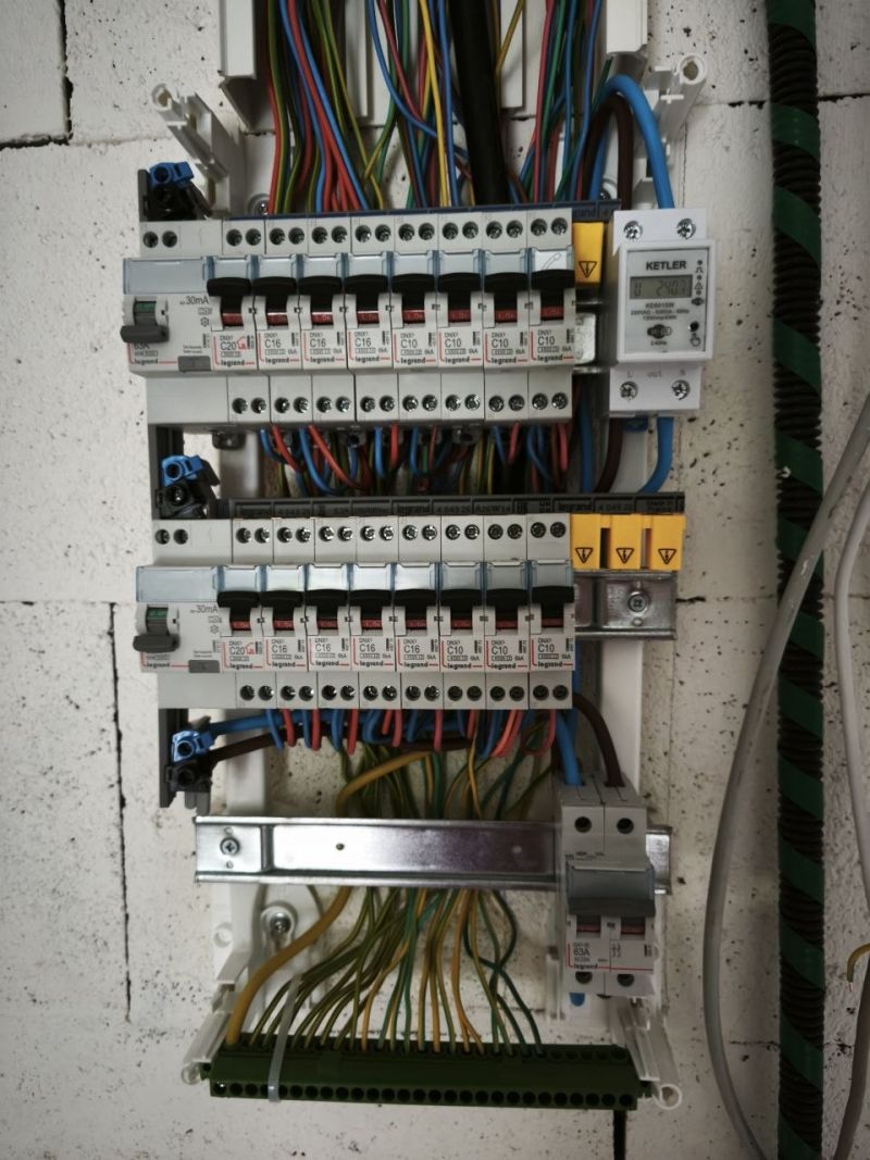

Bonjour, je suis en train de terminer le sous tableau électrique d'une petite extension.
Le circuit prise d'une chambre semble poser problème
- Dans un premier temps, des que je montais le différentiel, celui ci refusait de rester armé, en coupant le disjoncteur du circuit prise chambre, plus de problème, une fois le différentiel armée, je peux sans problèmes et sans coupure remonter le disjoncteur prise chambre, c'est vraiment un problème à la mise sous tension via le différentiel, par la suite rien, pas de coupure.
De même, quand je coupe l'alimentation via l'inter sectionneur du sous tableau, puis que je monte le différentiel et les disjoncteurs, pour enfin réactionner le sectionneur, la aussi aucuns problèmes de coupure, tout reste sous tension.
J'ai pas encore ouvert les prises en questions, mais en connectant chaque prise, tout est alimenté et pas de coupure.
merci d'avance

Pas d'affolement .
Ce que vous avez fait en suivant mes instructions prouve que vous avez un defaut terre sur le fil neutre qui alimente votre circuit chambre .
-Remettez les fils là où vous les aviez inversés
-si vous avez un ohmmètre,disjoncteur coupé, faites une mesure de resistance entre (sur votre circuit chambre) votre fil neutre et la terre , vous devriez trouver une resistance faible par rapport à une mesure entre phase et terre
-si c'est le cas , il vous reste à fractionner votre circuit (en déconnectant les fils) jusqu'a ce que vous' trouviez le tronçon en panne
Si c'est des plaques de platre pensez aux vis qui peuvent percer les gaines
Pour ma gouverne , est il possible d'avoir une photo du differentiel ,pour pouvoir lire les indications et le schema
