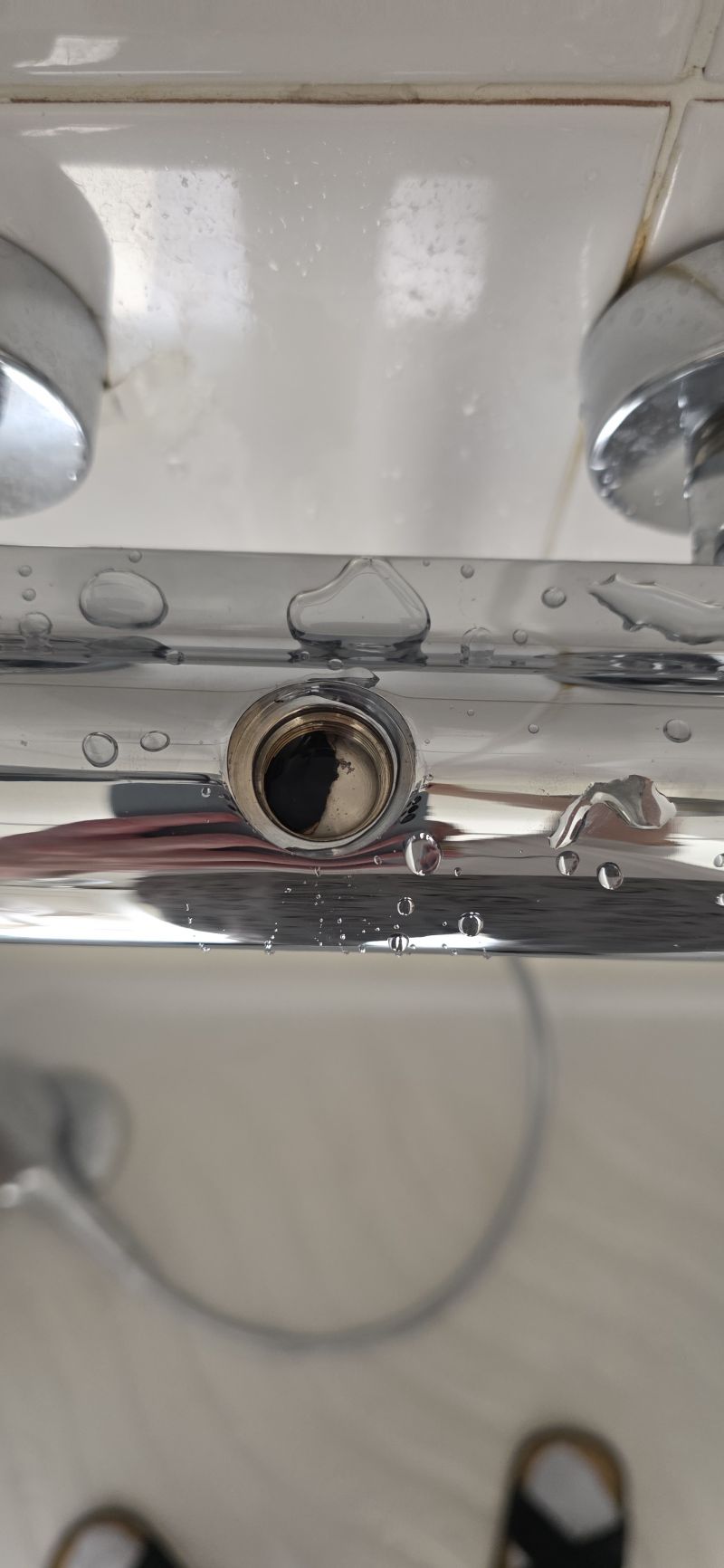

J’ai acheté un mitigeur thermostatique Jacob Delafon Rivoli E26587-CP. Au niveau de la sortie supérieure qui alimente la colonne/douche de tête, l’intérieur me paraît étrange : d’un côté on voit une ouverture noire par laquelle sort l’eau, et de l’autre une partie métallique qui donne l’impression d’être cassée.
Est-ce que cette forme est normale sur ce mitigeur ou est-ce qu’une pièce intérieure est cassée ?

Il fonctionne normalement ou pas?

Exocet a écrit:Il fonctionne normalement ou pas?
Mmh je dirais a priori oui mais quand je vois l'écart de pression entre la colonne de douche et le pommeau de douche qui est beaucoup plus puissant je me dis que j'ai l'impression que le petit bout métallique qui est au milieu réduit la pression énormément de la colonne de douche... Sauf que j'arrive pas à déterminer ce que c'est que cette pièce et qu'est-ce qu'elle fout là en plein milieu? 😅
Je l'ai acheté sur Amazon d'occasion je savais qu'il y avait des défauts soi-disant esthétiques mais là je commence à me poser quand même des questions...

Il faudrait voir si derrière cette partie métallique il y a de l'épaisseur.
Si c'est simplement une fine membrane de métal, sans doute un défaut d'usinage ou de moulage.
Dans ce cas il vaudrait mieux faire jouer la garantie.
On rencontre souvent un différentiel de pression sur ce que vous décrivez. Je ne suis pas certain qu il soit cassé. Ds le doute retournez le a Amazon.

J'ai re commandé une pièce neuve pour voir si ya une différence ?

Peut-etre le mode économiseur d'eau, qui provoque une réduction de debit, qui se debloque en appuyant sur "le bouton", un peu à la manière de l'eau chaude qui est bloquée a une certaine température, et qu'on peut débloquer.

Ta photo n'est pas explicite. Je ne vois pas comment est fixé le tube de colonne
Pour ma part c'est normal .Je le constate sur la mienne.
La pomme de douche ayant un paquet de picots de sorties d'eau plus important que la douchette la pression y est forcément différente.
