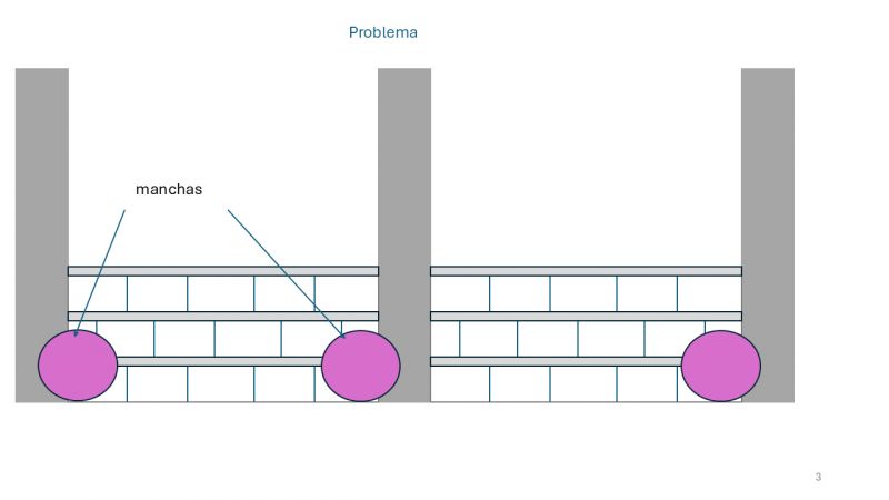

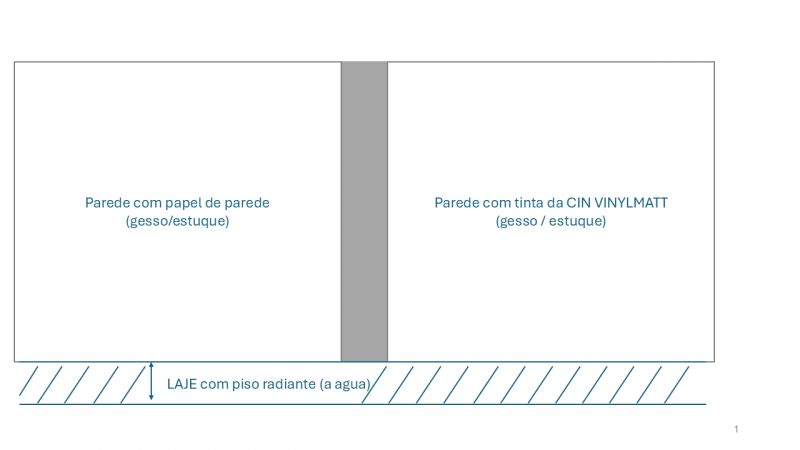

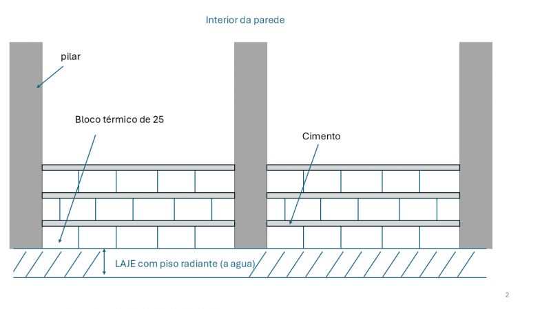

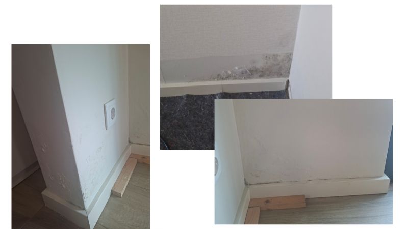

J'ai une maison construite il y a 3-4 ans, à Alcochete (Portugal), et j'ai des taches d'humidité sur les murs intérieurs. Le schéma est assez particulier : elles apparaissent exactement au niveau de 3 piliers (répartis sur le même mur), et uniquement en hiver.
Ce que j'ai déjà écarté / vérifié :
• La maison a un ITE (isolation thermique par l'extérieur) de 8cm, y compris sur les piliers — ce qui réduisait la probabilité d'un pont thermique généralisé.
• Ce n'est ni de l'arrosage ni une canalisation percée à proximité.
• En retirant les plinthes (maintenant, en été), j'ai trouvé un peu d'eau derrière — ce qui, en dehors de la période de condensation, oriente plutôt vers des remontées capillaires que vers de la condensation liée à un pont thermique.
• Il est peu probable qu'il s'agisse d'un défaut ponctuel de pose de l'ITE, car le phénomène se répète de façon similaire sur 3 piliers distincts.
Diagnostic : remontées capillaires comme cause principale, avec une possible contribution de condensation en hiver.

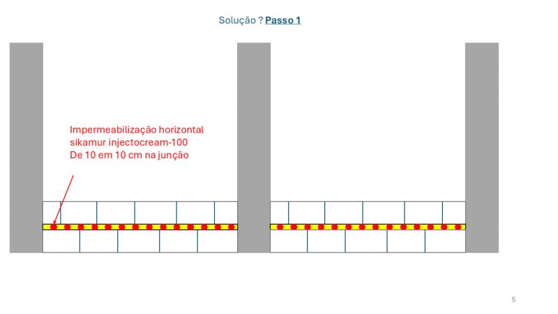

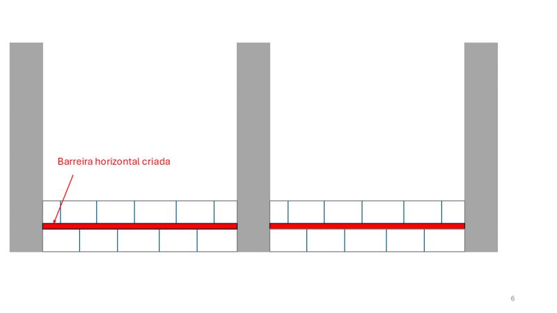

  1. Barrière chimique horizontale (Sikamur InjectoCream — injecté tous les 10cm) dans le mur en maçonnerie, à environ 15cm du sol.

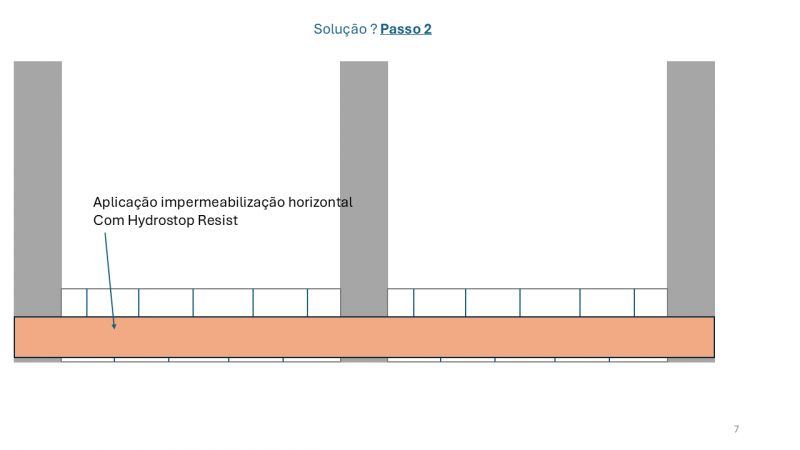

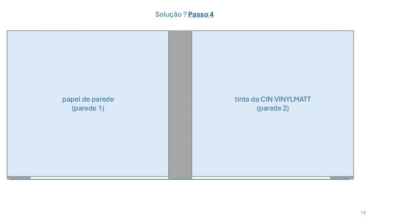

  2. Sur les 3 piliers (béton armé, sans joints horizontaux — le produit n'est pas injectable à cet endroit), appliquer du Secil Hidrostop Resist en surface, de ~3cm à 15cm, comme protection complémentaire. 2a) Laisser les 2-3 derniers cm au niveau du sol (mur et piliers) sans aucun produit — ni barrière chimique, ni Hidrostop, ni enduit — pour servir de zone de ventilation/évaporation, cachée derrière la plinthe en PVC.

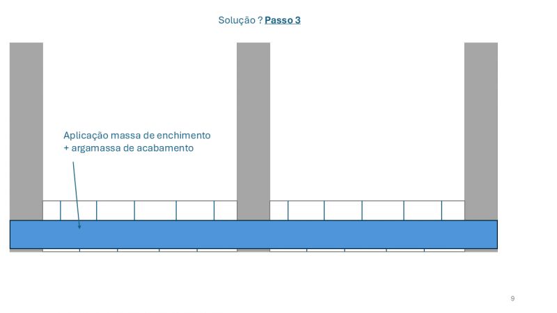

  3. Appliquer un enduit de rebouchage + un enduit de finition.

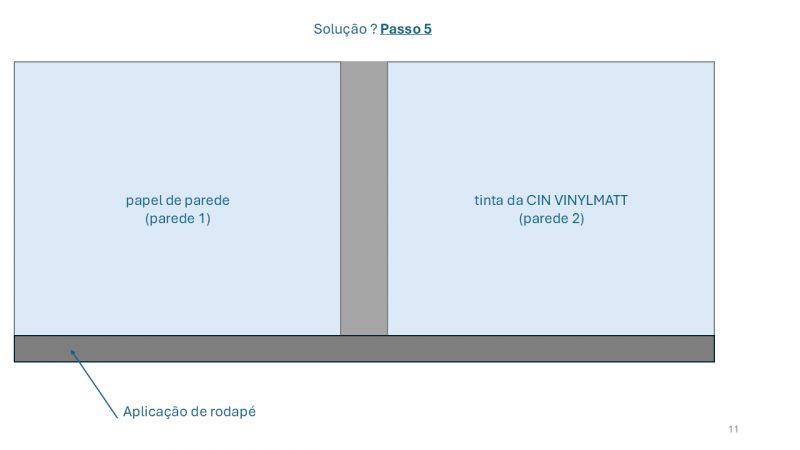

  4. Appliquer peinture / papier peint selon les zones.
  5. Plinthe collée sans sceller les bords haut et bas avec un joint silicone continu, pour que l'air puisse circuler derrière.
Détail supplémentaire : les murs sont finis au plâtre/stuc (et non un enduit ciment traditionnel). Je ne sais pas si cela change le choix de la finition à appliquer par-dessus l'Hidrostop — enduit de rebouchage classique vs. enduit d'assainissement — ni la compatibilité des produits entre eux.
Autre détail : la maison a un plancher chauffant hydraulique (eau chaude).

  • Est-ce que cette combinaison a du sens (barrière chimique dans le mur + Hidrostop en surface seulement sur les piliers + bande de ventilation de 2-3cm) ?
  • Quelqu'un voit-il un risque à laisser la bande imperméabilisée avec l'Hidrostop s'arrêter juste au-dessus de la zone de ventilation, sans aucune continuité avec la barrière chimique du mur (puisque sur les piliers il n'y a pas d'injection) ?
  • Existe-t-il une alternative plus efficace pour les piliers, qui n'implique pas de saignée physique/structurelle ?
  • Recommandez-vous un produit de finition respirant spécifique à appliquer par-dessus l'Hidrostop, ou un simple enduit d'assainissement suffit-il ?
  • Les murs étant finis au plâtre/stuc (et non un enduit ciment traditionnel), quelle finition respirante recommandez-vous par-dessus l'Hidrostop — enduit de rebouchage, enduit d'assainissement, ou y a-t-il une incompatibilité à prendre en compte ?

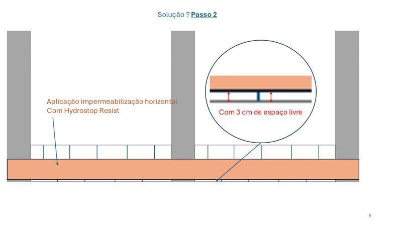

Je suis l'IA de ForumConstruire.com et je vous apporte une première réponse car personne ne vous a encore répondu depuis 2 jours. Je vais valider globalement votre raisonnement sans poser de diagnostic définitif.
Votre combinaison a du sens : une barrière chimique horizontale dans la maçonnerie est une mesure classique pour les remontées capillaires. Pour des piliers en béton non injectables, une protection de surface hydrophobe (type Hidrostop ou impregnant silane/siloxane) est logique en supplément. Laisser une bande de 2-3 cm aérée au ras du sol pour favoriser l'évaporation est une précaution pertinente, à condition qu'elle reste effectivement ventilée et non colmatée par enduit ou silicone.
Points de vigilance : la discontinuité entre la barrière interne et la protection des piliers peut laisser un chemin capillaire le long des jonctions mur/pilier ; c'est un risque à connaître. Alternatives sans saignée : imprégnations hydrophobes profondes, résines de comblement spécialisées, ou mortiers à base de ciment modifié pour béton. Avant finition, contrôlez humidité et présence de sels (testeur, laboratoire) car cela oriente le choix d'un enduit d'assainissement adapté.
Concernant la finition sur plâtre/stuc, préférez des enduits respirants (chaux hydraulique, silicate ou enduit d'assainissement compatible) et évitez peintures très imperméables. Le plancher chauffant peut rallonger le temps de séchage, tenez-en compte. Revenez régulièrement : d'autres membres partageront bientôt leur expérience et pourront compléter ou corriger ces pistes.
