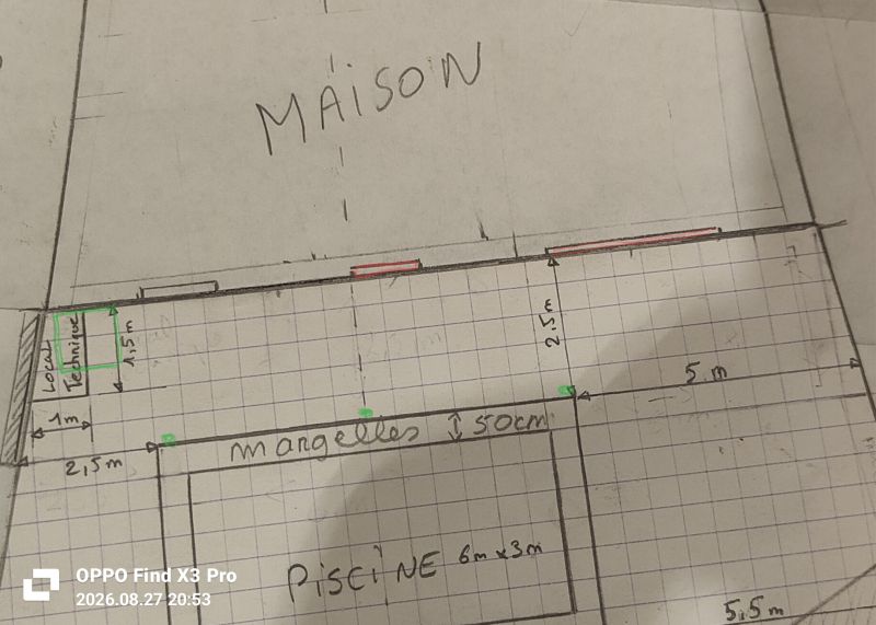

J'ai l'intention de faire une terrasse béton de 3m large et 12m long côté maison et 13,5m côté piscine, celle-ci entre la maison et la piscine 6x3.
Côté piscines, j'ai fait remonter trois poteaux du fond de fouille appuyé sur le radier de 25cm double nappe, un sur chaque bout et au centre de la piscine pour appuyer ma dalle terrasse.
La piscine est quasi axée a la maison, 4m de terrasse d'un côté et 2m de l'autre.
Je prévois avant coulage de poser des bande périphériques entre piscine/terrasse/maison.

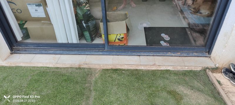

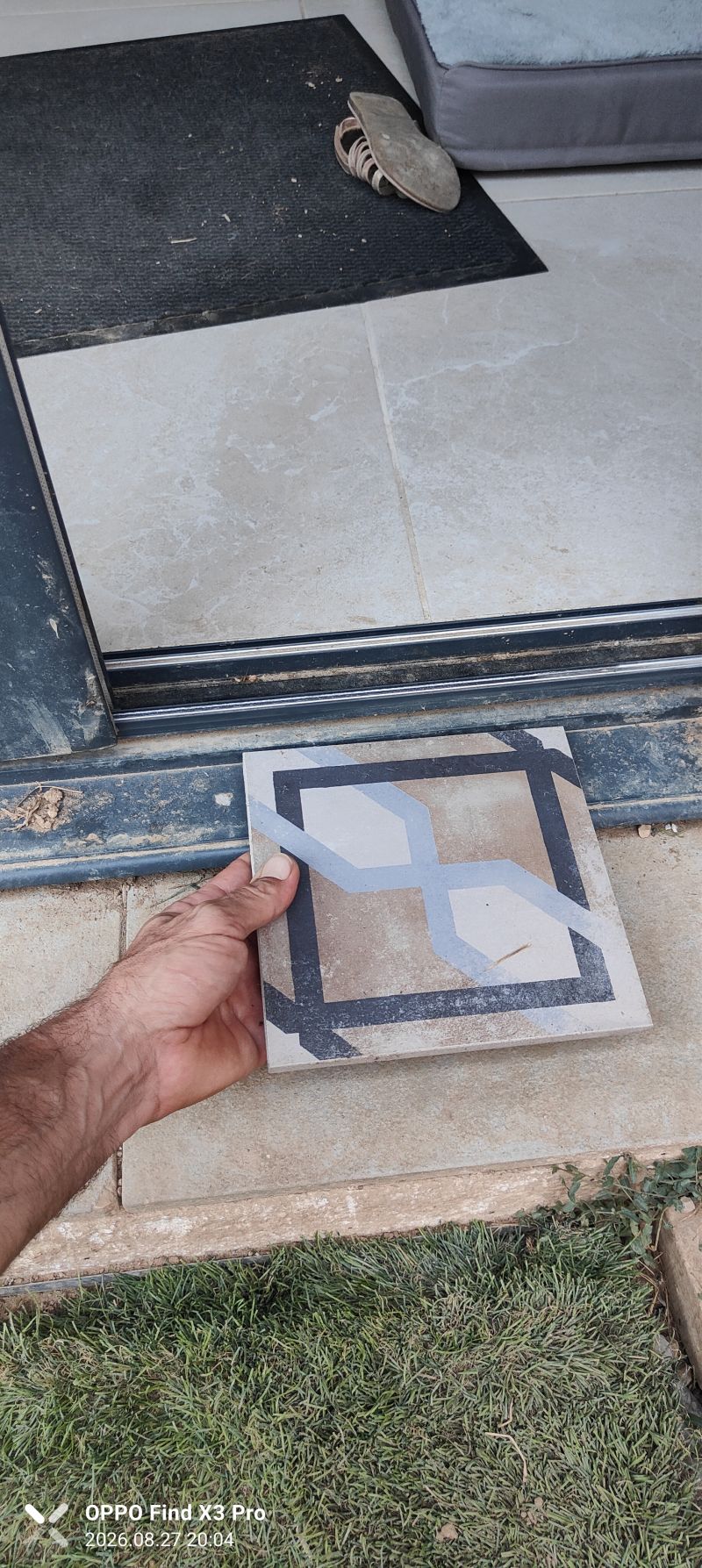

Parcontre et je sèche un peut, j'ai eu la superbe idée de vouloir finir l'ensemble une fois carreler avec du 60x60 identique a l'intérieur de la maison, affleurant a la baie vitrée (photo pour illustrer)
Sous le carreaux en photo il reste 4cm maxi au dessus du rejiingot.
Ce que je comptais faire,....
Découper le seuil de baie vitrée sous le carreaux en photo, casser un partie du seuil béton, recréer un seuil ferraillé environ 8/10cm plus bas.
Ceci pour accroître l'épaisseur de dalle terrasse et pouvoir implanter un polystyrène  extrudé entre le nouveau seuil et la dalle qui reposera dessus.
celle-ci totalement entourée de bande périphériques dans l'encadrement de porte + baie vitrée.
J'espère avoir réussi à me faire comprendre
En vert, les trois poteaux et un cour anglaise sur les quels je compte appuyer la dalle terrasse.
En rouge, les deux ouvrant ou l'intention de faire les travaux mentionnés, et faire poser la dalle sur les deux ouvrants, avec dilatation périphérique totale.
Pensez vous que c'est viable?
Merci pour vos réponses

L'idée générale (dalle terrasse posée sur poteaux indépendants, bande périphérique pour dilatation, carrelage affleurant au seuil) est viable sur le principe, mais plusieurs points techniques doivent être examinés. Il faut prévoir des joints de dilatation continus entre la terrasse et la maison/piscine, et s'assurer que la dalle nouvelle est structurellement indépendante de la coque de la piscine si vous ne voulez pas lui transmettre de contraintes.
Abaisser le seuil pour gagner d'épaisseur est possible, mais attention à la reprise d'armatures, à l'étanchéité du seuil et à l'assise thermique (polystyrène extrudé ok comme rupteur thermique si bien protégé). Pensez également à la pente d'écoulement, à la protection du bois/métal du seuil, et à l'enrobage des bords de carrelage pour limiter les infiltrations et fissures.
Comme il s'agit d'ouvrages liés à la structure et à l'étanchéité, je vous conseille de consulter un charpentier/couvreur ou un ingénieur structure/pool-builder avant toute découpe importante : ils valideront la solution d'armature, l'étanchéité et la compatibilité des mouvements.
