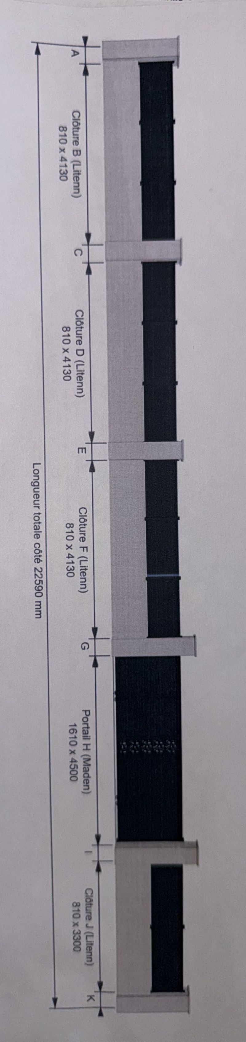

Bonjour, j’aimerais avoir quelques informations concernant la fondation de mon projet, je souhaite clôturer en limite de propriété sur la façade de mon terrain via un muret en briques de 80 cm de haut où il y aura posé une clôture alu de 80 cm également. Il y aura également un portail coulissant, motorisé de 4,50 m sur 1m60 de haut projet total  22,6m environ de longueur.
Concernant les fondations, je suis parti au niveau du muret sur du 45 large, 60 d’épaisseur Au niveau du portail et de son refoulement, je recule de 20 cm. Donc ce qui fait 65 de large et 60 d’épaisseur.
Certaines personnes me dit que c’est surdimensionné, et que je n’ai pas besoin d’aller à 60 cm de profondeur, mais on m’a Parler de la règle du Orgel, et si je veux la suivre, je dois aller à 60 partout ?
Je ne connais pas cette règle du Orgel ; par contre pour tes fondations, il faut effectivement respecter la mise Hors Gel

Car j’entends de tout sur ça des gens disent inutile pour un petit muret de 80 d’aller à 60 de profondeur donc je demande des avis 👍🏻

Dylanlmt a écrit:Car j’entends de tout sur ça des gens disent inutile pour un petit muret de 80 d’aller à 60 de profondeur donc je demande des avis 👍🏻
tout est probablement en fonction de ta région et surtout de la nature de ton terrain..., car pour des fondations sur de la roche ou sur un terrain sablonneux, l'approche n'est pas la même.
