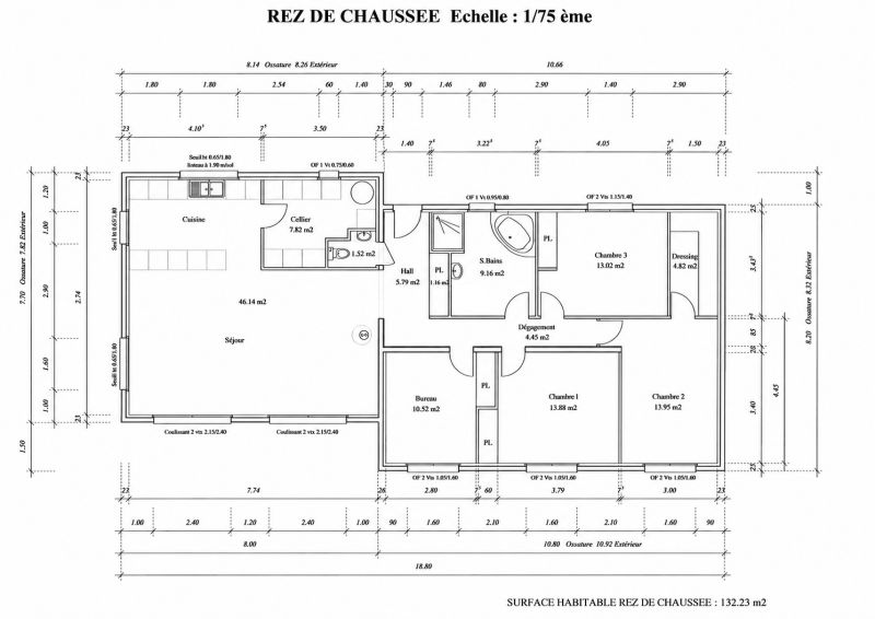

Commençons par le commencement, le plan de la maison !
Le séjour est orienté plein sud, et donne sur une terrasse sans pergola ni brise soleil. Il est équipée de deux grandes baies vitrée.
Il s'agit d'une maison ossature bois. Très facile à chauffer, mais, en été, à part vivre les volets fermés, c'est une fournaise. L'idée est également de supprimer les convecteurs dans les pièces secondaires.
Je vais donc poser moi même un multisplit 5 postes, et faire réaliser la MES par un pro (obligation, F Gaz etc...)
Je ne souhaite pas que les goulottes soient apparentes, dans aucune pièce, c'est vraiment laid, pour le bureau et la chambre 1, je passe par le placard pour descendre en VS, et pour chambre 2 et 3, je passe par le dressing, pour également descendre en VS directement, écoulement des condensats par gravité.
Pour le salon, je n'ai pas énormément de solution, je dois poser le split sur le mur du cellier, et fais descendre les canalisations en VS par le cellier (pas de problème, ce sont des étagères).

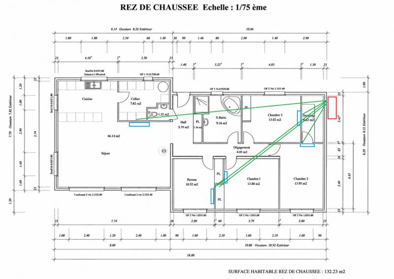

J'avais prévu au début du projet de mettre le groupe extérieur  à l'est de la maison (au niveau du dressing), mais j'ai fait mes calculs, j'ai un peu peur de dépasser les 80m de canalisation, je suis tombé en prenant les descentes et en prenant en empirique dans le VS, 78m.
Ma question est: est-ce que mettre l'UE plein nord, au niveau de la salle d'eau (pour le bruit) est clairement une mauvaise idée? Si on parle de 5% de rendement en moins... je m'en fiche. Mais si fortement déconseillé, alors je ne prendrai pas le risque. L'avantage plein nord est que j'aurais beaucoup moins de liaisons frigo, et moins de câble électrique à tirer.
Autre question, je sais qu'en gros, sur une RT2012, c'est 1kw pour 10m², j'ai eu des propals en 5kw pour le séjour, et d'autres en 7 kw, suite à la prise en compte du vitrage.
J'ai précisé à tous artisans qui sont venus que je souhaitais ne plus vivre dans le noir (évidemment si personne n'est à la maison, on ferme, ne soyons pas stupides).
Je précise également que les économies d’énergie en mode clim ne sont pas vraiment à prendre en compte, j'ai une installation solaire conséquente, sans revente du surplus, que je stocke en partie, donc, clairement, la plupart du temps, si besoin de clim, c'est qu'il y a du soleil, et s'il y a du soleil, j'ai de l'énergie gratuite.
J'aimerai un avis éclairé sur le choix du split du salon.
Pour les pièces secondaires, du 1,5kw suffira (je chauffe toutes les pièces secondaire actuellement avec des convecteurs de 750w, sans aucun problème)
Quels seraient vos avis?

Concernant le VS, j'ai pris au plus long possible, mais effectivement je n'ai compté bêtement que 2,5M de descente à chaque fois, j'avais pris un peu de marge en me disant que l'UI ne serait pas collée au plafond, mais j'ai effectivement probablement oublié de rajouter un peu pour la descente en VS.
Je n'avais pas précisé, mais la maison est un plain pied.
Pour la liaison la plus longue, quelque soit l'emplacement de l'UE, c'est bon, elle est fixée à 25m, je ne les atteindrai pas. La différence de hauteur est elle fixée à 15m.
Concernant l'emplacement, située à l'EST, l'UE ne verra que très peu le soleil, surtout en hiver, car le mur mitoyen de 2m de haut, situé à 3m50 du mur de la maison, cependant, ce couloir est plus exposé au vent que le côté Nord. En été elle ne verra le soleil qu'une ou deux heures le matin, pas plus.

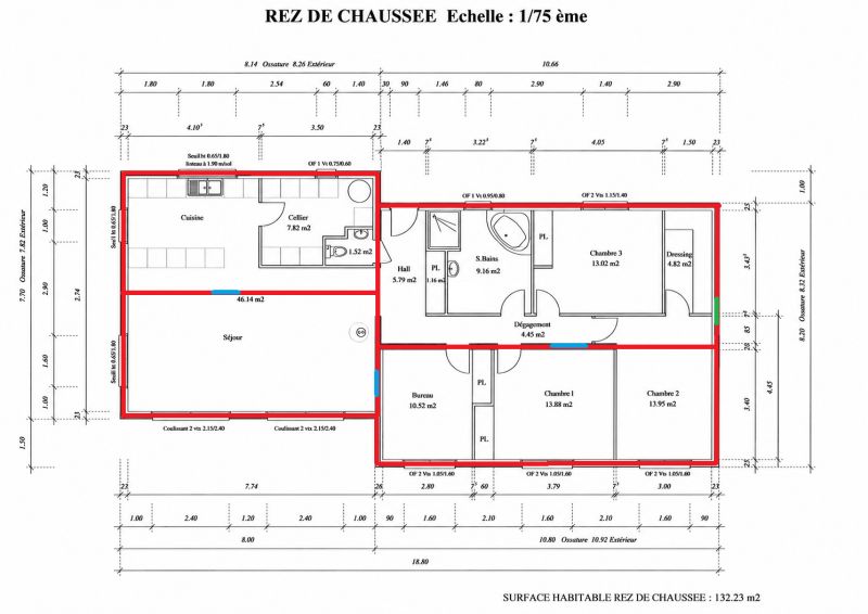

J'ai demandé à mon constructeur les plans du VS, j'ai appris qu'il avait déposé le bilan il y a deux mois, dommage... Mais j'ai retrouvé des photos ! 🍾
Donc voici son implantation:
En vert, l'accès, et en bleu, les passages, pas vraiment de problème pour la partie gauche de la maison, pour la partie séjour... soit je décide de percer les parpaings pour créer un passage (que l'UE soit au nord ou à l'est), et au niveau longueur j'ai 20M, en prenant le descente en compte, car je ferai un "tout droit" dans le VS, pour les unités bureau et ch1: en prenant l'angle en descente de placard jusqu'au coin en haut à droite de la maison, j'ai environ 13m, je suis déjà à 46m, pour ch2 et ch3, vu qu'on passe par le dressing, même si je passe 10m par UI (ce qui ne sera pas le cas évidemment...), on tombe à 66m, en ajoutant les 10% de sécure, on arrive à 72m. Évidemment avec le plan du VS c'est plus parlant.

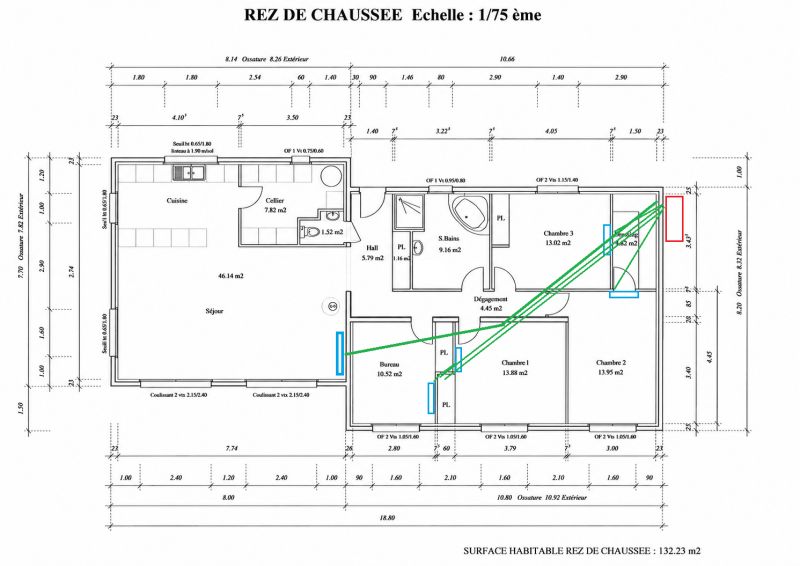

Cela donnerait cette implantation:
Cette implantation, même si je sais que l'UI du salon n'est pas forcément idéalement placé pour "arroser" la cuisine, me convient plutôt bien car je n'ai pas vraiment de modification des murs existants à effectuer. Si je n'avais pas le choix, je pourrai éventuellement réfléchir à cette implantation:
Cela m'obligera à habiller le mur dans le salon, et en cas de fuite, de trouvera en dessous de l'UI, la TV. Le "rond" au dessus est le conduit feu du poêle à granulés qui ne servira plus beaucoup, uniquement lors des jours tempo rouge, ou lors des épisodes de super froid quand la PAC peinera. Cette solution me permet de ne pas percer les parpaings (au fond, est-ce vraiment un problème?), mais le travail sera beaucoup plus important, idéalement je vais devoir faire un coffrage sur une partie du mur pour masquer la descente.

Donc nous en sommes où, je ne dépasse pas les 80m de liaison 🍾
Donc l'implantation à l'EST est envisageable.
Je reste sur 5 kw dans le salon, ça me va bien, j'ai plus de choix dans les UI !
