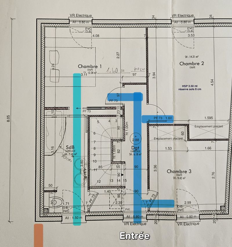

Bonjour  , nous sommes 2026 , canicule sur canicule , je déterre un vieux post mais je suis dans cette configuration et quoi qu'on en dise sous 42° , inertie ou pas , la RT2012 chauffe quand la canicule dure , donc voici ma config , mais
Dans un premier je voulais savoir ce que vous avez décidez (clim couloir) , et pour quels résultats ?
Ici on se pose la question de faire poser un monosplit 2,5kw (ou + selon la distance , on sait pas ) , dans la SDbain qui donne sur notre chambre (nous sommes 2 dans la maison) , ça représenterait un double intérêt ;
  • rafraichir lors des canicules
  • et chauffer la sdbain en mi-saison avant la mise en route du chauffage ou en programmation avant de se lever les hivers très froid.
  OU
Poser dans le couloir pour distribuer l'ensemble des chambres (dont un bureau ou je bosses 1 fois/15 jours) ,et donc l'ensemble de l'étage .
En bas nous avons plancher chauffant hiver , rafraichissant l'été , et en haut des radiateurs , c'est l'étage qui pose problème uniquement l'été.
 (je rappelle que nous sommes 2 et que les autres chambres on s'en fout un peu  ET point important ; que nous ne pouvons pas d'unité extérieure de l'autre coté de la maison) à gauche en bas en orange c'est l'unité extérieure de la PAC air-eau. Et ENTREE signifie ou se situe notre entrée au RDC.
Quel est votre avis sur la question , que feriez vous  ?

Salut, DORO73 Déterrer un vieux sujet n'est pas le top, il vaut mieux partir sur votre propre sujet ! Car faire cela embrouille un peu les vieux cerveaux comme le mien.
Poser la clim dans la salle de bain ! Chose à laquelle je n'aurais jamais pensé ! Mais pourquoi pas ! Celles simplifier les problèmes d'évacuation des condensats.
Au-dessus de la porte d'entrée serait aussi une bonne solution, et c'est plutôt cela que j'aurais préconisé à mes clients. Par contre là chambre 3 ne serais pas très bien distribué, car la porte et trop proche du split
