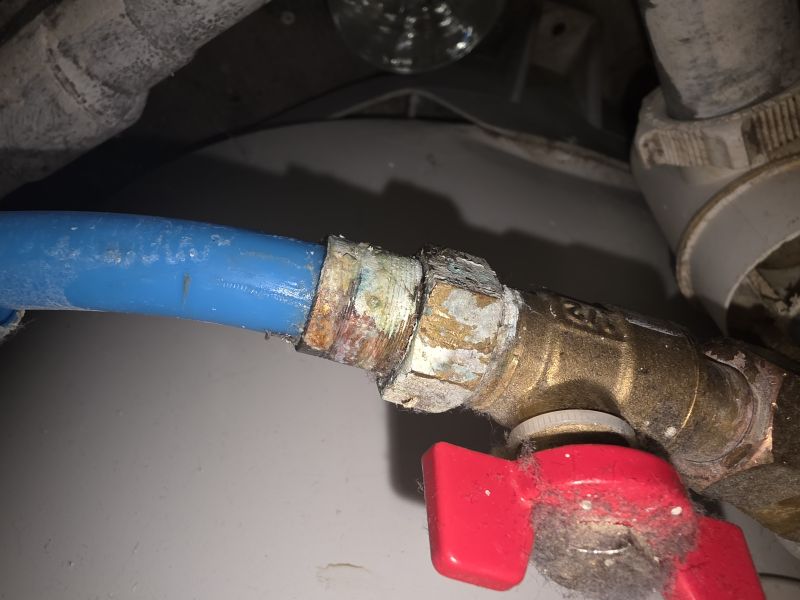

Tout d'abord je me demandais comment réparer une fuite au niveau du raccord d'un tuyau per :
J'ai fait quelques recherches mais je ne suis pas sur d'identifier le type de raccord.
Ensuite en faisant quelques recherches sur la plomberie et le per je m'interroge sur les risques pour la santé de cette installation.
Les tuyaux PER ont été peint à de nombreux endroits et nous buvons l'eau du robinet qui y passe. Mes bébés boivent cette eau.
J'ai lu que l'oxygène peut traverser le plastique donc j'imagine que les solvants et certains composants de la peinture peuvent traverser aussi ?
Est-ce dangereux pour la santé ? De boire, de cuisiner, de se laver avec cette eau ?
Est-ce autorisé de peindre les tuyaux per ?

Pour te rassurer direct sur la santé : la peinture est à l'extérieur du tube et la paroi du PER est une barrière continue, donc les solvants de la peinture ne traversent pas jusqu'à l'eau qui circule dedans. Ce que tu as lu sur l'oxygène qui traverse le plastique concerne les circuits de chauffage, où le gaz diffuse et attaque les parties en acier, ça n'a rien à voir avec une contamination de l'eau. Le PER est un matériau agréé pour l'eau potable, donc pas de panique pour les biberons. Après, si tu veux repeindre, passe en peinture acrylique et évite de peindre sur des zones abîmées qui pourraient cacher une fuite. Pour ta fuite au raccord, coupe l'arrivée d'eau, démonte pour identifier le modèle, à olive ou à glissement, vérifie que le tube est bien enfoncé jusqu'à la butée et que l'écrou est bien serré, et si le doute persiste un plombier règle ça en une demi heure.
