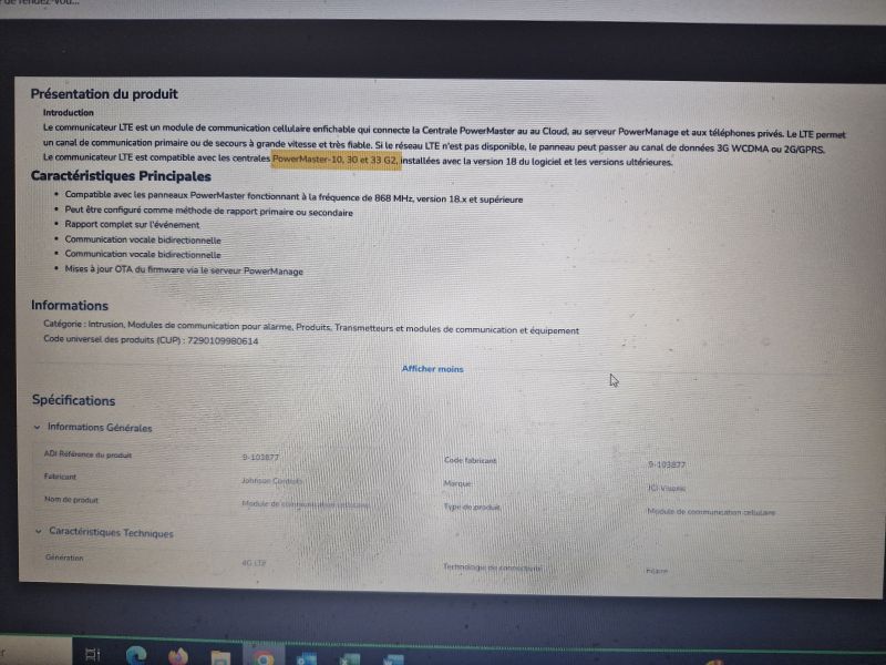

Mon équipement est le suivant : POWERMASTER-30 G2 NF Visonic.
Est ce que je dois remplacer mon équipement ou est ce que mon alarme va toujours fonctionner si je ne le remplace pas?
A priori, mon équipement est compatible avec la 3G donc si c'est que le réseau 2G qui est arrêté, mon alarme devrait toujours fonctionner, non?

Tu nous informes qu'il est compatible 3G...
Sur les caractéristiques du produit, il est précisé que le transmetteur intégré fonctionne en RTC.
Et qu'en option, tu peux avoir 1 module 3G, GSM/GPRS et IP.
Tu as donc le module 3G puisqu'il fonctionne en GSM avec ton abonnement FREE.
Passage de Votre Centrale Visonic à la 4G
Attention version 18 ou +
https://www.youtube.com/watch?v=XWQ4-DHXvzM

Je vais vérifier si ma version est bien supérieure à 18 et je serai bien intéressé de remplacer le boitier ensuite.
Tu aurais la référence du boitier 4G de la vidéo?
Je comprends donc aussi le message de JCdu26 qui parle d'un boitier 3G.
J'ai peur que mon équipement se limite à la 3G mais il faut que je vérifie la version avant toute chose (si j'ai la réf du boitier 4G, je devrais trouver ensuite la réf du boitier 3G plus facilement).
Si je ne peux passer qu'en 3G, je pense que le coût d'un boitier 3G sera toujours bien plus bas que de changer l'équipement entier, même si je risque d'avoir le même problème lorsqu'ils vont arrêter la 3G...
Je n'y connais rien du tout en alarme donc il faut que je comprenne comment cela fonctionne et grâce à vos messages je commence à y voir plus clair.

LA version de mon equipement est une version 18. Cela veut dire que je en peux pas modifier le petit boitier pour passer en 4G?
Je vais appeler Visionic lundi mais si quelqu'un peut m'en dire plus sur la version 18, je suis preneur.

D'après la fiche technique, il supporte les modules optionnels GSM/GPRS (2G), 3G, et IP.
Si vous prenez un module IP et que vous le branchez sur la connexion Internet de la maison, ça pourrait continuer à marcher.
Woofy a écrit:D'après la fiche technique, il supporte les modules optionnels GSM/GPRS (2G), 3G, et IP.

https://www.domotec-services.com/shop/product/9-103877-lte-4[...]Tdve-oq3ShoCFc0QAvD_BwE
il faut absolument vérifier la compatibilité avant d'acheter ce produit en lien...
c'est quoi exactement comme alarme Visonic ?
POWERMASTER-30 G2 NF mais où as-tu pris l'info de la version 18 ?
https://www.domotec-services.com/shop/product/0-103415-power[...]sonic-2138?category=503
Tu as connaissance du code Installateur afin de pouvoir rentrer dans les menus de configuration ?
Avec ton code Utilisateur, tu dois éventuellement pouvoir trouver le n° de version...

Voici leurs réponses aux questions est ce que ce module sera bien compatible avec ma centrale et par rapport au coût élevé:
Bonjour, je vous confirme la compatibilité avec votre équipement, vous trouverez ci-joint les éléments qui confirme cette dernière. Je vous ai mis la photo du fichier qu'ils m'ont joint.
Nous avons déjà fait cette modification sur le même type et référence d’équipement.
Concernant le prix, le module 4G est tout de même onéreux, 200€ HT
Le prix comporte l’achat du module, la main d’œuvre pour la mise en place et le paramétrage, les essais de fonctionnement et le déplacement de notre collaborateur
Pour le numéro de la version, j'avais une sorte de manuel d'utilisateur laissé par les anciens proprios (la version était indiqué dedans) et confirmé dans la réponse par mail. Ils me confirment bien avoir pris en compte mon matériel pour le remplacement du module.
JCdu26, est ce que ces éléments correspondent avec le module que tu as mis dans ton message précédant?
Je t'ai demandé si tu avais connaissance du code Installateur et du code Utilisateur..., c'est entre autre pour aller chercher le n° de version...
Je ne peux l'affirmer ; c'est toi seul qui peut le trouver en fonction de ton équipement.

Tu peux aussi contacter des revendeurs spécialisés comme celui que je t'ai mis en lien, et d'autres comme Espace Domotique, ou Ets Buisson, ou Segedip, ou Automatisme Online et bien d'autres..., et tu leur demandes qu'ils te proposent un module 5G pour ton alarme...
Je pense que certains donneront le nom précis du module. Libre à toi de l'acheter chez eux... ou ailleurs
Pour la version, c'est expliqué où on l'a trouve. Dans la vidéo que j'ai mise plus haut. Celle ci : https://www.youtube.com/watch?v=XWQ4-DHXvzM
Oui tu as raison et c'est la même vidéo que celle contenue dans le lien que j'ai cité chez Domotec Service qui présente le module 4G.
Ce que je crains, c'est que yontna42 n'ait pas connaissance du code installateur... et pas certain qu'avec le code utilisateur il puisse avoir accès à la lecture de la version.
il faudrait qu'il nous dise aussi si il peut avec son code utilisateur modifier la programmation des n° téléphone.
Et il faudra aussi éventuellement, dans un menu paramétrage, sélectionner le nouveau module 4G ?
