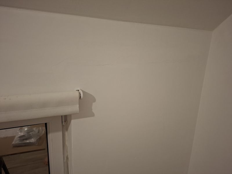

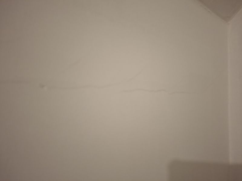

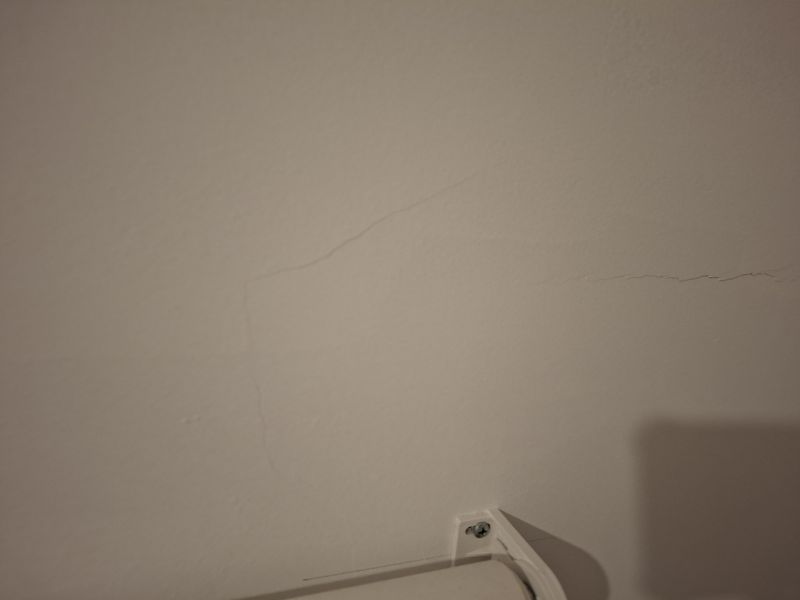

Bonjour, et un tout grand merci à tous les experts du forum, vous faites un travail merveilleux.
Ma maison qui a 5 ans présente au niveau de l étage une bosse au dessus de ma fenêtre avec un retrait de 3/4cm qui fait fissurer le placo, sonne très creux et semble avoir des fissures en escalier.
Pensez-vous que ça vaille la peine de faire de déplacer un ingénieur en stabilité. Y voyez vous quelque chose de inquiétant ? Que feriez vous à ma place? On casse un peu et on remet de la enduit ou ça paraît dangereux?
Merci d'avance

Exocet a raison : moins de 5 ans, engager la décennale auprès du constructeur / moe / architecte d'office.

Le problème est que j'ai contacté mon constructeur qui m'indique, sans preuve écrite et sans se déplacer: "il s'agit de petites fissures non structurelles". En gros, si je dois engager la décennale, je dois les attaquer en justice :/
Je ne sais pas trop si c'est moi qui me fait des films ou si ce genre de fissure est louche.
En gros, j'ai:
- cette fissure bizarre au dessus de ma fenêtre, avec retrait du placo, et qui sonne creux
- des fissures de plusieurs mètres aussi fine qu'un cheveu sous chacun de mes hourdis
- aucune fissure visible en facade, les portes ferment bien, juste un carrelage est fendu près d'une porte
Est-ce que ça peut vous sembler compatible avec l'explication du constructeur? Merci d'avance

Pour la décennale, elle ne peut être engagée qu'avec des désordres relevant de son registre :
- désordres affectant la structure de l'édifice,
- désordres rendant impropre la construction à son usage
Ici une fissure aussi peu importante va être classée comme d'ordre esthétique, et en l'état difficile d'en statuer davantage.
Il faut donc faire un carnet de bord pour tout noter : apparition, évolution, dates, météo, localisation... de chaque désordre.
Dans votre cas c'est la fissuration sur hourdis et (peut-être du coup) le carrelage fendu qui laisse présager de potentielles évolutions d'ordre structurel dans le futur.
Si les fissures en façade s'écartent notablement, ou si elles deviennent traversantes, la décennale pourra être engagée. Là c'est trop tôt encore.
