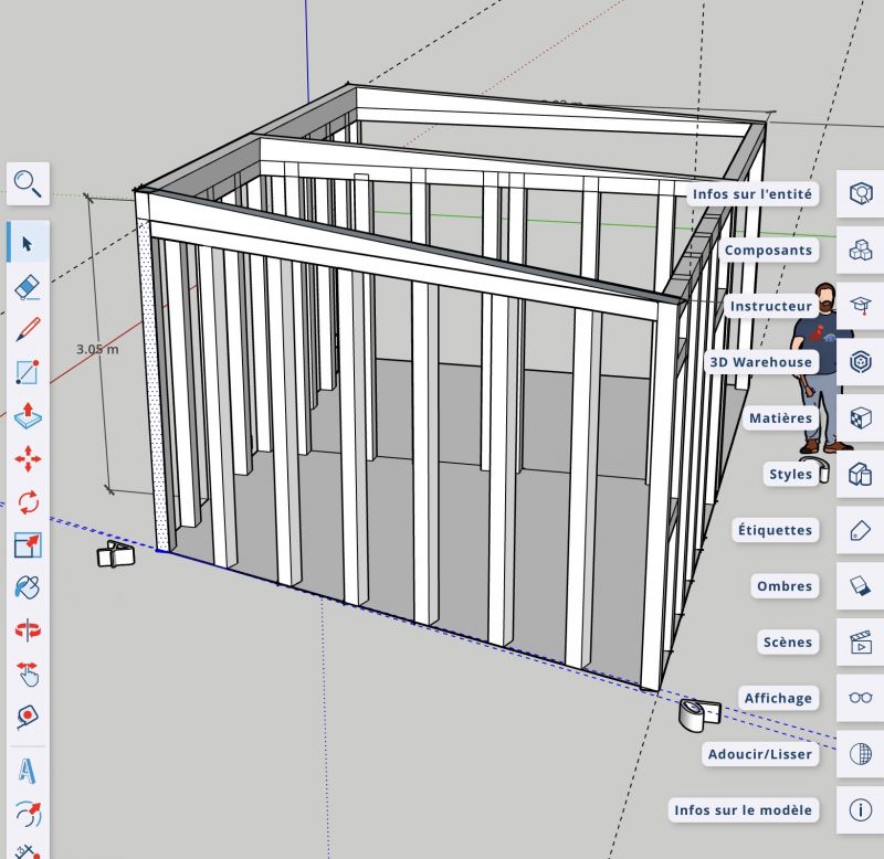

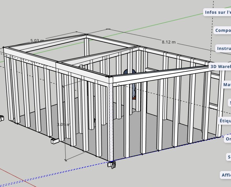

Je me lance dans l’autoconstruction d’un bâtiment indépendant en ossature bois sur muret en béton, dont les plans et la charpente sont entièrement modélisés sur SketchUp (je dois maintenant m’attaquer à la charpente et au bardage). Je viens chercher vos avis critiques sur la conception de la structure.

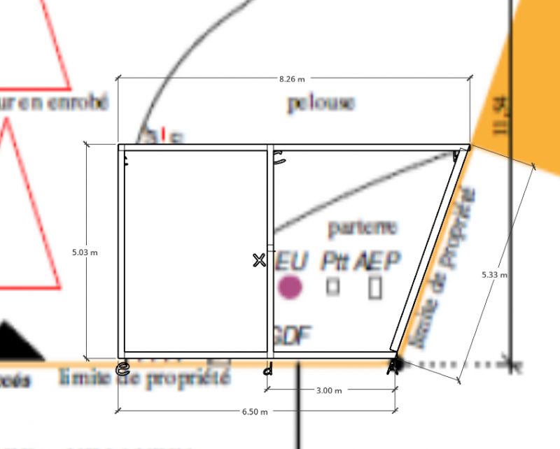

1. Le contexte et l’implantation :
Usage : Atelier fermé + Carport ouvert sur 3 côtés (fermé côté rue).
Dimensions : En façade sur rue, la largeur totale est de 6,50 m (répartie en 3 m pour l’atelier et 3,50 m pour le carport). Le terrain est biseauté avec une longueur parallèle maximale de 8,12 m.
Surface : L’atelier fait moins de 20 m².
Particularité sol : Seule la partie atelier disposera d’une dalle béton. Le carport restera en sol naturel perméable, ce qui me permet de ne pas impacter les regards et le compteur électrique présents au sol.
Repérage : J’ai nommé mes poteaux A, B, C, D, E, F (et X pour le poteau central de maintien).

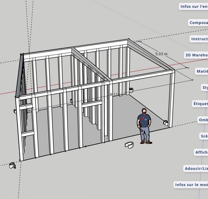

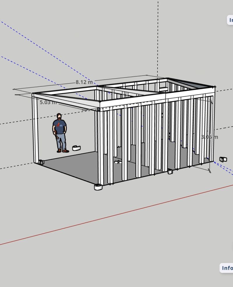

Contreventement et stabilité : Le carport étant ouvert sur 3 côtés (fermé uniquement côté rue), le contreventement global de la structure vous paraît-il suffisant avec cette configuration en biseau ?
Sections : je ne sais pas quelles sections de bois utiliser pour les différents éléments.
Poteau central (X) : Le positionnement et le rôle de mon poteau central de maintien (X) sont-ils cohérents pour supporter les charges de la charpente sur cette portée ?
Je vous joins mes captures d'écran SketchUp (vue 3D générale, coupe transversale et détail de l'implantation des poteaux A-F et X).

Salut Dohe,
Pour le moment sur ta 3D, il n'y a rien qui assure le contreventement. Pour contreventer, il te faut soit des panneaux pleins (au droit de ton futur bardage), soit des écharpes (qui viennent dans l'épaisseur de tes murs), soit des bras de contreventements (+ d'infos ici).
De ce que je vois, le carport n'est ouvert que sur 2 cotés. Donc globalement si tous les cotés qui seront bardés font office de contreventement, oui c'est suffisant.
Pour les sections de bois, plusieurs possibilités :
- soit tu travailles avec en poteaux/poutres (structure porteuse) avec un remplissage entre (non porteur). Et là je ne connais pas trop les sections ... mais pour les poteaux c'est souvent du 15x15cm ou 20x20cm et pour les poutres ça tourne autour de 63x175 (bastaing) ou de 75x225 (madrier) selon la portée.
- soit tu travailles en ossature bois (lisse basse, montants et lisse haute) et dans ce cas, tu peux partir sur du 45x145mm
Pour le poteau central, ça dépend du choix ci-dessus. Si tu pars en ossature bois, il n'existera pas. Si tu pars en poteaux/poutres, cela va dépendre de la section des poutres et donc de leur portée.
Voilà pour mes qq éléments de réponse le plus factuel et objectif possible.
Maintenant personnellement pour un projet de ce genre et si tu as déjà un muret béton, je partirai en ossature bois avec contreventement en panneaux (type OSB ou équivalent) + parepluie + tasseaux + bardage (à voir si il est horizontal ou vertical).
Il n'y aurait que l'angle du carport à traiter avec un poteau (sur platine).

Sur un carport ouvert de trois côtés, le truc que je vérifierais en premier c'est la reprise au vent, parce que ça ne se voit pas sur la 3D mais c'est ce qui arrache les structures : ton muret béton doit encaisser les efforts d'arrachement, donc lisse basse sur coupure d'arase, ancrages scellés chimiquement et jamais de bois posé à même le béton qui tire l'humidité. Pour le biseau, fais attention aux deux poteaux d'angle côté large, c'est là que les moments sont les plus forts, donc ne les sous dimensionne jamais par rapport aux autres et ne compte pas sur le poteau central pour reprendre tout le vent. Le contreventement, en ossature bois tu le fais avec des panneaux sur la face fermée rue et sur les retours de l'atelier, et si tu couvres le carport par une toiture, ce plan peut aussi jouer le rôle de diaphragme, mais à condition qu'il soit vraiment fixé à la structure. Et comme il y a du vent, des charges de charpente et un usage atelier, fais calculer l'ensemble par quelqu'un qui produit des notes de calcul, c'est typiquement le projet où une sous estimation se retrouve dans le muret un an après.
