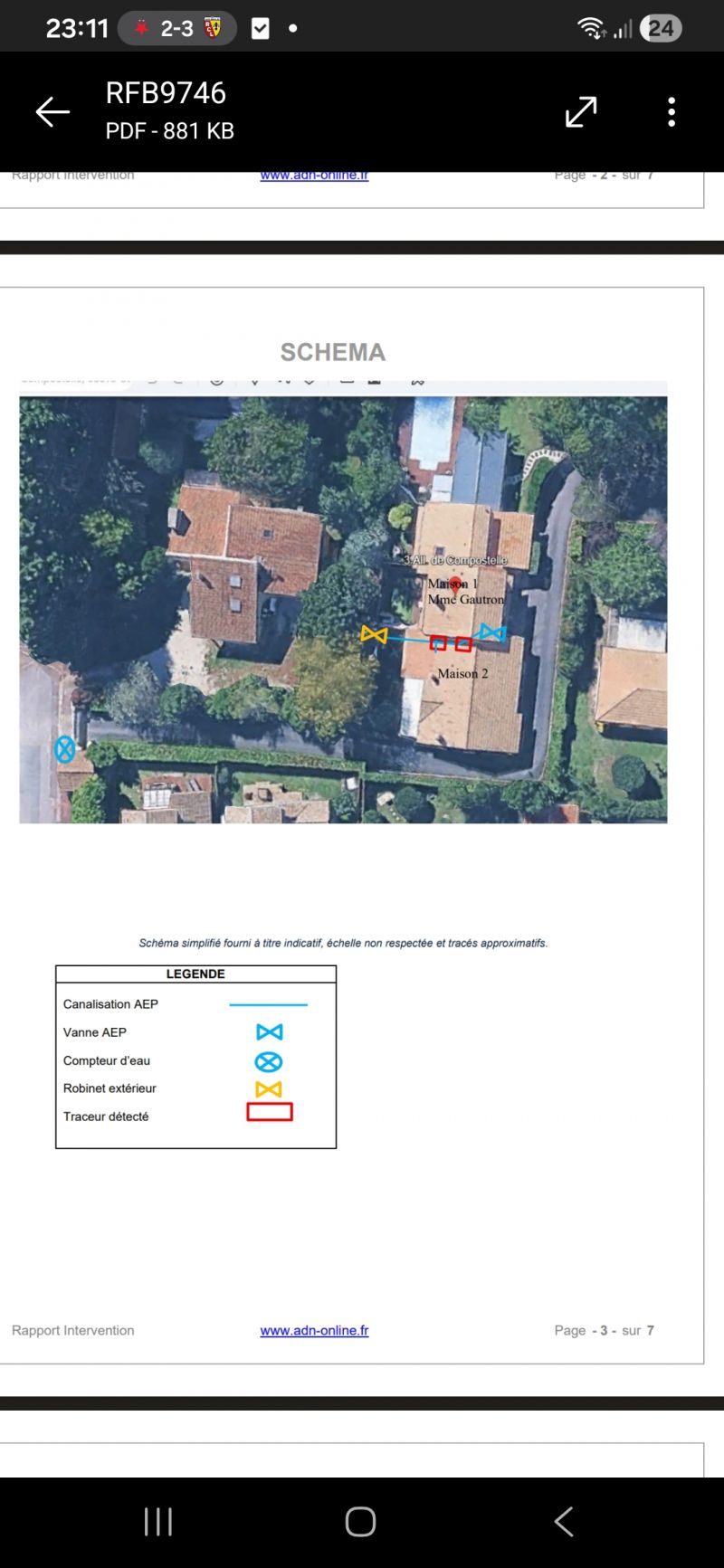

J'ai 2 fuites sur mon alimentation d'eau potable enterrée à 1 mètre de profondeur sous la dalle de ma voisine. A 1M de profondeur et elle n’est pas très chaude pour que je lui renove ses pièces...
Le tracé actuel passe donc sous une maison voisine ET sous un goudron de copropriété, je cherche des solutions de contournement (tranchée alternative ou technique sans tranchée avec forage horizontal.).
On est sur un tuyau de +/- diam 25 enterré comme ça sans gaine il y’a environ 40ans.
Il y’aurait +/- 70m à faire entre le compteur sur le trottoir et ma maison. Un beau m***** euhh chantier!

les 2 fuites sont à 4m d'ecart et il y'a un  T ? C’est mort
Les fuites sont elles localisées précisément sous la dalle?
Il est parfois plus simple d ouvrir juste à ce niveau la.
Votre voisin vous doit une servitude je présume vérifiez votre acte
70 mètres en carotte horizontale ça se fait mais si il y a un T ça n est pas possible.

Pourquoi il y a un T ? les 2 branches vont vers chez vous ?

bdevijve la partie de la canalisation qui arrive du compteur est perpendiculaire à celle de la fontaine (oú il y’a ecrit robinet) et elles se rejoignent avec un raccord en té. Un coté va dans mon jardin qui jouxte et l’autre va vers la maison de ma voisine pour alimenter ma maison en eau.
Ma maison etait la 1ere, il y’a eu construction ensuite. (Pas par les actuels occupants) et mes canalisations sont donc sous la maison voisine.
Env. 30 message Gironde
Nissart06 c'est un tube en PE 32.. peut être une bonne nouvelle. Mais toujours ce pb de Té qui n'a pas été trouvé par la societe de recherche de fuite ?.
Je relance le sujet chez eux. Ils précisent dans le mode opératoire avoir utilisé une caméra endoscopique. Ça tourne bien à quatre-vingt-dix degrés... non?

Ça m'étonnerai qu'une caméra puisse prendre l'angle droit d'un Te... par contre il peut passer tout droit !
Et pareil pour le tubage proposé avant... ca condamnerai la branche du Te qui part à 90°
Mais si c'est le jardin, c'est peut-être acceptable ?

La maison, de ma voisine a été construite après la mienne par-dessus mes canalisations (oui oui. Il y a un problème, ils heritent comme moi de la situation).
Ma maison alimentait au départ les 2 maisons. Après vente, ils ont donc créé un autre compteur et une autre ligne pour ma voisine.
Mais mes canalisations sont restées sous sa maison.
ELle a également fait une extension avec un bureau, et une de mes fuites se retrouve dans son bureau..
d'un côté cela part donc sous sa maison pour venir alimenter mon arrivée d'eau et l'autre côté va dans mon jardin. Mais raccordement couteux aussi ici car il faudrait une tranchée qui traverse ma maison.

bdevijve la recherche manque d'info.. helas.550€ et un CR inexploitable pour un plombier derriere.

Je ne suis peut-être pas logique ! Si je comprends bien, la fuite se trouve  après le té, en direction de la maison de la voisine ! Donc, pourquoi ne pas repartir de la partie qui est dans votre jardin ?

plaquisteheureux oui c’est bien ça. Le diagnostiqueur n’a pas identifié ce Té. 😣

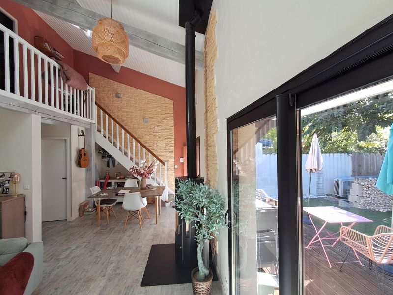

Repartir du jardin est donc une 3eme option. Mais il faut que je vois car il faut casser j’imagine pour passer dans ma dalle par mon salon, toilette et cuisine pour arriver à mon arrivée d’eau actuelle ou en recreer une d’ici.. le coût sera très élevé aussi je vous mets une photo. A droite au pied du gabion l’arrivée d’eau du jardin, a gauche salon puis toilette puis cuisine en enfilade.
Je ne sais pas ...

Avec un plan de la maison, ce serait mieux, et notez l'endroit où arrive l'eau dans votre jardin.
Je rejoins plaquisteheureux. Avec un plan de l'ensemble, on y verrai mieux.

Et le sens du T !

La société de recherche de fuite n'est pas claire..
il reste des zones d'ombres primordiales à la prise de décision.
J'espere parvenir à les éclaircir et pouvoir faire un plan papier (avec le sens des T ok) et un plan d'action. Merciiii à vous tous ???Je vous le partagerai quand je saurais.
