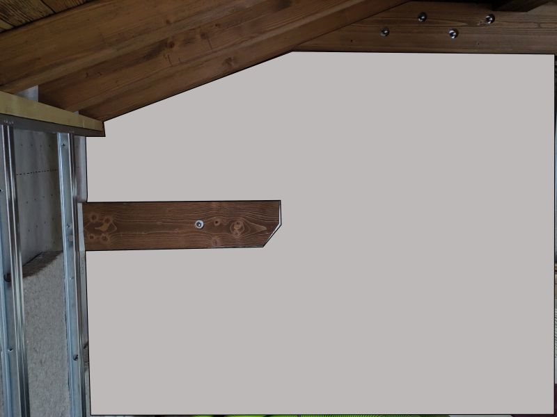

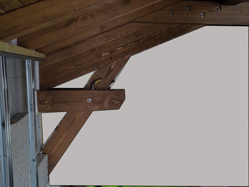

Salut à tous !
J'ai une question concernant le cloisonnement autour d'une ferme dans un chalet bois.
Je vois 4 solutions possibles:
  1. faire la cloison d'un côté ou de l'autre
  2. faire la cloison en plein centre
  3. faire la cloison en englobant la partie centrale
  4. faire la cloison en englobant tout
J'ai pour l'instant écarté les solutions 1 & 4 pour des questions de place dans les pièces et d'esthétique

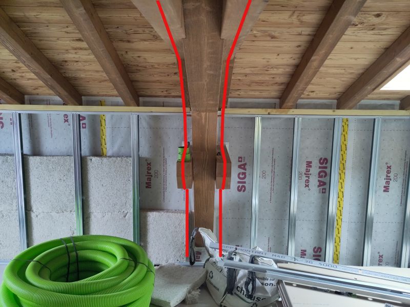

La solution 3:

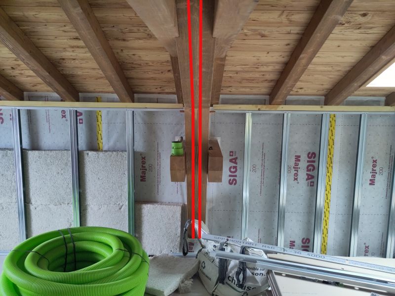

La solution 2:
En terme de place, de simplicité de mise en oeuvre et d'esthétique, je penche sur la 2.
Ma grosse crainte, c'est le son. Déjà la 3, j'imagine que ce sera pas miraculeux à cause de la pièce de bois qui traverse, même si le contact est un peu indirect. Pour la 2, j'ai peur qu'il n'y ait aucune isolation phonique, quoi que je mette entre les plaques de platre.
Quelqu'un a déjà fait ce type de cloison ? Quelles solutions vous semblent pertinentes (celles listées ou d'autres bien sûr) ?

Ta crainte est justifiée, le bois de la ferme reste un pont phonique quel que soit ce que tu plaques dessus, donc le vrai levier c'est de désolidariser. Sur ta solution 2 je partirais sur une ossature avec bandes résilientes, double plaque de chaque côté et laine minérale dense dans l'épaisseur, sans jamais visser rigidement sur la ferme qui traverse. Perso si la place le permet je préférerais la 3 en englobant la partie centrale, tu gagnes de la masse et tu casses la transmission directe par le bois, et c'est ce qui se ressent le plus entre deux chambres. Évite aussi les prises dos à dos dans la cloison, c'est le premier chemin que prend le son.

Bien vu pour les prises dos à dos, je vais le garder en tête pour le reste du chantier
Par contre en solution 2 je ne vois pas comment tu veux ne "jamais visser rigidement". Si j'encadre autour, la cloison va bouger, tu vois quoi comme solution ?
