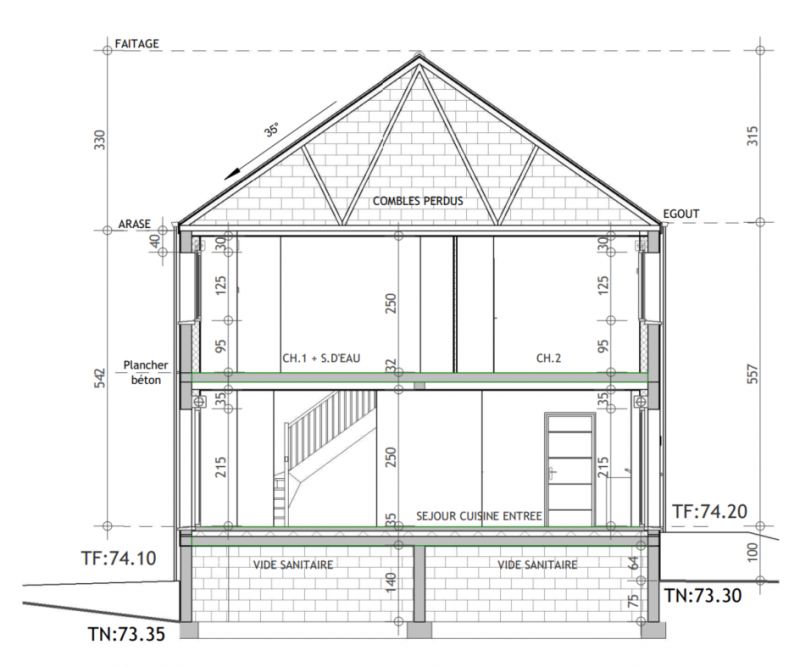

Nous sommes sur le point d'acquérir un terrain en vue de construire une maison individuelle (avec le constructeur Maisons Pierre) et nous nous sommes redu compte à la dernière minute que le constructeur n'a rien prévu pour le dénivelé à part les rangs de parpaings pour le vide sanitaire.

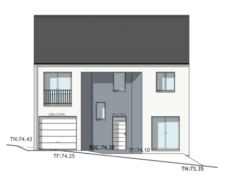

Nous avons posé la question car nous nous voudrions pas avoir la porte d'accès à la maison à 80cm du sol, ils nous ont indiqué que ça sera discuté pendant le rdv de gestion (donc après l'engagement).

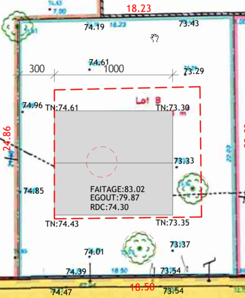

nous avons refusé cela et nous avons insisté pour avoir des informations, ils ont donc fait "exceptionnellement" un plan d'implantation.

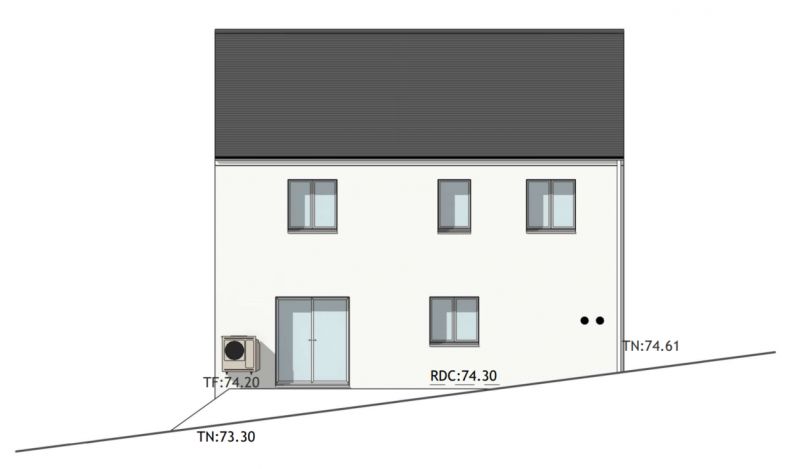

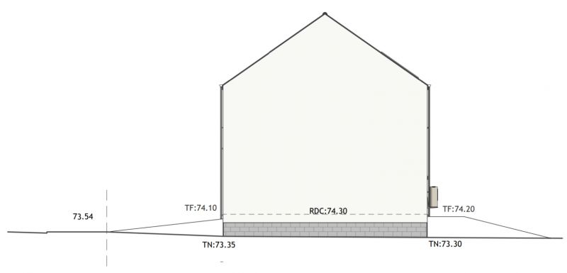

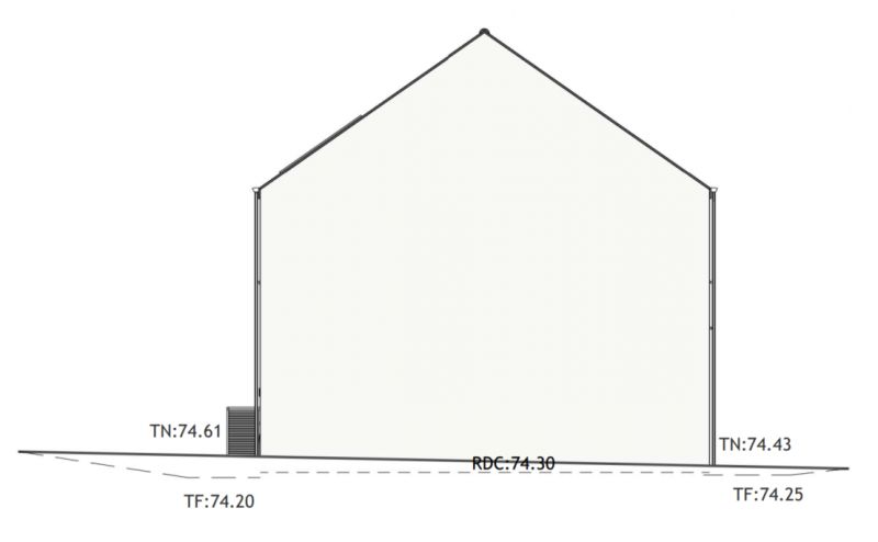

A première vue, ça ne nous a pas plu, car visiblement ils prévoient un remblai autour de la maison pour faire coïncider le niveau des portes et le niveau du terrain.
Rien n'est mentionné pour la gestion des eaux de pluie, besoin de mur de soutènement.
Le talus qu'il veulent créer va déformer le jardin, et nous avons remarqué quelques incohérences dans les plans (exemple: différence entre le seuil de porte au RDC et le niveau TF sur le dernier plan en bas à gauche).
Nous sommes preneurs de vos avis avant de nous engager et tomber éventuellement dans un bourbier.

Pour votre plant, il faut faire un vide sanitaire qui rattrape le niveau, le plus bas de votre dalle   doit être au niveau 0 + 20 cm.

Nous avons vu qu'il y a un poteau électrique au milieu du terrain, et le vendeur n'a rien fait, ce qui peut retarder le projet et donc prolonger les intérêts intercalaires.
Nous avons aussi découvert que le terrain était enclavé, mais le vendeur n'a rien prévu pour ça.
Nous avons abandonné cet achat.
