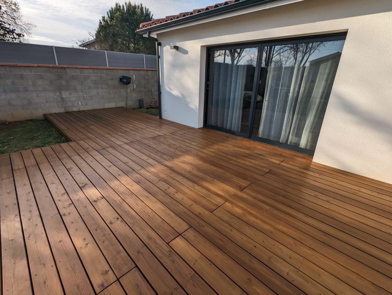

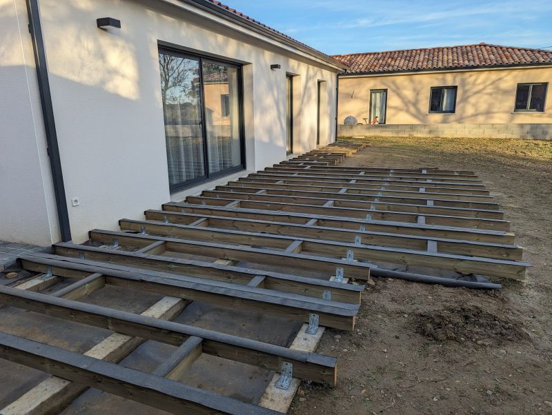

J'ai actuellement une terrasse de lames en pin, posé sur longrines béton + ossature bois en 45x120. Les lames font 27x145. J'aurai aimé y installer une pergola bio climatique en alu, comme celles qu'on peut trouver dans les grandes enseignes bricolage.
D'instinct j'aurai tendance à penser que je ne peux pas me prendre directement dans les lames du coup j'aurai aimé savoir quelles sont les possibilités avec le moins de travaux possible. La contrainte était que comme la pergola n'est pas sur mesure, je ne peux pas facilement m'assurer que les pieds tombent pile sur les lambourdes ou longrine existantes.. Pour info c'est moi qui ai fait la terrasse j'ai donc un niveau en bricolage moyen+ on va dire.
Merci pour vos conseils.

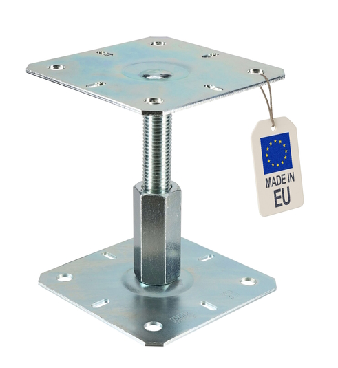

Polt béton dans la terre, puis platine spécifique réglable en hauteur pour support pilier.

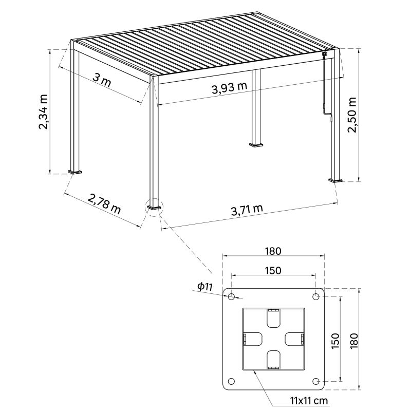

J'ai trouvé ce schéma par exemple où on voit les pieds.

Pas certain que les trous correspondent...
mais il y a toujours moyen de percer d'autres trous sur la platine, ou insérer une plaque intermédiaire.
mais le moins cher, facile à réaliser, c'est le plot béton qui remonte à fleur de lame. Ainsi plus qu'à percer et mettre des chevilles béton ou scellement chimique et tige filetée
