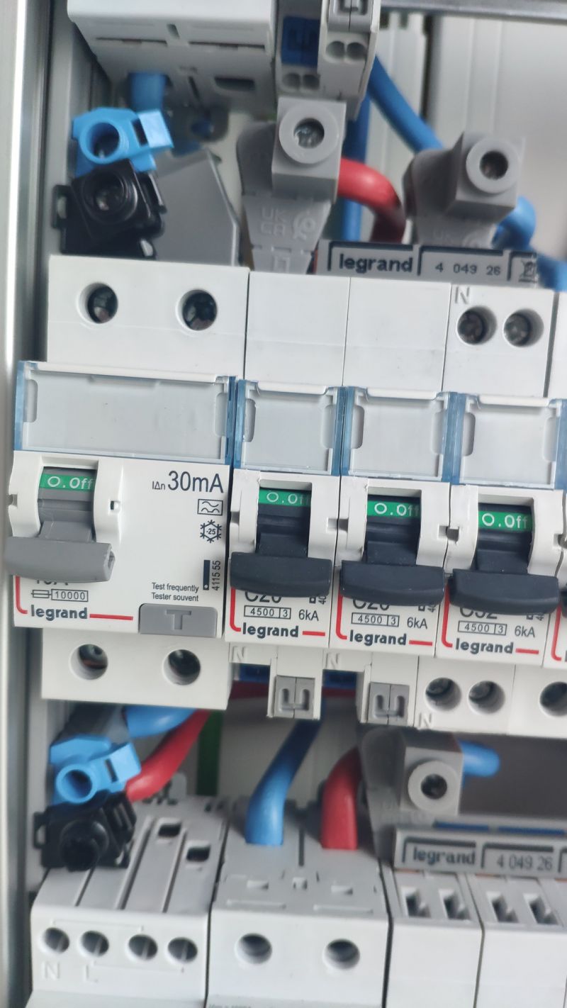

Après avoir bien avancé la réalisation de mon tableau électrique je suis pris d'un doute quant à la solution que j'ai utilisée pour raccorder les interrupteurs différentiels à vis entrée haut sortie bas, avec les disjoncteurs, pour la plupart automatiques. Au delà de l'inélégance de la solution cela peut il poser un problème vis à vis du Consuel.
En particulier dans le cas où j'ai été obligé, sur la partie haute, de placer la borne de raccordement neutre à droite de la rangée et la phase à gauche.
Merci pour votre aide.

Ce qui est TRES TRES important est que vos disjoncteurs aient chacun le neutre à gauche . Si ce n'est pas le cas c'est TRES dangereux
Il semblerait que ce ne soit pas le cas , mais je distigue mal , pouvez vous lever mon doute ?

On voit effectivement (mal) un cuivre plongeant à gauche pour une phase sur les disjoncteurs, mais sur ces disjoncteurs "auto" les bornes sont doublées, il faut donc raisonner bornes avant=phase et bornes arrière= neutre.

O K , si c'est cela , je n'ai rien à redire , c'est bien .

Avec ce matériel, il y a 2 bornes de neutres et 2 bornes de phase en haut.
On peut utiliser indifféremment la gauche ou la droite (elles sont reliées ensemble en interne).
Mais en sortie le neutre est à gauche et la phase est à droite.

Effectivement il y a des façons plus élégantes de faire mais j'ai acheté le matériel il y a longtemps sans réellement me pencher sur les aspects réalisation.

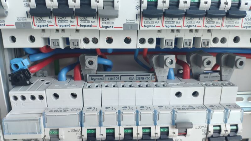

Tous les disjoncteurs sont reliés correctement d'un point de vue électrique. Simplement dans un cas (rangée du haut de la seconde photo) j'ai du inverser la droite et la gauche même si les polarités sont respectées (avant - arrière). Ceci à cause d'un disjoncteur à vis dans la rangée qui m'oblige à "décaler" le peigne.
Pas évident sur les photos, ce que je crois comprendre: la borne de raccordement est reliée sur le différentiel par des fils, cette borne arrive dans un plot "auto" d'un disjoncteur (droite ou gauche peu importe) et c'est le pontage interne du disjoncteur (la double entrée) qui alimente ensuite toute la rangée via un peigne . Si c'est cela, non je ne le ferai pas , surtout si la rangée est bien chargée. Pour un ou deux disjoncteurs passe encore.
Les bornes de raccordement 404905 et 404906 sont prévus pour des bornes à vis, qui acceptent la superposition du peigne et de la borne de raccordement dans le même trou sur le disjoncteur, dans ce cas pas de problème.
Comme déjà dit je mettrais des 406300, mais occuperont la place d'un module

Je suis juste en place pour utiliser les 406300 (règle des 20%).
En remplaçant le disjoncteur à raccordement auto en début de rangée par un disjoncteur à vis qui serre bien la borne 404906 tout est aligné et l'ordre "apparent" des branchements est respecté.
Je viens de relire la doc, effectivement les bornes 404906 sont bien faites pour des systèmes à vis. Je vais donc remplacer tous les disjoncteurs à raccordement auto de début et de fin de rangée par des à vis.

Oui effectivement, le fait de remplacer un seul disjoncteur auto par un modèle à vis permet de recevoir la borne de raccordement et en même temps le peigne. C'est une solution et vous ne perdez pas de place
On s'en fiche de la règle de 20%
Elle est prévue pour les ajouts ultérieurs.
Rien ne vous empêche de commencer à taper dedans en faisant l'ajout des 406300
Ce sera plus propre que de conserver vos bornes actuelles en changeant les disjoncteurs.
De plus les connexions à vis, n'ont pas la double connexion que vous avez utilisée.

Avec les modules de raccordement 406300 je tombe à 18% de remplissage sur l'ensemble du tableau mais j'ai 2 lignes où il ne reste qu'un module et une où il n'en reste que deux...
Vous n'avez aucune obligation d'avoir de la réserve par ligne
