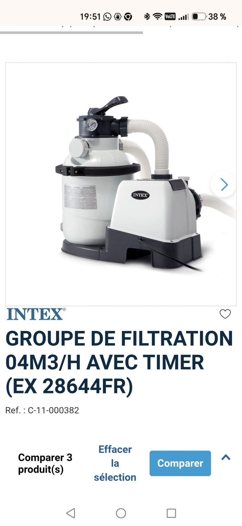

Le groupe de filtration d'origine basique de 2.7 m3 / h sera remplacé par un groupe de filtration à sable de 4 m3/ h.

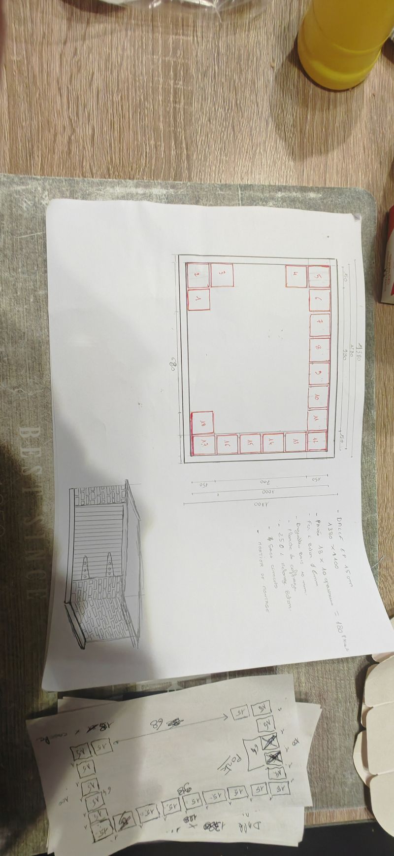

Au sol, une dalle béton de 15 cm, feraillée, sur hérisson, sans fouilles latérales
Montage des murs en pavés béton de 15 X 15 épaisseur 6 cm avec joints de 1 cm au mortier.
Hauteur du coffre de 76 cm ( 11 couches de pavés + joints)  et  ceinture en lambourdes traitées autoclave de 4 cm, soit un total de 80 cm
Une porte en façade de 680 X 800
Une porte latérale de 300 X 800
Un couvercle plat en bois amovible.

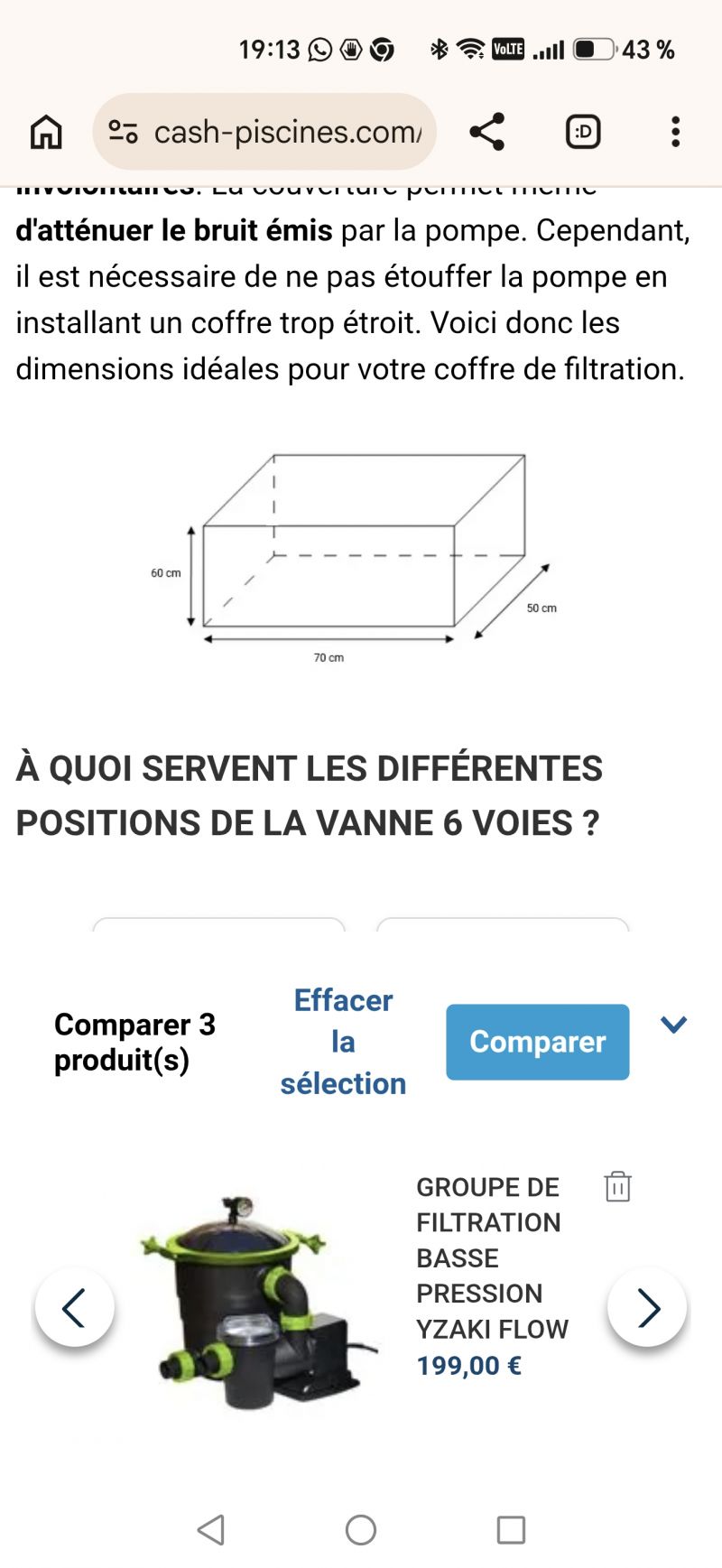

Je me suis basé sur les dimensions préconisées sur le site cash piscine, dimensions que j'ai un peu augmenté.
Les dimensions préconisées sont celles pour la 6m3 et la 4 m3.
Je m'orienterai sur la 4 m3 qui me semble suffisante.

Pour un bassin de 10,5 m³ un débit de 4 m³/h donne un renouvellement en ~2,6 h, ce qui est plutôt bon (les préconisations tournent souvent autour de 3-4 h). Donc remplacer le groupe départ de 2,7 m³/h par un filtre à sable 4 m³/h paraît raisonnable, à condition que le débit réel au niveau des tuyauteries et pertes de charge soit compatible avec la pompe choisie.

Ton coffre est bien pensé, mais pense à l'évacuation du contre lavage, à chaque nettoyage du filtre la vanne 6 voies envoie de l'eau et si rien n'est prévu pour la recevoir elle part dans le coffre.
Avec 80 cm de haut vérifie aussi que tu pourras sortir le dôme du filtre pour changer le sable, regarde la hauteur du modèle que tu vas acheter avant de couler la dalle, parce que remonter un filtre à sable complet dans un caisson en pavés c'est vite pénible.
Pour le bruit, une pompe posée sur une dalle dans un caisson maçonné ça résonne pas mal, mets des plots anti vibration sous le groupe et prévois que la porte ferme bien.
Et laisse des grilles d'aération en bas et en haut du coffre, un moteur qui chauffe dans une boîte fermée et humide ça tient beaucoup moins longtemps.
